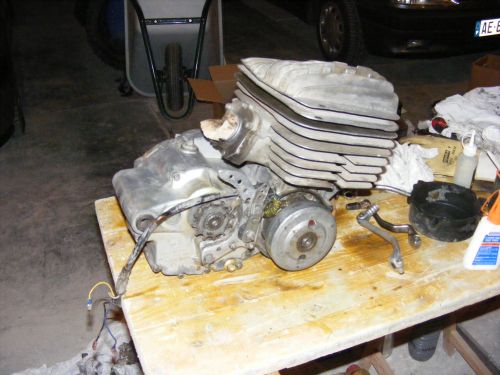

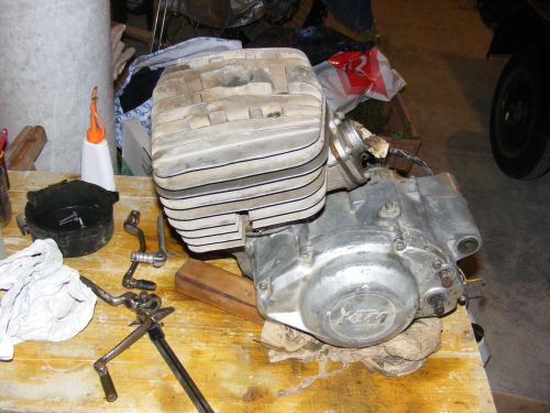

Bonjour, je suis tout nouveau sur le site et je l'ai déjà parcouru.
J'ai récupérer de précieuses infos et conseil.
Bravo les gars pour vos combines et astuces.

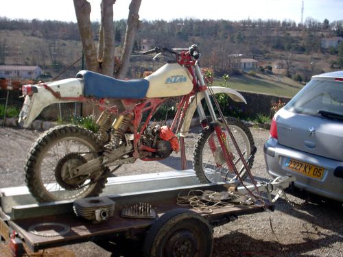

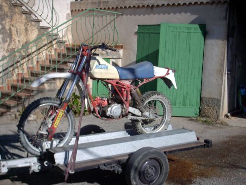

A mon tour, je vais essayer de me lancer dans la restauration de cette 240 dégotée dans une ferme et qui a eu une dure vie...
Je vais vous joindre quelques photos.
J' ai aussi comencé à récupérer des pièces manquantes ou cassées.

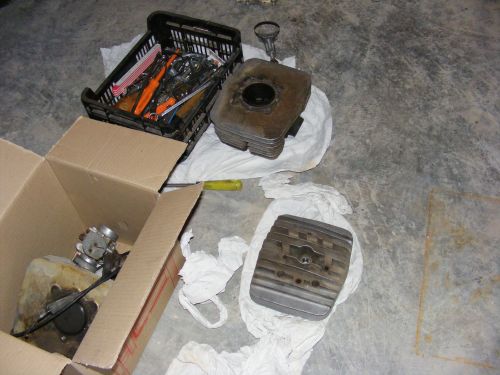

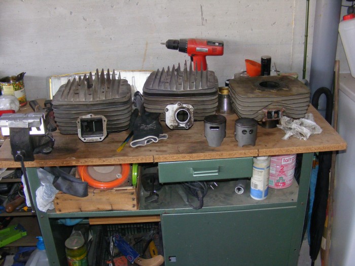

Le 1/2 carter  gche est fendu, j'ai don récupéré des carters, embiellage, cylindre...
Je me suis procuré aussi la revue tech 48 et je vais confier le moteur à un copain mécano.
Par contre, le moteur est un 542, est ce que l'on touve le piston, faut'il réaléser le cylindre,la bielle est elle à remplacer et faut'il changer tous les roulements : vilo, axes primaire secondaire etc...
Merci pour vos conseils

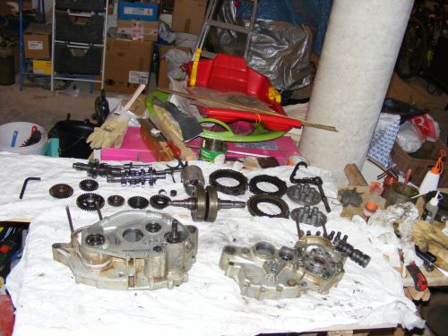

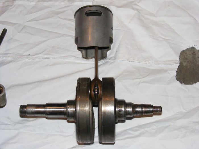

d'autres photos

oui change de piston et réalèse vu que tout ton moteur eest ouvert donc change aussi tous les roulements joint et bielles !

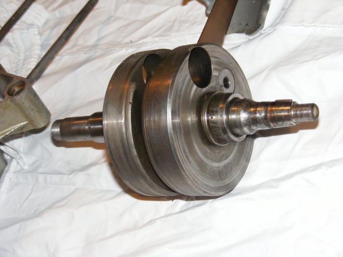

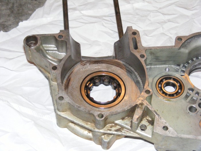

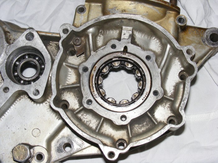

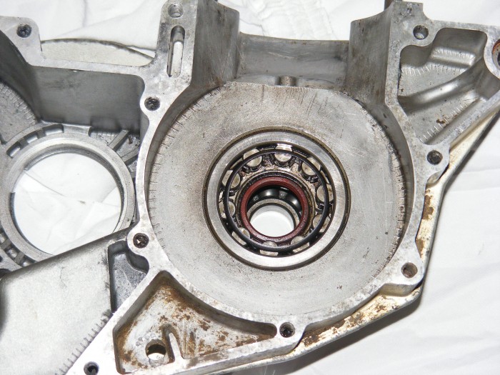

J'ai pris quelques photos.
On voit bien les roulements NJ 305 mais on voit aussi que la joue du villo a frotteé sur le carter droit.
Le carter est légerrement marqué ainsi que la joue du vilo.
Sur ma 300 KTM EXC de 2007 il y a éffectivement un roulement normal côté droit et un NJ 207 et sur le manuel d'atelier il précise bien qu'il n'y a pas besoin de calage.
Justement sur le poste de Manu, j'ai pas compris si en choisissant la solution d' un roulemnent normal à droite et 1 nj à gche, est ce qu'il faut caler et s'il faut faire pareil que quand on a les 2 d'oirgine?

Posté le 05-03-2012, à 09:03
c'est bien le problème que de monter 2 roulement à rouleaux...
les "modernes" sont effectivement montées avec 1 standard et 1 rouleaux
dans tous les cas il faut limiter le vilo pour ne pas qu'il puisse se balader de gauche a droite et venir frotter les carters
avec le M25 c'est un calage très précis, dans les autres cas on peut l'être moins du fait que le C3 fait déja le boulot  ;)
Posté le 05-03-2012, à 09:49
L'indice C3 n'est pas là pour s'affranchir du réglage.  😉
On utilise des roulement à jeu agrandi, lorsque la bague interne se dilate plus que la bague externe.
Ce qui peut amené une usure excessive voir un grippage.
Le jeu agrandi permet d'avoir un jeu normal, une fois la température de fonctionnement atteinte.  🙂
Posté le 05-03-2012, à 10:40
bien sure Didier, je me suis pt'être mal exprimé,
dans le cas ou l'on monte 2 roulements standard C3,
le calage permet tout de même plus de "liberté" au niveau précision que si l'on monte deux M25,
il me semble que C3 inclu aussi le jeu axial, vu que le jeu axial dépend du jeu radial... 😳
