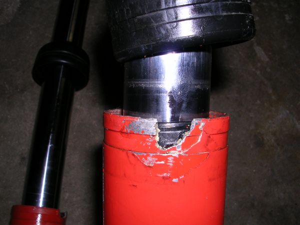

J'avais le même problème avec la fourche de ma 175, après la rencontre avec une GS ( Citroën...).
J'ai stoppé la fêlure en faisant un petit trou, puis rebouché le trou à l'Araldite, j'ai mis des soufflets d efourche et le collier de serrage du bas des soufflets bien posé sur la partie faiblarde, et roule ma poule ça n'a plus bougé de toute la saison. L'année suivante le copain à qui je l'avais vendue à changé les joints spis, remonté de la même façon sans aucun soucis .

je suis d' accord avec toi , vu la fragilitée et la raretée d' une belle fourche marzocchi ....😉 je la protege comme un nouveau né ... avec de jolis soufflets de fourche ( noir) je te le conseille aussi lolo33 , car je pense qu' aprés cet épisode "fourcheux" tu voudras rouler 😄😄 et arreter de "mécaniquer"

bonjour j'avais pensé à mettre des jolis soufflets (noir) comme dit kt33.:P
Ce donc j'ai pensé cette nuit c'est de faire une réparation avec de la résine
pour les fourreaux.Bonne idée ou pas?:hein:

Salut, il y en a qui ont déjà eu ce problème (Martin !!), voici le lien de son post c'est en première page.
http://www.ktmaddict.fr/forum/t1036.html

je vais peut etre dire une connerie ...😄😄 , mais bon j' y vais c' est le 14 juillet !!!:P , si tu met de la résine pour réparer et que tu met des soufflets , avec un collier "large " en bas ca pourrait renforcer ta réparation...
si vous pensez que c' est des conneries et ben j' en suis fier quand meme !!!😎

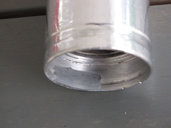

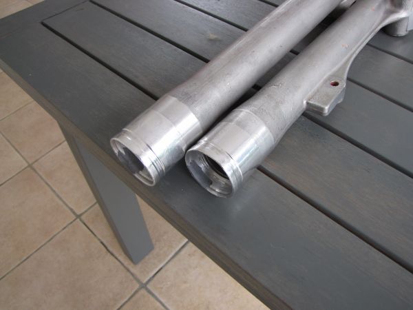

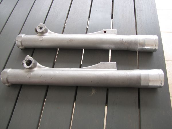

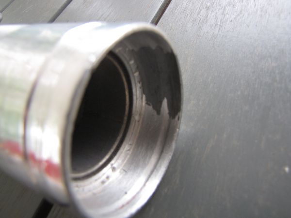

#image3##image2#voila les fourreaux de patrick et de fred gentiment offerts une fois réparés.

c'est cool!!!!, mais j'espère que ça tiendra sur une aussi petite épaisseur....au pire il te restera l'idée de la bague tournée rapportée....
