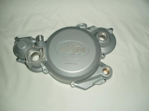

Bonjour à vous tous !
Je suis nouveau sur le forum et tient à vous remercier de l'existence de ce site.
On me propose un 250 de 88 complet au niveau partie cycle, plastiques et selle en bon état mais
moteur de type 545 sans carter d'embrayage.Après recherche sur le net il s'avère que cette pièce est très rare.
Auriez vous des idées face à ce problème ? Est ce qu'un carter de 546 ou autre peut se monter en modifiant ou
rajoutant des plaques métalliques, sachant qu'une pompe à eau électrique pourrais peut être montée ? Est ce que l'on peut du coup supprimer la commande de la valve à l'échappement ? Beaucoup d'idées dans ma tête mais peu de connaissance sur l'évolution des moteurs...
Merci de vos conseils et expérience.
A bientôt j'espère...#image1#

Bienvenue à toi :clin:
Tu es sur de vouloir une 88 ? 😉
Effectivement, le carter se fait manger par le liquide et donc, difficile à trouver, encore moins à réparer....

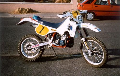

Merci doudou77 pour ta réponse.
88 ou une autre année, peut m'importe. C'est surtout de voir une moto qui m'a fait rêver
rester la au fond d'un cabanon à l'abandon. On doit bien arriver à trouver une solution peut être monter
un moteur complet d'une autre série. Il est vrai aussi que si la sauce coute plus cher que le plat il vaut mieux abandonner mais c'est désolant ...

euhhhhh le conseil de Doudou est judicieux.....passe à une autre brêle, Dieu sait si en tant qu'admin de ce forum, je suis un vrai passionné de KTM, mais la 250/88 est une vraie merde!!! la PIRE moto de la marque que j'ai eue avec la 250/89....
tout est sujet à pannes sur cet oignon....
carter de pompe à eau
allumage digital control qui claque à répétition
valves
biellettes de suspension arrière
régulateur de tension
roulements de vilo
fourche UPSD fuyarde
j'ai eu tout ça sur ma moto en moins d'un an.....et pourtant, elle était belle cette moto!!!

pour le carter de 546 oublie pas du tout le même et le 544 pas de valve donc idem. le carter d'embrayage est dispo chez dédé il me semble mais a 240euro et neuf
sinon moi j'en possède une de 87(même moteur)est hormis le carter d'embrayage pas de soucis pourtant je l'ai depuis prés de 10 ans, mais elle roule peu.

:)Bonjour à tous ! Super les infos arrivent. Bonne adresse pour "dédé", c'est mis de côté...
Je n'abandonne pas, hier visite chez KTM NICE, bilan: site officiel sur le net qui démarre à partir de 94 et par contre une adresse (peut être "dédé")qui le fait toujours en neuf, nu, pour 240 €. Par contre impossible d'avoir le mécanisme de pompe à eau, son couvercle ainsi que le mécanisme complet avec tige de la valve à échappement. Pour tout ce qui est joints ou pochette de joints, consommables apparemment c'est ok.
Je vais chercher sur le bon coin ou ebay si il y a des pièces de moteur 545. Après on chiffrera et j'espère pouvoir attaquer l'achat et le remontage.🙄
