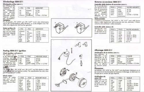

salut a tous j'ai testé mon stator,fil noir et rouge 0,95 AU LIEU DE 1,7 NOIR ET VERT 150 AU LIEU DE 165 ET VERT ET ROUGE 1,10 AU LIEU DE 1,70 je presice c'est un allumage sem sur 250 exc de 1994 qu'est ce que vous en pensez? et il mort, il y a une etincelle mais faible!!

testé la bobine sem tm 14-07 mais rien entre le fil rouge et vert bon sur tout les autres

salut, j'ai une 250 EXC de 98, et il y a quelques temps je devais changer la bougie a chaque sortie de 2-3h, jusqu'au jour ou en pleine rando, elle a calé impossible de repartir même avec une bougie neuve.
j'ai mesurer les différentes valeurs de mon stator, et certaines n’était pas bonnes, je ne me souviens plus lesquelles exactement.. et au niveau de 2 bobines, sur le stator, le plastique était fendu et elles avait "gonflé".
J'ai changer le stator par un adaptable (merci encore ktmaddict pour les infos :clin: ) et la, les anciennes bougies qui avait des étincelles trop faibles pour démarré, on remarché niquel, depuis j'ai du faire 5 ou 6 sortie de 2-3H et j'ai toujours la même bougie.

Bonjours j’ai le même problème ma bobine tm 14-07 ne fonctionne plus avez vous trouver une adaptable ou un endroit où la racheter
Cordialement merci d’avance de votre réponse
59 ans223223 messages 6767 images
Posté le 26-06-2021, à 16:30
Salut,
etincelle faiblarde
CD5005 !
