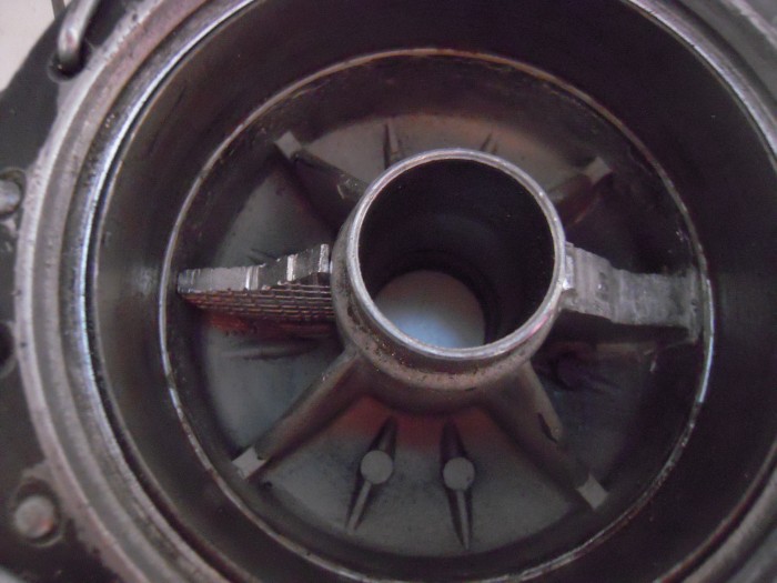

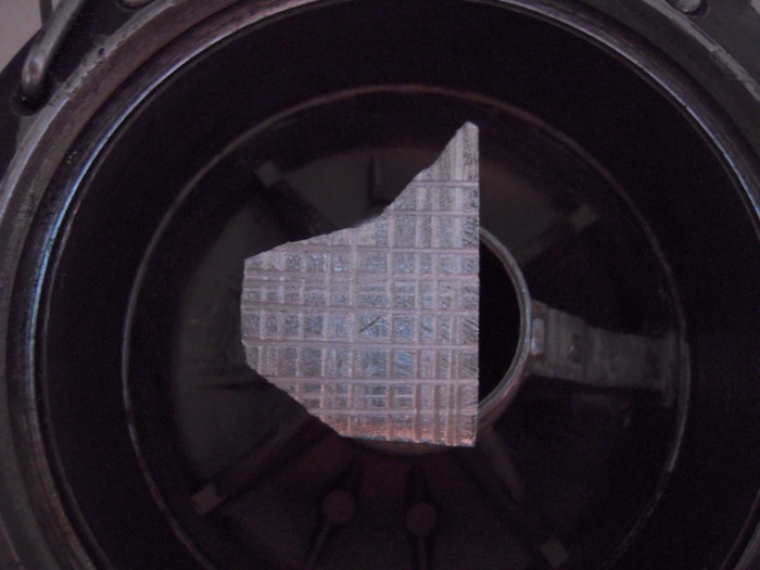

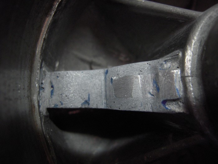

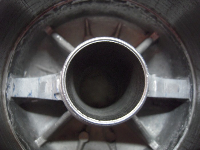

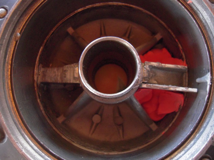

Reparation,interrieur du moyeu fendu sur roue avant KTM 76
je teste une reparation avec un renfort en alu que j'ai moulé dans la masse avec de l'epoxy Aramétal
Restauration 125 Cross 76
Vu de la fente après reparation
218218 messages 5656 images
Posté le 09-04-2012, à 18:51
Pour équilibrer j'ai fait la même pièce de l'autre coté  : Mise en place
Moulage avec des cales en plastique et de la pate à modeler
Montage terminé ,mais il faut bien ajuster pour la flasque du frein, et le passage des machoires
Si ça marche je ferai les deux autres pour tout équilibrer

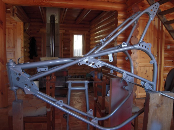

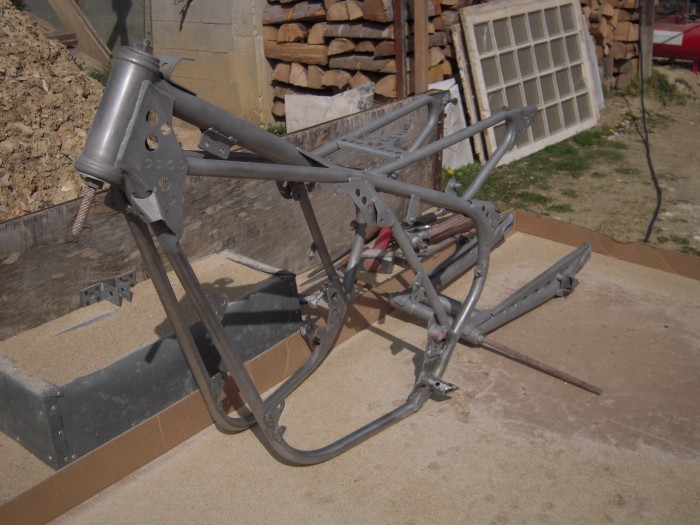

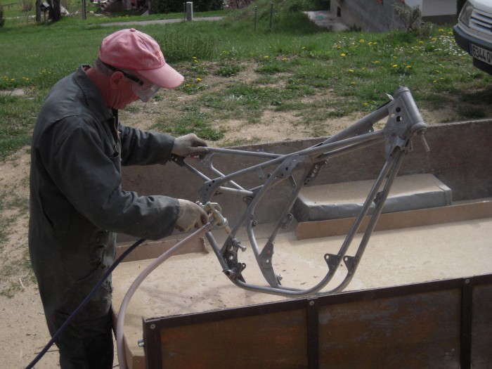

Week end bien rempli
j'ai sablé le cadre samedi Voilà l'instalation vielle remorque pour récuperer le sable
pistolet Lacmé dans les 90 €,ils vendent aussi des buses diametre 6 à15€
j'ai le compresseur un peu faible 100 litres mais je fais un peu de gratage pendant qu'il se
recharge

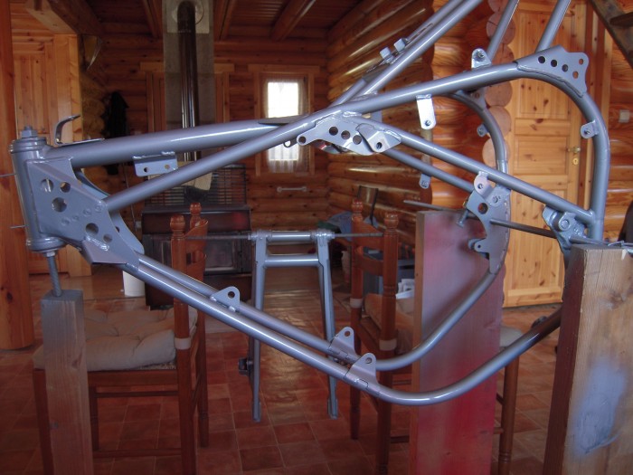

Et aujourd'hui peinture avec le Ral 9006 de chez Restom je trouve le
resultat très bon et j'ai utilisé 300 grs de peinture 60 grs durcisseur et 120 grs diluant
j'ai peint le cadre et le bras occillant j'aurai pu faire le moteur mais il n'etait pas pret
J'ai quand même testé sur le moteur c'est exatement le bon ton
avec 1 kg on peut faire 3 cadres  👍 bon va falloir trouver d'autre KTM 😄  😄
Je vais passer le Carvernis 6020 en fin de semaine pour plus de finition
Les photos sont plus sombre ,en vrai c'est plus clair et aspect metalisé ️

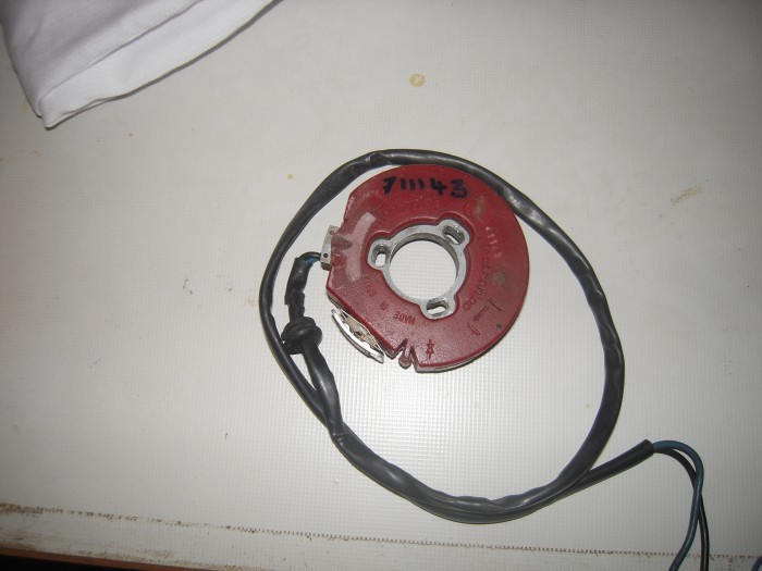

j'en suis au remontage ,mais j'ai un soucis avec l'allumage .
sur les  deux moteurs  que j'ai recupéré ils ont massacré le volant à coup de marteau
pour essayer de  les demonter .
j'ai trouvé un autre allumage  : motoplat electronico mini 6
il est un peu plus lourd 50 grs de plus que les autres .
et sur le stator il n'y a plus le picot ,j  🤔  🤔pourtant il n'a pas l'air d'etre cassé
je vous mets des photos , il manque aussi une des deux plaques avec ressort sur le stator .
j'envisage de melanger un stator ,avec le dernier volant nikel
de toute façon aucun n° ne correspond stator et volant

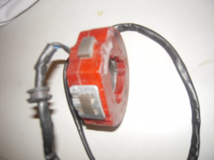

Posté le 23-09-2012, à 22:21
une autre vu du stator.
c'est sur un allumage pour quel model  🤔  🤔 ,le vendeur ma dit KTM .je me suis un peu vite emballé
Posté le 23-09-2012, à 22:56
à priori, il est prévu pour un rotor sens horloge, c'est déjà une bonne chose.
Le panachage rotor/stator semble fonctionner, faire juste attention au sens de rotation.
Je ne sais pas s'il est possible de dire, sur quelle moto, c'était monté??

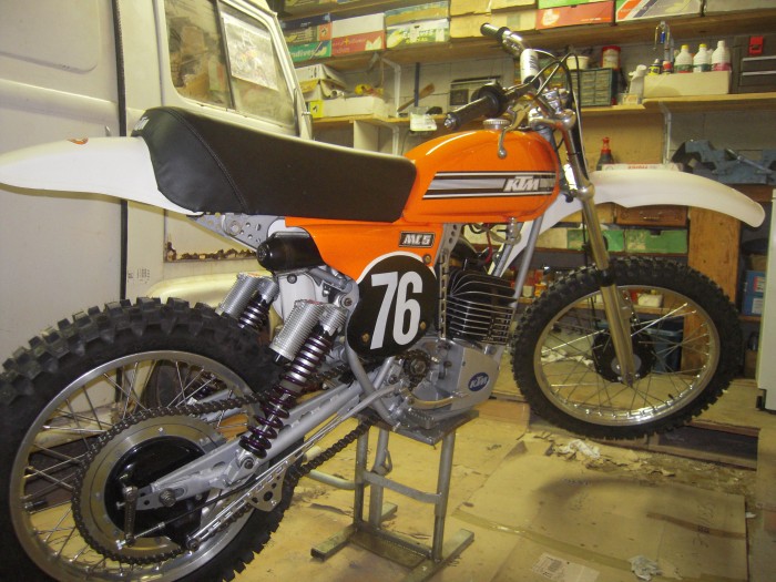

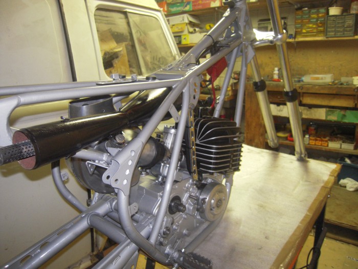

Posté le 09-10-2012, à 12:00
Elle est prete,mais qlq petit soucis ,ce week end ,elle engorge on n'est  pas arrivé à la regler,
après  avoir changer l'aiguille et le puit la un trou à l'acceleration ,on a bougé l'aiguille dans tout les sens
changer aussi le floteur ,regler le nivau de cuve .mais rien n'y a fait ,l'étincelle semble faible ? ?
Ref carbu : 84 /32/111
principal 155    ralenti 35     puit 273 et essai 274 -1
elle est montée sur pipe rigide .modele 1976
sur le livre de la 79  125 mc  54/34/1040
                                             Gicleur principal 185
                                             gicleur aiguille    280
                                                        ralenti       45

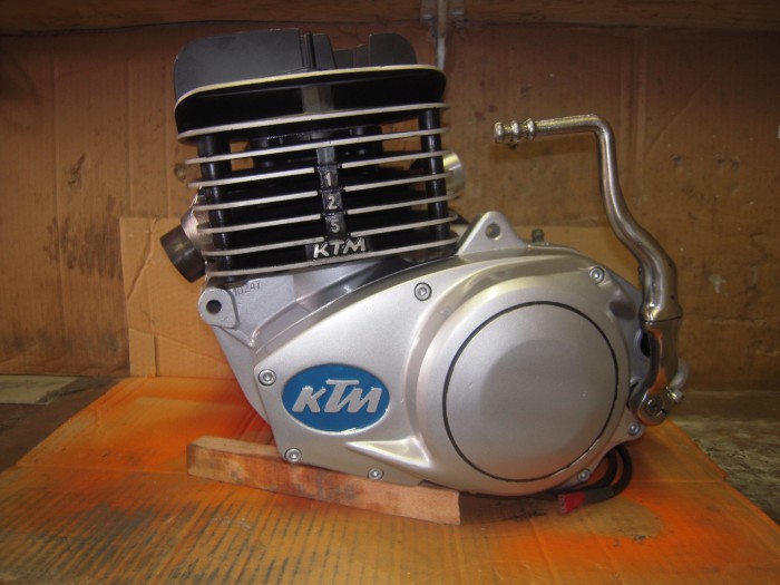

Cadre et Amortisseur  EAF 2092  RAL 9006 + Carvernis 6020 base après ponçage 1200
Reservoir
Kit Poly 25 à 40 litre j'ai fait deux resevoirs en même temps  et double degraissage
reparation des fuites
Appret  Epoxappret 9000 SP Ral 9003 ( Blanc)
EAF 2092  RAL 2003  (orange) pour les 125  de 1976 +  stickers Plan plan super qualité + Carvernis 6020 base après ponçage 1200
Moteur EAF 2092 RAL 9006 sur magiésium  + KPM 6000 base  G (gris) pas de vernis
Cylindre et flaque de frein Blackcylinder PHT 2020 et cuisson au four menager après 8 jour de séchage 50° 100° 150° 200° par 1/4 voir 1/2 heure j'ai pas osé aller jusqu'a 250° les caoutchouc commencaient à fumer
pour l'echappement  POT Black pot 8830.
