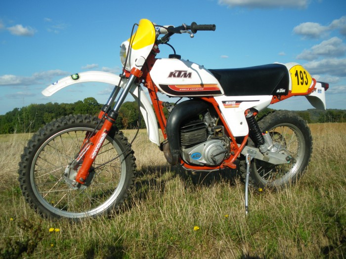

Quelqu'un peut il me donner la différence entre une ktm GS et une RV pour l'année 1980 ?
bah c'est pas dur, GS, c'est le modèle 80 équipé de l'ancienne partie cycle et de l'ancien moteur type 51 sans clapets (première photo)

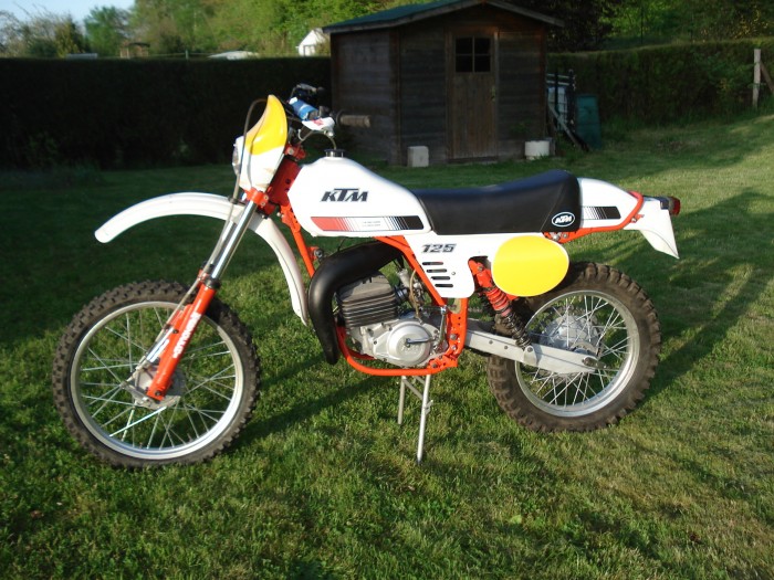

RV, c'est la nouvelle partie cycle avec le nouveau moteur à admission mixte, clapets dans le bas carter et directe par la jupe du piston (deuxième photo)
les deux machines ont cohabité un temps au catalogue KTM en 1980

Ah ben tiens j'ai appris quelque chose, je pensais que les RV c'étaient uniquement les cross de l'époque. Merci chef !
c'est pas faux non plus Carlovitch, c'est toi qui a raison sur les mots...la RV est réellement une cross sortie au salon 79, sa petite soeur, la RV-GS est sortie en 1980, étroitement dérivée de la RV cross.
La même année, KTM écoulait ses stocks de vieux moteurs et de vieilles partie cycle du modèle 79, il y ont juste mis un bras alu pour faire plus "new" et ont ainsi vendu une KTM 1980 "du pauvre" en attendant la commercialisation de la RV-GS. Pendant quelques temps, les deux ont été au catalogue en même temps
