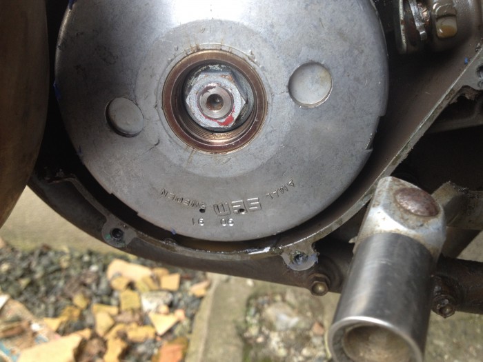

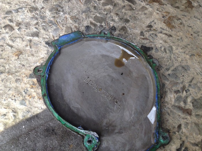

J'ai démonté mon carter d'allumage et il y avait un peut d'huile dedans.
Je suppose qu'il ne doit pas y avoir d'huile à cette endroit ?
aujourd'hui la moto à encore démarré un quart de tour et c'est arrêtè au bout d'une minute.

Le spy de vilo est fatigué
Moto(s) : ktm 300 exc 2020
oui je pense aussi, mais c'est faisable sans ouvrir les carters moteur ?
si oui il faut recaler l'allumage ?
et comment démonter l'allumage ? (bloque piston comme sur une mob?)

Pour le démontage, il te faut l arrache volant KTM qui coute 11 € donc c est pas la ruine....
Pour la méthode : www.ktmaddict.fr/view_article.php?id=13
le lien direct : nmorand.free.fr/Manuel%20Atelier%20250-300...
Ton joint est bien abimé 😡
Pour la boite, je vois que tu as qq soucis aussi.... Avec l ancienne huile, ça le faisait pas?

Salut, j'avais se soucie d'huile dans l'allumage sur ma 250 de 98 moi aussi, mais ce n’était nullement le joint de vilo qui était fautif, mais le roulement et le joint de la commande d'embrayage, pièces 45 et 46 ici : www.cross-roads.fr/pieces_et_accessoires/v...
Mais, pour savoir si ça viens du joint de vilo ou de celui de la commande d'embrayage.... je peut pas t'aider.
Pour ce qui est des problèmes de démarrages, est ce que tu a une bonne étincelle? est ce que le problème est momentanément résolue avec une bougie neuve?
si ton stator a été changer par un SEM d'origine c'est possible qu'il soit retomber en rade, c'est de la vrai merde ces engin, si ça vient de la met un adaptable et pas un origine.
mon stator SEM me faisait des siennes aussi, je changeait une bougie par sortie de 60 Km... jusqu'a ce qu'il lâche complétement au fond d'un bois... depuis que j'ai remis un adaptable, des anciennes bougies remarche parfaitement.

Pour savoir d ou vient la fuite suffit de démonter le rotor, non?
Merci pour les infos sur l allumage, je suppose que c est valable pour tous les allumages KTM SEM jusqu en 1999?
Moto(s) : 990 adventure 2009
Bah,sur ta photo on voit bien une goutte d'huile qui traine sur ta commande,pour remettre ça en ordre je crois qu'il faut tout ouvrir...

Suite a notre changement de cable d embrayage, la tete de cable a lachée 😡 vive le made in .....
Bref, pour récupérer le morceau, on a démonté l allumage et on s est aperçu que le ressort de rappel de la came d embrayage était cassé, le tient est bon??

Il vous embrouille, faut separer les carters pour avoir ces 2 cages à aiguilles +le joint cerclé de feraille pour cette commande!Puis si elle prend pas ses tours elle fait quoi:elle s'engorge,j'ai eu toutes ces merdes avec la 360 quel millésime de ...Explique nous tout! 🙄

MAX : quand j'ai démonté mon allumage,le joints spy était bien sec et aucune trace d'huile en dessous.Le suintement venait bien de la commande d'embrayage.Maintenant il faudrait que je redèmonte mon carter d'allumage pour voir si ça ne fuit plus.
Laurent73: moi aussi je me suis aperçu que le ressort de rappel est cassé(pièces n°47 www.cross-roads.fr/pieces_et_accessoires/v...)
je suis bon pour le commander et re démonter l'allumage
et pour le roulement en fait il y en à deux pareil qui se suivent,le deuxième est inaccessible et en fait mon roulement avait l'air bon.
Donc si j’avais su la galère que c’était pour l'enlever je l'aurais laissé.IL était totalement grippé,je l'ai eu en passant une lame fine et pointu de couteau 😳 entre le roulement et le carter,il est venu en plusieurs morceaux.
Nsr02:pas besoin d'ouvrir les carters il y à accès par le carter d'allumage,on peut voir le trou pour la commande d’embrayage ici au dessus légèrement à gauche du n°44 www.cross-roads.fr/pieces_et_accessoires/v...

Je sais pas comment t'as fait il y a une lévre qui opture la descente du joint et des roulements ,on a les meme carter t'as juste mis un spy ordinaire alors parce que moi nada..Pour ton regime :controle ta valve principale en hauteur et la tige de commande ainsi que l'alignement des boosters, au repos tout doit etre fermer!je trouve perso que ça suite grave l'huile brulée à toutes ces valves pis pour enlever les vis du cache booster oufff ça chiee!
