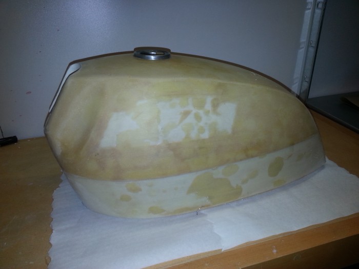

je viens de finir la préparation du réservoir de ma ktm 240 gs.
Il était peint, mais deux fissures sur les côtés et des éclats autour du bouchon.
J'ai plusieurs choix et je ne sais me décider, pouvez-vous me conseiller.

Pour ma part j'ai un 12litres , pas d'origine je sais mais je fait avec.
Il était dans le même état que le tien et j'ai opté pour la peinture:
Laisser aérer pour évacuer les vapeurs
Ponçage au 400 a sec
Accrocheur pare-chocs plastiques et brillant direct, pas de cloques les auto collants ok , par contre faut faire gaffe aux coups ou rayures.
Par contre je ne laisse jamais le réservoir plein quand la moto est stockée

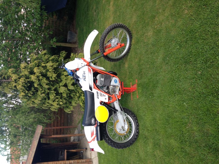

Jolie ta 250  ❤️ , la restauration est de toi ?

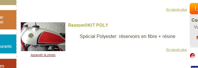

pour le restom, c'est ce kit là ?
Restauration 250 GS80 de 1979
Posté le 29-08-2014, à 20:14
Demandes leur pour étre sur.  ;)
Mais il me semble que c'est celui juste aprés (résé plstique) i

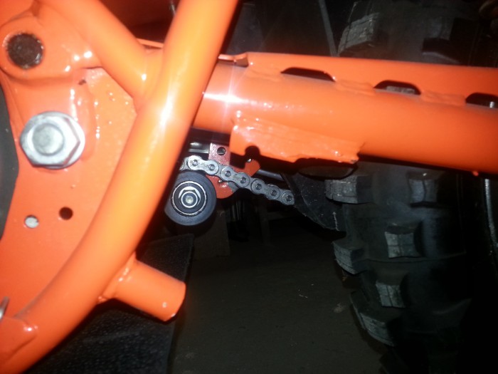

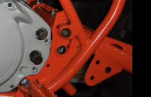

2/ le bras oscillant, pas de patte de fixation béquille, je vous mets en pièce jointe la patte (triangulaire percer de trois trous de différents diamètres, à quoi servent-ils ?) qui a été sciée sur mon bras oscillant côté gauche de la moto.
Avec la patte.
A votre avis, trouver un autre bras ou souder une patte identique sur le mien ?

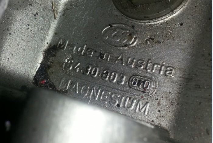

Bonsoir à tous,
je vous mets une photo du bloc moteur de ma 240, ce numéro, est-ce bien celui qui doit apparaître sur la plaque constructeur sur la potence dans Mot. Nr ?
Merci
Posté le 11-09-2014, à 19:38
Non, ce numéro est la référence du carter.
Le numéro de série est au dessus du carter d'allumage. C'est une frappe à froid.
