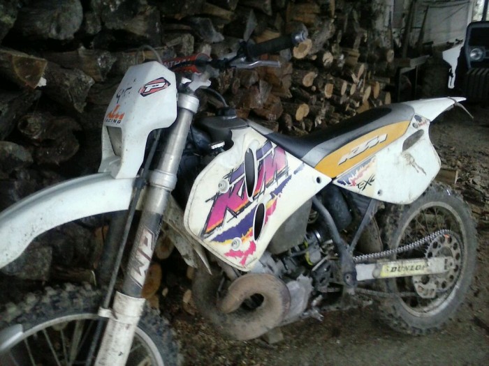

Posté le 23-01-2015, à 13:38
voila une photo, c'est la seul que j'ai pour le moment car la je ne suis pas chez moi...
ktm 300 e-gs  gs exc 94 95?
Moto(s) : ktm exc 300
Posté le 23-01-2015, à 13:47
Visuellement il n y a pas de différence entre 94 et 95 par contre ta selle est de 97!

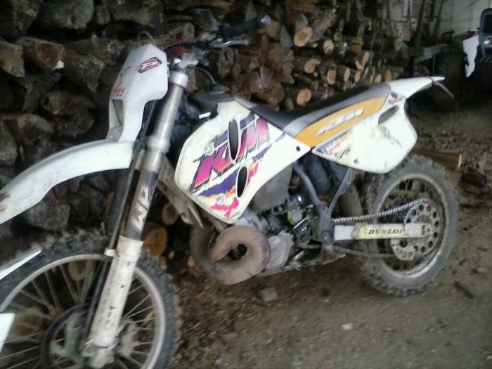

33 ans5757 messages 44 images
Posté le 23-01-2015, à 18:59
voici une autre photo j' en aurai pas de mieux avant le week end.

Posté le 26-01-2015, à 22:30
Salut
je pense à un modèle 94 j'ai possédé un 95 du costaud mais gaff si elle a servie en cross aux fissures sur la partie arrière
du bras oscillant, la fouche wp sensible au fuite ,le moteur du costaud une bonne machine malgré sont embonpoint contre la concurrence.  🙂
