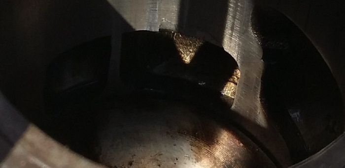

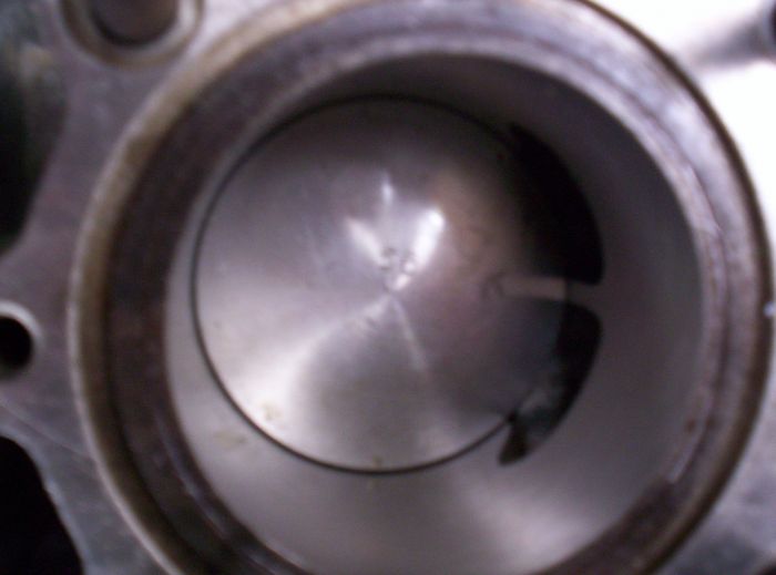

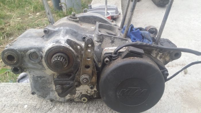

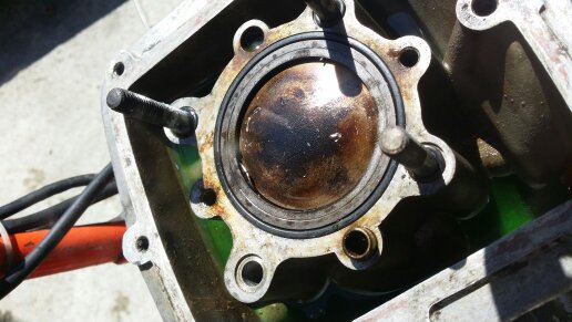

merci jp oui toujourr belle moi j'adore😉elle a un peu changé depuis ces photos que jai mi car j'avais commencé a la restauré a temps perdu et lors d'un redemarage( car elle avait une fuite de liquide de refroidissement au capot couvre cullase quand je lai eu ) elle a demarré super mais 4secondes apres serrage bloqué net.. jété fou !! une rondelle acier dans le cylindre arrivé je ne sait comment ou par ou mais la moto été resté stoké dans latelier sans le carbu peut etre une rondelle de boite a air qui est tombé dans la pipe dadmission par malchance je c'est pas mais donc rebelote on démonte

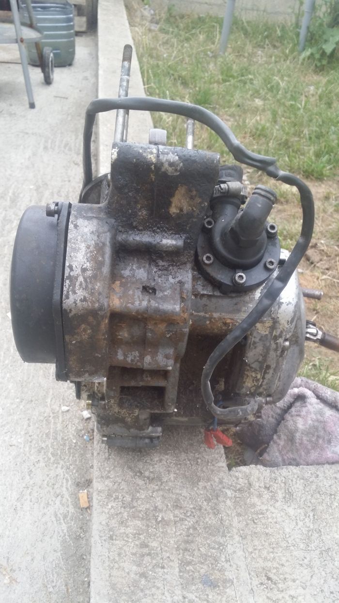

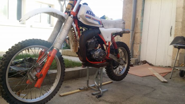

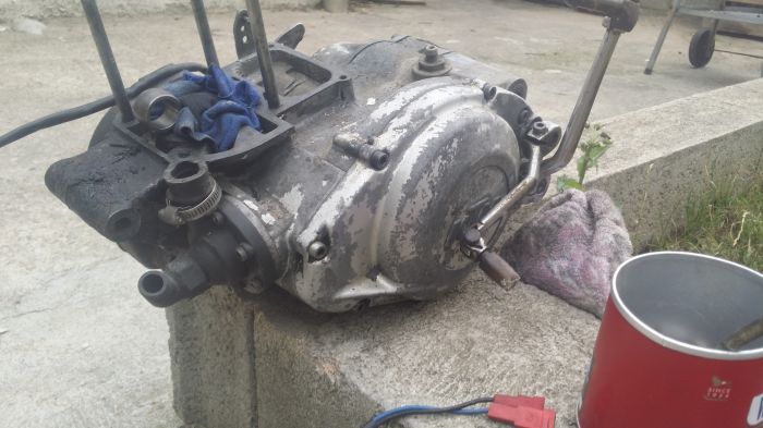

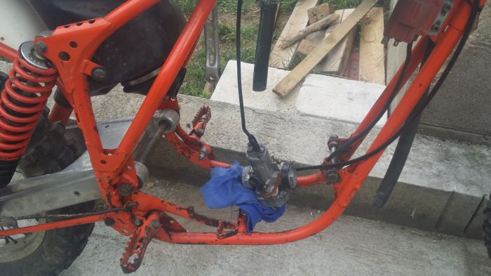

demain je prendrais des photo de la moto actuelement avec le moteur déposé je suis a la recherche de piece pour la remonter mais pas facile a trouvé..

Putain!
Et le cylindre, c'est foutu ?
Quellesest la mesures du piston ?

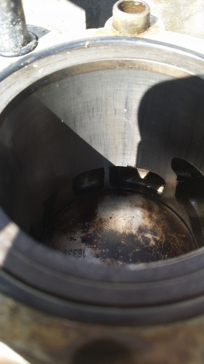

paolo c'est franzkappa ? sinon le cylindre je c'est pas tros j'ai comme une fissure a un transfert de droite le coté de la marque sur piston apré a voir je pense a devoir faire realesage et traitement je me suis renseigné mais c'est tres cher!!et le piston cote 54.5 c'est un elko 1633e mahle 138 a se qui est ecrit dessu et dessou .. j'ai trouver en wiseco ou vortex mais 150e de piston en plus .. donc je pensé peut etre au grand desespoire mettre un haut moteur air pour le moment pour pouvoir faire de petite balade l'été est cet hiver ou quand les piece et largent sera d'attaque une resto plus approfondi sera envisagé .. je pense faire comme sa aprés je ne sait pas trop ..

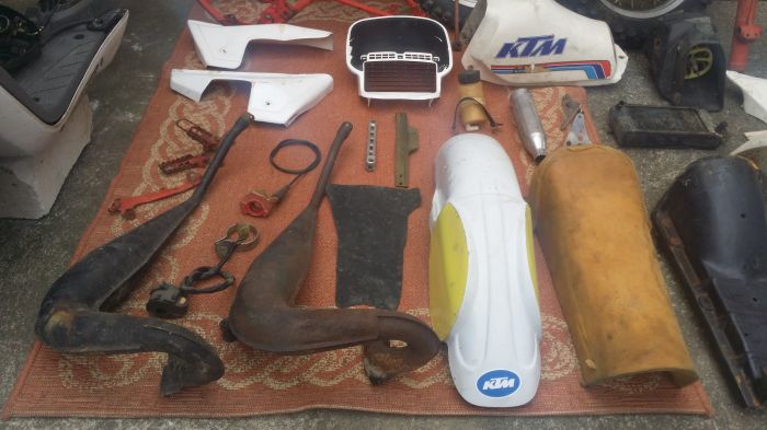

bonsoir a vous les amis ktmiste donc voici quelque photo de l'état de l'ensemble a l'heure actuel  👍
la 125 lc avec les piece que j'ai eu a l'achat :

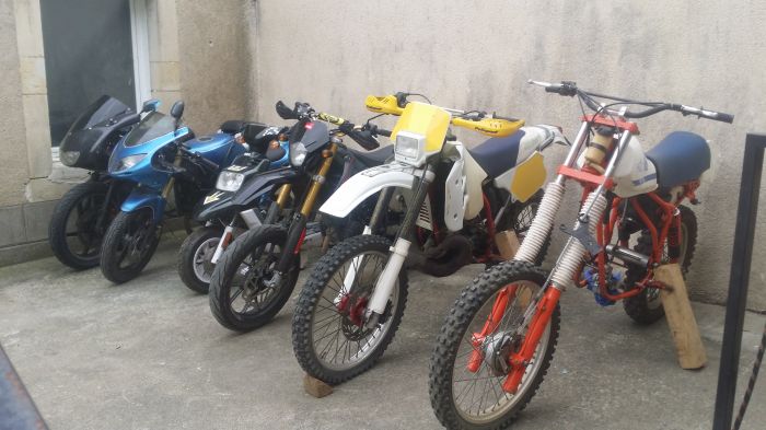

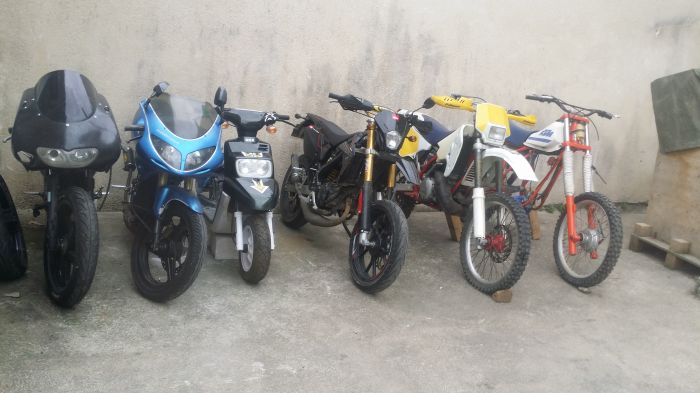

et la cour en se moment  🤬 (et oui j'ai kan meme une copinne !! pas facile des fois avec le nombre de moto mais sa va elle accepte quand meme  😍
dans l'odre de gauche a droite :
-aprilia rs 2002 (moteur en en cour de remontage type origine avec roulement neuf pour la vendre )
-peugeot xr6 2000 (au petit frere avec l'ex moteur de la rs aprilia .. roulement de vilo a changé depuis peu.. moteur modifier entierement par mes soin vitesse de pointe 160km/h devant une voiture  😳  😡
-mbk booster 2004 a ma femme (pareille moteur déposé car a 12mil km au compteur le piston a percé et a moitier cassé donc roulement de vilo mort et haut moteur aussi jai recu les piece je remonte sa ce week end ;)
-rieju mrt 2015 6000km au compteur a un amis a mon petit frere il me la amené hier que je la regarde il a serré avec ... ( a premiere vu déja meme pas la moitier de quantité d'huile dans la boite et bougi bizarement moitier trop claire l'autre moitier noir...? bizar .. a démonté pour voir mais le garage qui s'en occupé auparavant a repercé le gicleur a 120!! pour un moteur tout origine sauf pot !! (pour info la xr6 160kmh carbu de 24 gicleur 116 ) donc je pense avoir des surprise ^^
-ktm 300gs a un amis aussi que j'ai réparé car longtemp arreté l'embrayage été colé et un demi verre d'huile dans le moteur .. un bon entretient complet lui ferais pas de mal a celle ci sa doit faire quelque 7 ou 8 ans quelle est pas entretenu vraiment donc bon .. je vais lui rendre déja quelle fonctionne bien maintenant et plus tard je pense l'avoir une deuxieme fois pour la verifier entierement
- ET ENFIN LA PLUS BELLE!! ma lc  😍 ..

ne va pas massacrer cette pauvre LC avec un cylindre à air, ce serait moche, en plus question balades, c'est mort puisque c'est une cross, donc, circuit only... 😉  😉  😉
prends plus de temps pour économiser, mais refais le d'origine.

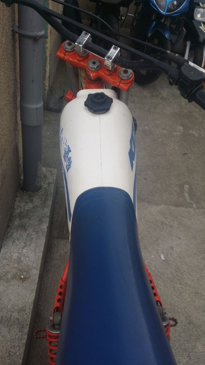

Posté le 18-06-2015, à 23:34
j'ai oublier de dire sur la lc la selle bleu ne va pas ces une de 250 gs 1983 je pensé que sa aller mais enfaîte non donc je la revend si sa intéresse quelqu'un 45 € envoi compris

Parcourir les utilisateurs du forum un piston utilisés de la bonne taille , bien sûr après avoir fait un alésage du cylindre qui , je crois , nous avons besoin d'avoir , après la mauvaise saisie.

Si votre bouteille avait monté le piston par 54,50 par rectifier pas de problème, étant donné que vous pouvez assembler pistons jusqu'à 56,0 mm d'alésage .
nouveau membre du 18
.... le problème est de les trouver !
