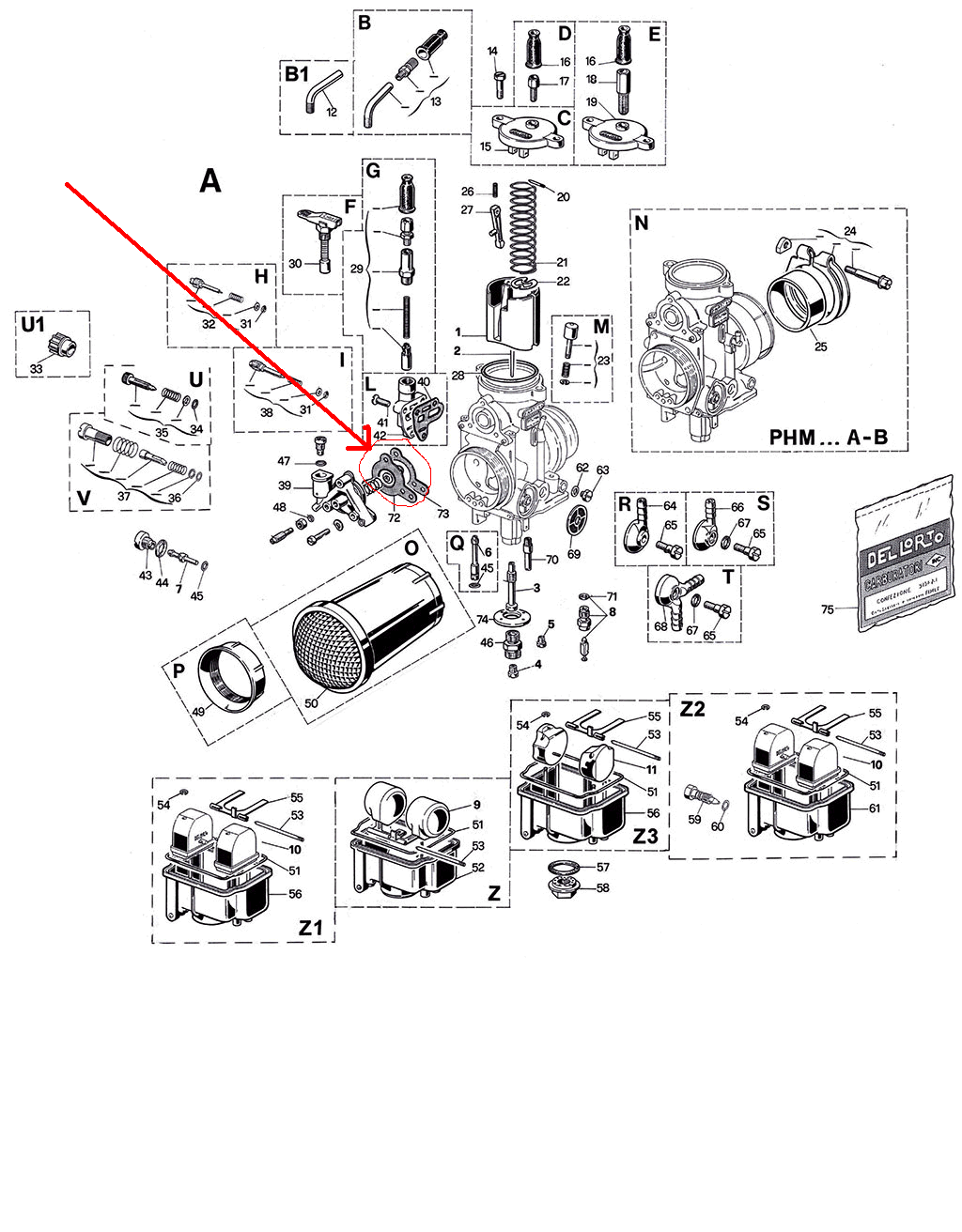

Suis à la recherche d'une membrane réf. 570.31.55.7000 et numérotée 72/73 sur le plan ci-joint. Y'a lékin qui a ????
vois avec Martin et éventuellement avec Thierry au numéro envoyé par SMS....
En neuf, chez dellorto.
référence 08555_00
www.dellorto.fr/produit-1744-08555-00-memb...
Un peu moins cher chez Stein Dinse (dellorto.de)
www.stein-dinse.biz/Dellorto/PHM-A/B/M/N/V...
