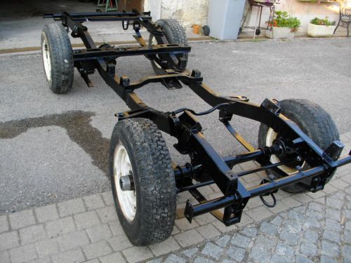

Posté le 17-07-2010, à 07:07

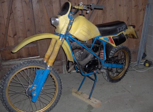

Ça avance...:D
Comment? je me suis trompé de forum...😳#image1#
Posté le 17-07-2010, à 07:26
Joli !
Tu l'as traité avec quoi ton châssis ?
Posté le 17-07-2010, à 07:50
Trés joli !! :clin::clin::clin:
Posté le 17-07-2010, à 07:51
Démontage complet,
Sablage suivi d'un apprêt phosphatant.
Puis apprêt antirouille suivi d'un antigravillon et enfin couche de finition.
Et cire à corps creux dans les longerons. :)
On aimerait voir des tofos de la nonos...
et pis de la swoumette...
et pendant qu'on y est de la .... 😄 😄 😄

Posté le 25-07-2010, à 23:36

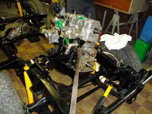

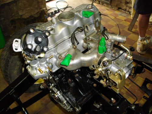

Démontage, nettoyage et reconditionnement des périphériques:
Démarreur, alternateur, carburateur, allumage, distribution. Quelques roulements, spis et joints divers à changer.
Une quantité de crasse inimaginable. :/
Si la BV ne demande que peu de travail, il en va autrement de la BT (boite transfert).
Le soufflet du levier de commande étant HS, l'eau est rentré et a remplacé l'huile qui avait lâchement déserté les lieux. Belle salade de pignons rouillés. Elle est remplacée par une autre révisée entièrement. :clin:
Ce petit véhicule a vécu dix vies. 🙄.
Bête de somme dans une ferme. Il a pris des coups impensables.
Malgré quelques stigmates, la structure est saine.
Hormis la carrosserie, c'est incroyablement solide ces jouets. :P

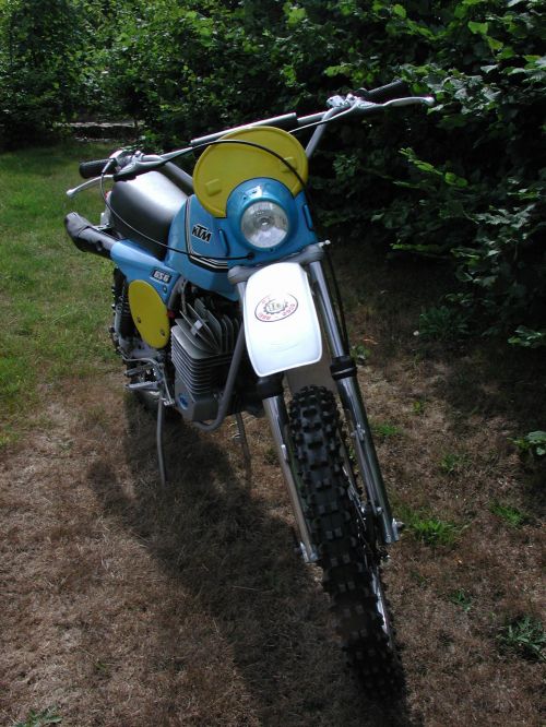

Ça avance...:D
y manque pas une bricole ou deux entre les roues???😉😉😄
Posté le 26-07-2010, à 09:58
Joli boulot à vous deux !
Bravo !
Posté le 26-07-2010, à 10:54
Parfaitement, dans les 2 cas, un sacre beau boulot de restauration :D
Posté le 26-07-2010, à 11:24
Merki les gars, :D
