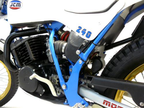

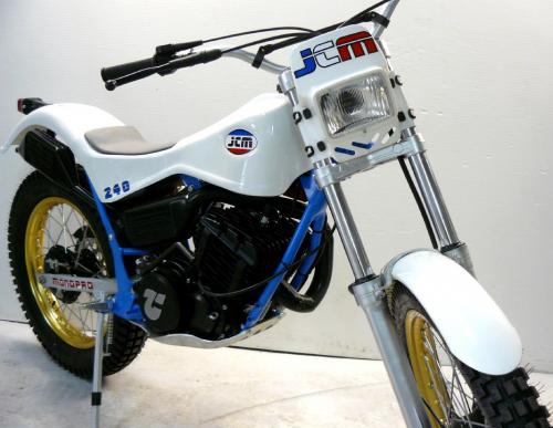

Euh, sinon, elle promet d'etre superbe la ch'tiote  😍

C'est la nouvelle moto de Jean-Claude Moussé pour l'Enduropale ??  🤭
Posté le 21-01-2014, à 20:40
Bleu pale  😄  😂   😳

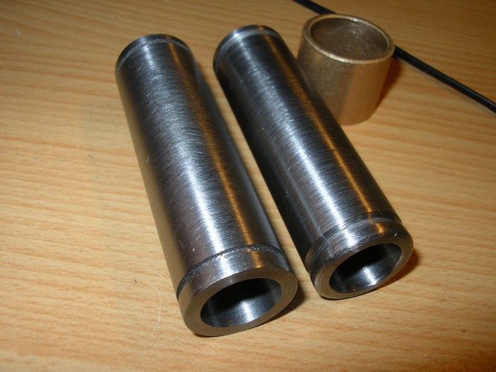

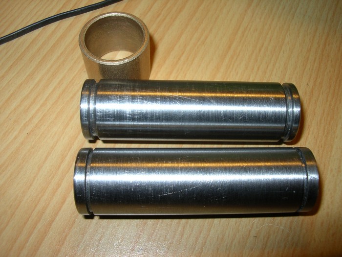

oui bin au lieu de t'foutre de ma gueule (même si y'a de quoi  smiley09 ) surveille ta boite mail...j'envoie un mail avec un petit service à te demander... 😘
c est fait   😎
par contre j t ai mis 19.99 en diamètre extérieur et non pas  19.95  car j avais une bague métafram de 20  pour tester  👍  👍
les rainures  ne sont pas  identiques  :(  :(
sur la première bague   j ai fais avec l outil a charioter  ( donc une rainure plus large , mais bon pour y mettre un joint spy ca ira bien  )
la deuxième  j ai une une idée de prendre un bout de lame de scie cassé   je l ai aiguisé   et hop tu tonnerre  👍  👍
va falloir que je me trouve  un ou deux outils a tailler   en  acier rapide  sur le bon coin    pour ce genre  de rainure
Le Kanari a écrit :
c est fait   😎
A+
le Kanari
 👍  👍  👍  👍 super top Fab'!!! c'est pas un spi dans les rainures, c'est un torique. 19.99, ça ira. Au pire, je passerai un coup de toile dans les bagues bronze.

Le Kanari a écrit :
c est fait   😎
A+
le Kanari
T'es un chef!!! 😘
oups    je voulais bien dire  torique   :(  :(  :(
j ai un peu galéré  car j arrivais a aléser jusqu au  bout   ,  car  pour  être bien sans faux rond  je ne voulais pas démonter  la pièce  😂  😂  😂   j ai du fabriquer   un porte outil  mais il me servira   👍  👍  👍

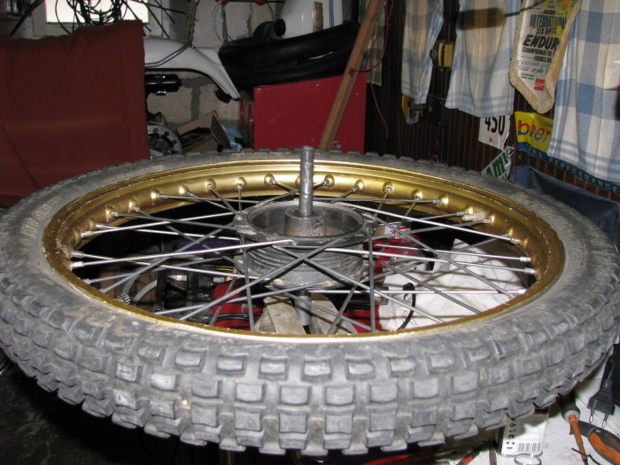

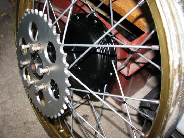

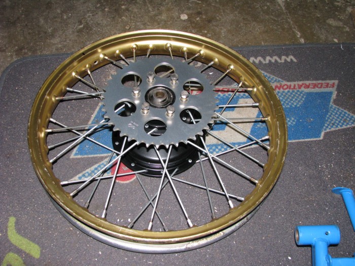

bah merci encore beaucoup mon ami!!! pi moi, j'ai pas chômé ce matin...en rentrant du boulot vers 10h je me suis rayonné la roue arrière de neuf....et pi j'attaque la roue avant. Je finirai en fin d'après midien rentrant  si les rivières pouvaient avoir la gentillesse d'arrêter de déborder!!! 🤬
Posté le 26-01-2014, à 13:37
Joli travail Patrick, je vais te donner ma roue arrière pour la refaire avec mon moyeu neuf lol
Bon dimanche  @mitié Gégé
Moto(s) : KTM 175 GS 1977
Posté le 26-01-2014, à 14:23
ah bah nan!!! entre les roues de la JCM, les roues du 125/73 et celles d'un copain....ras le seau du rayonnage à faire... 😉
Posté le 26-01-2014, à 15:17
Arrête, maintenant tu es au point. 1/2 h par roue avec une seule main! 🙂  🙂
