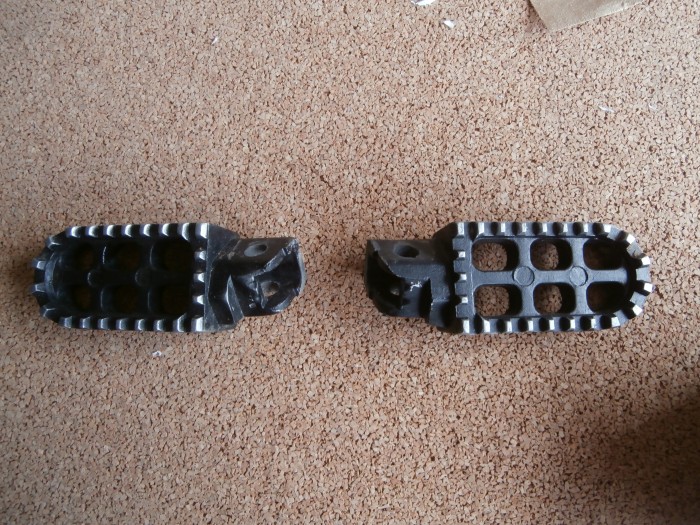

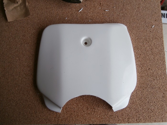

Bon j'ai trouvé des cales pieds version comme il faut pour le TT (10€ en bourse moto) et une plaque numéro avant aussi pour 10€  🤭 La plaque a été retouchée pour être mise juste au dessus du phare d'origine et elle sera dès que possible agrémentée d'une fond de plaque kivabien réalisé par notre Vintage Stickers national (fond jaune de type Elba) La plaque sera fixée à l'aide d'un support maison lui même fixé sur les ancrages du bloc compteurs. Elle va être belle  la Mimix  😍  Les cales pieds eux sont déjà sur  la moto   😎

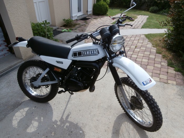

Tiens, pendant que j'y suis une petite photo de ma 125 TSR refaite pour aller dans les chemins
Elle était dans un état indigne, maintenant ça va bien mieux. J'ai viré la pompe à huile et le réservoir d'huile, et j'ai mis un ressort de 600 XLR dans la fourche pour équilibrer (la fourche était très molle), ça passe bien en chemins.
