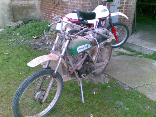

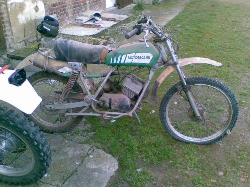

Je savais bien que j'avais encore un truc a finir.elle est de 1976
a premier vu tout y est mais il y a bien 15 ans qu'elle n'a pas roulée ,
Yo, y'a du boulot, mais c'est super sympa comme ch'tite brêle  :D
Allez go.... et avec les photos :clin: :P

Salut Pat.
c'est du rustique, juste une boite de 15cm de diamètre avec un bout de mousse dedans et l'affaire est dans le sac.
Âpres je ne sais pas si je vais l'attaquer tout se suite y a pas mal de boulot et je suis moins motivé que pour la 125GS.
Et surtout pas l'air simple de trouver des pièces si besoin.

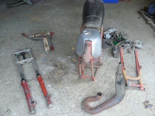

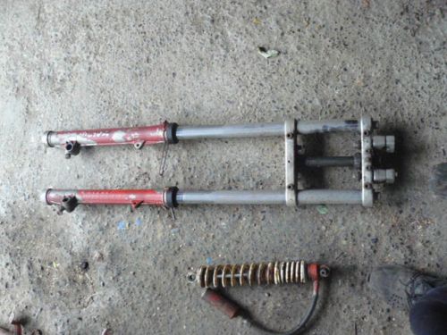

Salut apres mon coup de colere sur ma petite 125 KTM , je me suis attaqué a la Maico 250 1979
quelques tofs de l'outil au départ

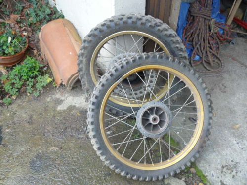

t'aurais pas un p'tit défaut d'équilibrage sur la roue avant des fois??? 😄😄😄

puis y a ça encore
a peine mais le GRAND Mass' va intervenir rapidement:D

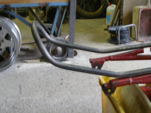

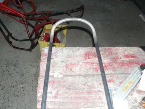

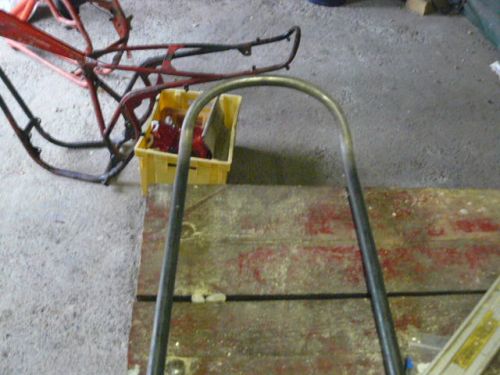

puis je me suis attaqué a la boucle arriere du cadre absente donc
411411 messages 9292 images

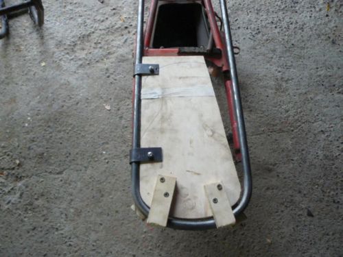

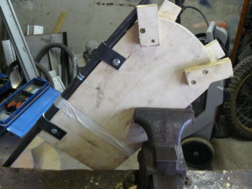

Posté le 31-10-2010, à 20:26

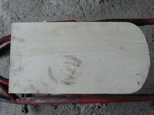

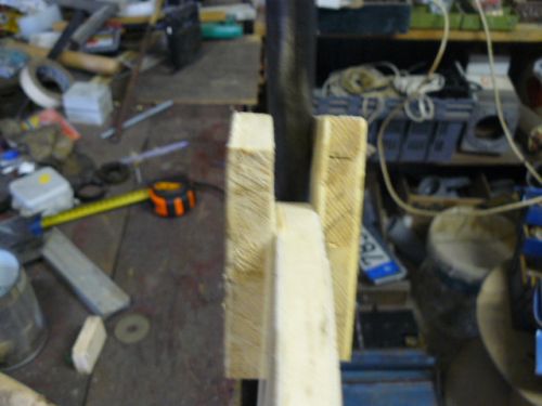

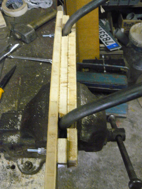

j'ai découpé dans du contreplaqué un manequin pour avoir la forme. Mass' m'ayant passé un cadre pour avoir le modele
Posté le 31-10-2010, à 20:27
puis j'ai cintré a froid dans du tube a cintrer 12/17
Posté le 31-10-2010, à 20:29
mon systeme fait un peu bricolo mais ça a marché

les photos sont dans le désordre mais vous avez tout compris!!

Bien joué :P:clin::clin::clin:
Posté le 31-10-2010, à 20:32
j'avais jamais fait ça .
cout 2€ de tube et 5 h de main d'oeuvre pour tout faire
Posté le 31-10-2010, à 20:36
super boulot!!! bravo Loïc!! c'est propre, symétrique, superbe!

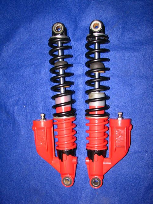

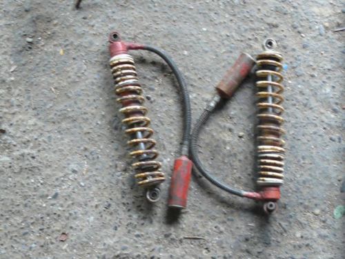

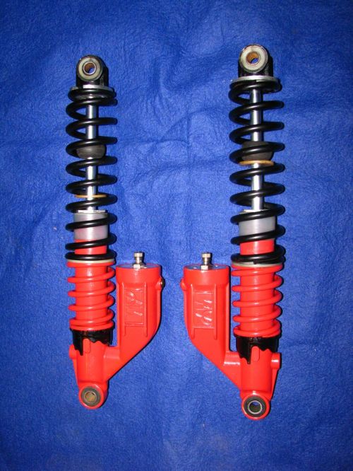

moi...j'ai fait ça aujourd'hui.....restauration d'une paire d'amortos GS 680 en 380mm de long pour Fantic. sont tout neufs ou presque, tous les joints changés + vessies + peinture + guides + bagues téflon....reste plus qu'à les mettre en vente pour financer la restau de la 125/76.
Posté le 31-10-2010, à 21:05
là a ton niveau c'est plus de la restau mais du plus neuf que neuf
