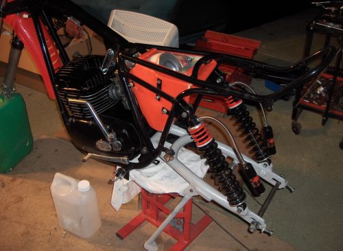

Superbe !!!! Je suis en admiration devant la qualité de finition , ca me fout un coup au moral quand je vois le niveau de la mienne, je suis carrement petit bras
Bravo !!😳

mheu non...
les photos ca amméliore.... :P;)
Courage Man ! :)

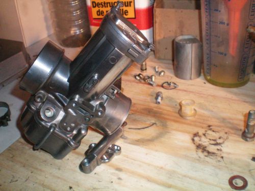

Je viens de me taper le carbu de la nonosse... ouache ! on se demande comment ca pouvait marcher... 😜😜😜😜
filtres bouchés, puit d'aiguille coté gicleur rempli de m... :|

si ton carbu est un amal , n'oublies pas de changer le pointeau du flotteur par un avec la pointe en caoutchouc
mais ça tu dois le savoir je suppose ......
loic
Posté le 19-02-2010, à 18:18
Ca arrive souvent quand la moto est remisée carbu plein...
J'ai déjà vu des gicleurs bouchés au point de plus tenir le ralenti !

La c'est propre..... :P
je viens encore de recontroler le moteur... il est bien encore en cote d'origine 10/A avec un jeu de sortie de rodage.... bha elle a juste 34 ans... :D:P:P

alors là tu m'épates !!!! comment fais tu pour avoir un bo carbu comme un sou neuf???

perceuse 2500 t, flexible, brosse laiton. Et du temps.... 😎
et surtout un compresseur pour souffler tout ca :D

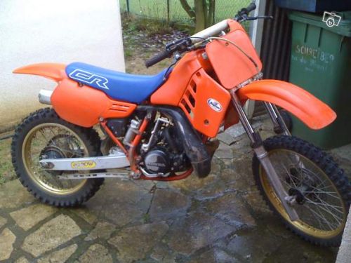

salut, une petite cr 250 de 86 dans le garage dimanche pour une petite beauté

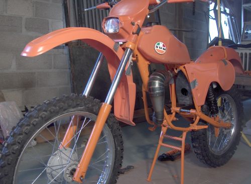

Posté le 07-03-2010, à 09:40
Pendant ce temps la..... :)😉
Posté le 07-03-2010, à 09:45
Ca commence bien, dommage qu'il manque le moteur !
Le pot est splendide !
Il est neuf ?
