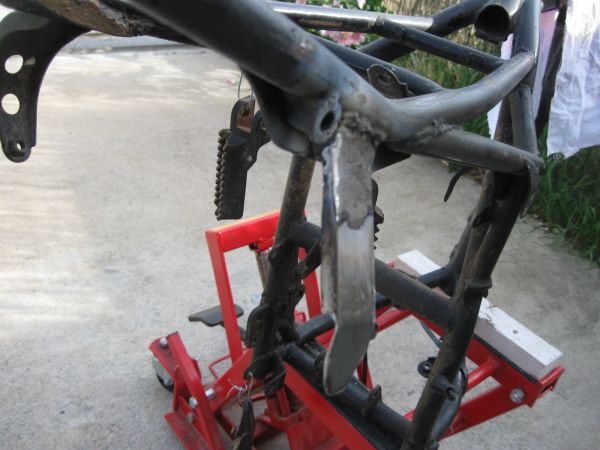

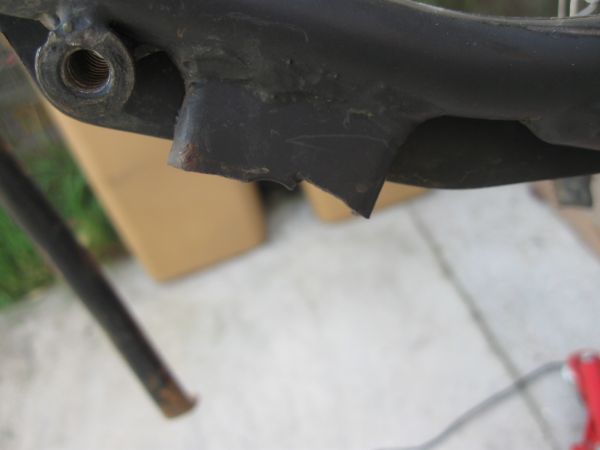

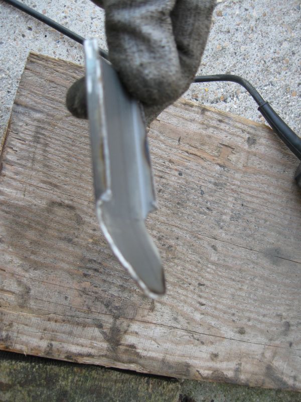

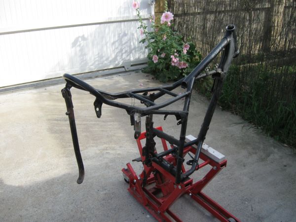

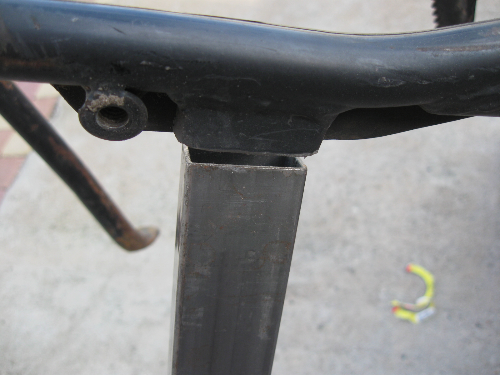

Bon ce matin j'ai refait la patte manquante :
- 1 ) couper proprement la ou la patte avait été cassée
2) vérifier que le barreau d'acier que j'ai est de la taille appropriée..
Posté le 10-09-2011, à 12:04

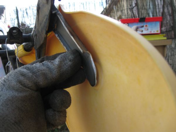

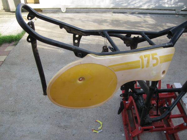

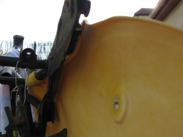

ah dernière tof tronquée, je la remets
Positionner le cache laréral et le fixer sur la fixation avant.
Prendre les cotes de la future patte...

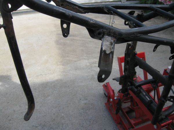

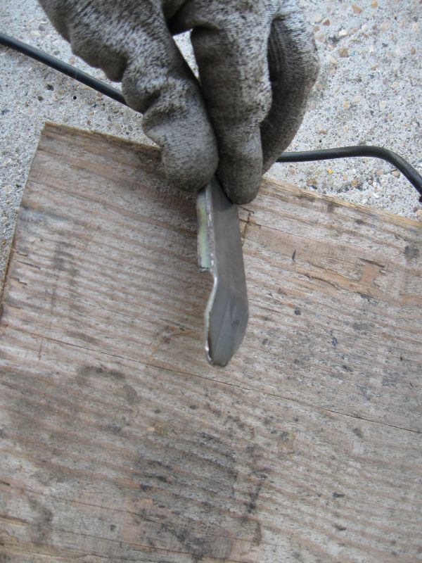

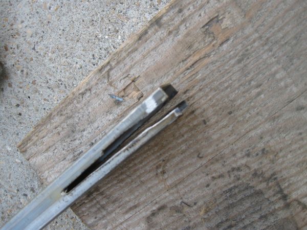

Posté le 10-09-2011, à 12:10
Découpe du morceau qui va devenir la patte
finition
Posté le 10-09-2011, à 12:15

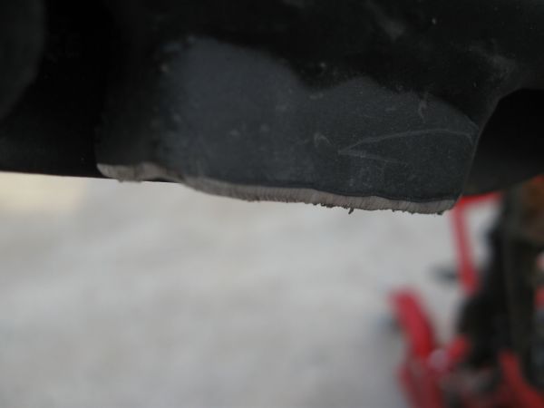

Positionnement de la nouvelle patte
soudure et retouche
Perçage du trou de fixation du cache latéral
Posté le 10-09-2011, à 12:16
😎 Ça avance plus que bien :)
Posté le 10-09-2011, à 12:34
Ca meriterait un post spécifique :bise::bise::bise:
Posté le 10-09-2011, à 12:50
Bon y'a plus qu'à souder un écrou derrière le trou de fixation et à protéger les portées de roulement de fourche et zou ça part en peinture cette semaine :)
