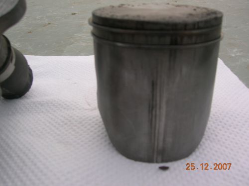

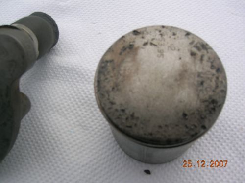

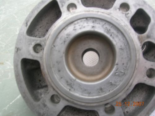

piston detruit
salut a tous ,alors pas trop dur ce matin ?quand on dit de soigner le filtre a air , c est pas pour rien .regardez le resultat
piston detruit
le moteur a manger des cailloux ,j en ai retrouvé dans  le vilo .il va etre content le beau frere

Salut ben, t'es sur que c'est des cailloux ?
Posté le 26-12-2007, à 05:52
ben , effectivement , ça doit pas etre des cailloux , je penche plutot pour un roulement de tete de bielle qui a dégagé : quelques aiguilles du roulement se sont barrées et sont passées dans le cylindre par les lumières . Aie , gros frais !!!

salut a tous ,j ai controlé les roulements de tete de bielle et de pied de bielle ,ii ne manque pas d aiguilles.je piges pas.ou alors l ancien proprio a laisser tomber un truc dedans.
