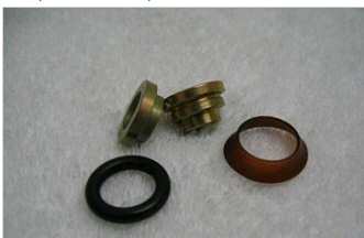

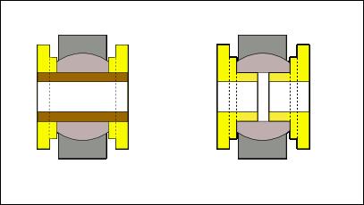

une question vient a moi, sur les öhlins j'ai mis 4 GE12 (22x12)
mais sur le cadre et le bras osc tout est prévu pour du 8 ? faut il que je me fasse des entretoise ?
Posté le 22-03-2010, à 10:05
ah voui, mais pas n'importe quelle entretoise!!!! je te ferai une photo de ce qu'il faut monter, ce sont des entretoises épaulées
Posté le 22-03-2010, à 10:09
ah je vois ce que tu veux dire, pour cobler en épaisseur entre le cadre et le GE12 vu que les GE12 sont moins épaisse que le corps du öhlins ?
celles du Bras Osc je les ai
Posté le 22-03-2010, à 11:18
C'est ça qu'il te faut.
Le Kanari a fait un plan coté de la pièce (voir sur srcf).
Posté le 22-03-2010, à 11:19
Saleté de proxy de m...e
Avec l'image.
une de plus 240 GS 81
Le lien vers srcf. :D
www.srcf.fr/forum/t1395-entretoises-amorto...
Posté le 22-03-2010, à 11:28
c'est exactement ça.....bien joué Didier..:)
Posté le 22-03-2010, à 12:52
merci les gars
Didier sur ta foto y en a deux differentes... j'en met deux pareil (celle du canari) de chaque coté ?
Posté le 22-03-2010, à 13:39
Exact, la photo vient du site www.husqvarna-parts.com/catalog/item/37368....
Ne vous faites pas avoir, le tarif 5$, ne concerne que les joints toriques. 😉
Le modèle de gauche convient si la fixation de l'amorto est en 12mm ou si l'on utilise une entretoise cylindrique.
C'est ce montage que j'ai sur ma swoum.
Posté le 22-03-2010, à 14:13
Les deux montages:
avec les pointillés...😉
Posté le 22-03-2010, à 14:38
ok, au moins c'est clair, merci Didier
d'ou l'épaulement en moins (diam 8, qui vient se loger dans la GE12) sur l'un des modèles

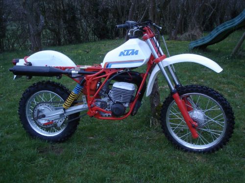

bon ça ira pour auj., vite je file aller chercher les marmos a l'école
Posté le 25-03-2010, à 16:26
Haaaaa oui quand même.......................BRAVO !!!
Et un moteur........un !!!:):):D:D:D
Posté le 25-03-2010, à 18:01
zoli ! :P
Posté le 25-03-2010, à 19:53
superbe le tinmar!!! bravo!!!:)
Posté le 27-03-2010, à 19:32
a y est ! j'ai fait démarrer !!!
brim bring bring bring bring...
