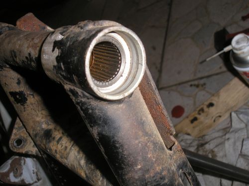

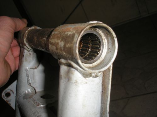

Bonsoir,
L'un d'entre vous aurait il une astuce ou la bonne technique
(que je ne dois pas avoir) pour extraire les roulements à
aiguilles du bras oscillant?
Par contre j'ai 2 montages différents.
-1 avec 4 roulements
-1 avec 2 roulements
Quel est le mieux?
Merci d'avance

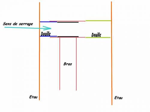

il y a une autre solution sans risque et hyper simple, il faut une douille (de caisse à outil) pratiquement du diamètre de la douille à aiguille à retirer (mais pas trop petite de façon qu' elle ne rentre pas dans la douille à aiguille) et une plus grosse dont le diamètre intérieur est supérieur au diamètre de la douille à aiguille et le diamètre extérieur et en fonction du diamètre du logement de la douille à aiguille.
on place dans un étau le bras oscillant avec du coté de la sortie de la douille à aiguille, la plus grosse douille (de caisse à outil) il faut qu'elle porte bien sur le bras et de l'autre coté la petite douille, puis on serre l' etau, la petite douille pousse (sans forcer puisque légèrement plus petite que le diamètre de la douille à aiguille) la ou les douilles à aiguille tout en douceur, qui rentre dans la grosse douille, attention si ça force c' est qu' une douille à aiguille commence à toucher le fond de la grosse douille ou alors les douilles d' atelier ne sont pas bien alignées.
Attention certain bras ont des circlips qui empeche la sortie des douilles à aiguilles, bien faire attention qu'il n' y en ai pas.
en éspèrant avoir été clair, A+

oui j'y avais pensé au dessin, je vais essayer de faire ça. c'est sur qu'après l'apéro c'est impossible à comprendre, sinon oui je fais tout le temps comme ça

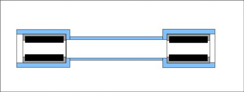

alors sous une presse de mécano, il y a beaucoup plus de course que l' étau et il faut trouver un chasse plus long que la douille d' atelier pour pouvoir pousser jusque de l' autre coté ou un chasse assez long qui puisse pousser sur la petite douille

Non, c'est pas un problème de course. Il n'y a pas un rebord suffisant, de plus les douilles sont chanfreinées et elle passera à travers la bague à aiguilles. 😜
Sans compter qu'il y a une douille de chaque coté!! Comment teskon fait pour retirer celle qui sera la première. :P

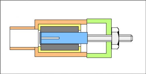

Par-contre, la technique de la douille Hilti ou Spit, devrait le faire... :P
Je vous dirai ça dans quelques mois, quand j'aurai attaqué la MC. :P 😄
