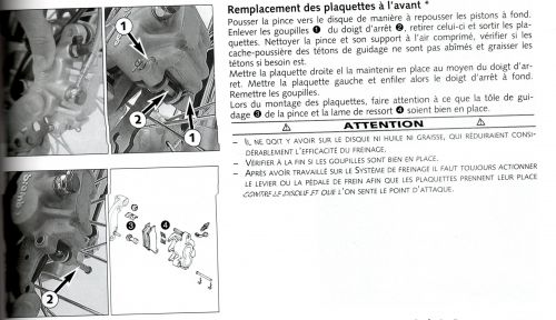

Sur la notice de mon EXC 250 de 2004, il y a 2 goupilles sur le doigt d'arrêt et non une comme tu sembles l'indiquer (la première est visible devant l'étrier et la seconde en regardant par dessous).
Alors maintenant je ne sais pas si c'est le même type de montage sur le 690 plus récent :mick
Voici le scan de ma notice :
133133 messages

Argh, en mode modif, on ne pas ajouter une image, ...alors voici le scan :
690 ENDURO-R axe plaquettes que je n'arrive pas à sortir
Encore une fois, tu as peut-être un montage différent ! Mais bon sait-on jamais.
133133 messages
Posté le 02-03-2010, à 21:15
Petit complément car on ne voit pas bien le texte. Les deux goupilles sont numérotés 1 sur l'image.
133133 messages

Bon bin ça y est !
J'ai bien réussi à retirer ce p****in d'axe de plaquette de frein en meulant une pointe du bon diamètre et en tapotant pour le sortir et j'ai compris pourquoi j'avais du mal, il y a une espèce d'olive sur l'axe qui est montée en force et qui permet que celui-ci ne bouge pas bref je ne vais pas vous envoyer des dessins j'ai compris le truc , un peu de graisse là dedans et ça devrait coller pour la prochaine fois merci à tous pour vos interventions
