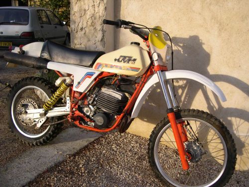

J'ai un pote qui vient d'acheter une 240GS1981 et comme il est faché avec internet je me retrouve à faire ses emplettes.

Le sigle KTM sur le reservoir est un autocollant et non pas une plaque vissée
Est ce normal?
Est ce normal?

Pour le sigle : c'était un autocollant sur le réservoir des modèles 1980, les sigles sont vissé sur les réservoir des modèles 1981/82.
