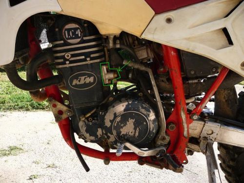

Salut Belgokatoche et merci d avoir repondu alors pour le bruit du cliquetis j avou pas trop reconnaitre ce que c est je suis malentendant ca arrange pas les choses ensuite concernant le galet tendeur je ne m y connais pas grand chose en mecanique donc j ai peur de faire de la casse mais je veux bien essayé je te joint une photo et donc c est bien la piece que j ai entouré en vert mais que faut il faire demonté les 2 petites vis de chaque coté et ensuite?c est la que je sais pas trop merci de m aidé .

mets ton moteur au PMH.
1/ tu retire la vis de maintien du ressort de poussée (celle du milieu).
2/ tu démonte le corps du tendeur(les deux vis opposées).
2/ tu regarde de combien dépasse le doigt poussoir et combien il te reste de crans avant la fin de course.
il te reste moins d'un tiers de la course = changement chaine préconisée.
avec un peu de logique et de jugeotte , tu remonte le tout sans forcer.

Bon , ben voila , merci Fred ! Y a pas grand chose à ajouter si ce n'est que tu peux trouver toutes les explications techniques en cliquant sur la rubrique " gamme " sur la page d'accueil du site : à la page 17 , en dessous de la 600 LC4 1990 , tu cliques sur " librairie " . Attention , ça prend du temps à télécharger , et la 1ère page est blanche . Bon courage .
