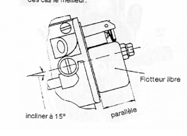

probleme :l'essence pisse par le haut du titilleur , doit manquer un petit joint quelque par
fait chier faut sortir le carbu pour bien me rendre compte
Posté le 20-06-2011, à 15:18
y'a pas de joint au titilleur Jeff!!! c'est que ton niveau de cuve est beaucoup trop haut ou que ton pointeau ne ferme pas ou encore que l'orifice de trop plein de la cuve est bouché avec un niveau de cuve réglé trop haut...
851851 messages 173173 images
Posté le 20-06-2011, à 15:25
tout a etait bien nettoyer , donc je pense niveau trop haut
comment faut il proceder pour rabaisser le niveau de cuve?
MERCI me rappel plus tres bien
Posté le 20-06-2011, à 15:28
à la base des flotteurs, entre les deux, tu as un linguet qu'il faut tordre de quelques dixièmes de mm....
carbu maintenu comme l'image, le pointeau doit être fermé et étanche quand les flotteurs sont parallèles au plan de joint de la cuve...
250 mc5  1977 ( nouveau projet)
Posté le 20-06-2011, à 23:00
Comment t'expliquer..............................................tu vois ton plat de nouilles lorsqu'il déborde ? Donc tu baisse le niveau d'eau qui déborde en jouant sur la flamme.:hein:
Ben avec le carbu c'est pareil, faut que t'arrive à baisser les flotteurs en jouant sur la languette. Et cela ne débordera plus !!! :D
La cuisine ou la mécanique c'est tout un art :bise:
