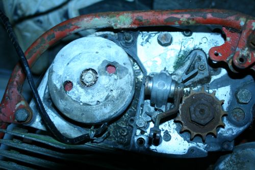

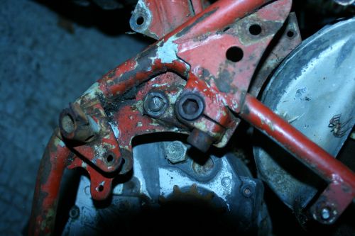

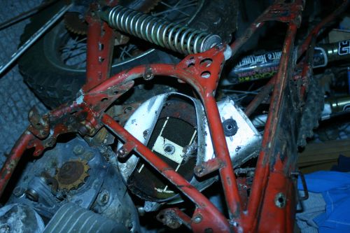

Le démontage ne se passe pas comme prévu... normal !!
L' ecrou de l'axe qui traverse le cadre et le moteur a cassé net sans forcer...quelqu'un sait si le cadre est fileté pour que l'axe se vis aussi a l'interieur ...en résumé si je peux lui cogner dessus pour le sortir par l'autre coté  sortir.
recherche pieces de mc5 ou gs de 77 ou 78
Sinon le moteur est bien grippé j'ai mis du degripant dans le cylindre ...mais rien ne bouge.
Il y avait un aquarium dans le cache allumage a mon avis il est cuit.
Bref une vraie bonne épave comme on les aime..heureusement Pat va lui redonner vie.
En cours de resto d'une 400 MC de 1978 ....notre point commun nous avons la même date de fabrication !!
Posté le 14-11-2010, à 23:21
non, le cadre n'est pas fileté, ça doit sortir au besoin en chauffant un peu....raisonnablement et en mettant du dégrippant.
Pour l'allumage, non, ça ne veut rien dire, l'eau n'est pas bonne certes, mais si la résine du motoplat n'est pas félée, il peut être en bon état.
Pour l'axe de bras oscillant, tu risque d'avoir le même soucis que l'axe moteur.
Pour le moteur, mets du gasoil, ça dégrippe bien avec le temps....

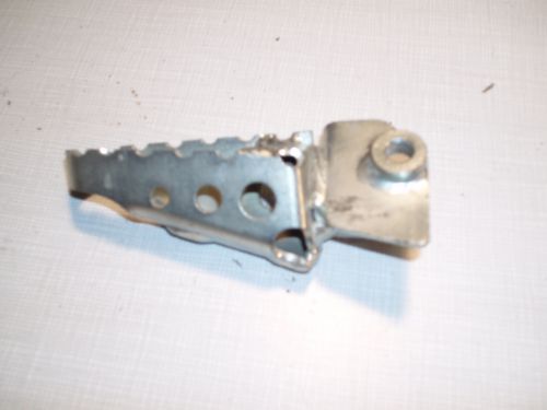

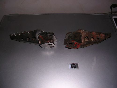

Cale-pieds de 250 MC5 1977 en image :
#image2#
Et les support de fixation sur le cadre :
#image3#
Est ce que ceux de la 125 MC de la même année sont les mêmes ?

A noter : ils sont réglables en hauteur (2 positions) ! :):)

ah non, désolé, ça, j'ai pas....

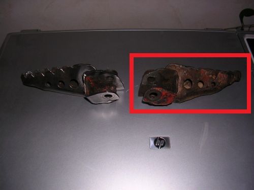

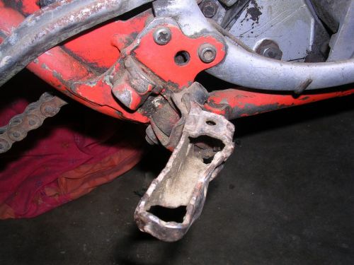

Ce n'est pas pour moi mais pour le frangin. Et ce serai le repose-pied droit dans le cadre rouge :
Posté le 16-11-2010, à 14:48
Bah, faut que je regarde sur le DD du PC ici ( et c'est le bordel...), ou bien ce soir à la maison
Posté le 16-11-2010, à 14:56

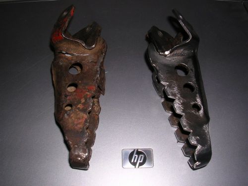

Voilà à quoi ça ressemble, on dirait un repose pied côté droit :
Posté le 16-11-2010, à 17:43
On dirait bien que c'est celui-là.
Tu as ça en stock ou juste en photo ?? Parceque là le frérot va te contacter !! :P:P
