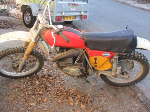

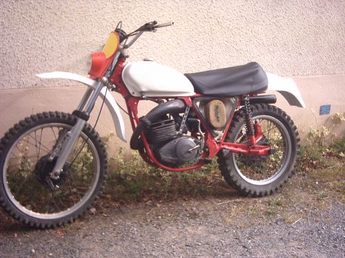

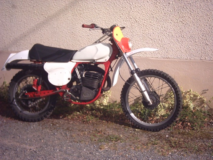

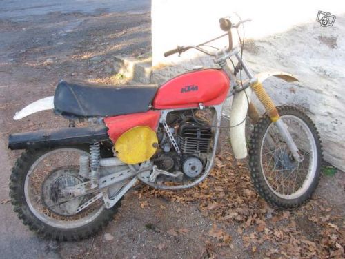

au début, il y avait ça......achetée 350 euros en décembre 2007 à un copain, non tournante mais avec carte grise, d'aspect sympatique mais bien fatiguée dans le détail....le but étant d'en faire ça....dernière image
125 GS 76 série 2
125 GS 76 série 2

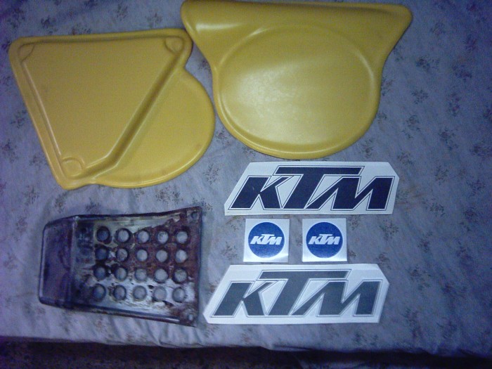

lors de l'achat, KTMFOU (qui n'était pas le vendeur) avait passé au vendeur qui me l'a rétrocédée différentes pièces neuves dont la housse de selle qui n'apparait pas sur les images
125 GS 76 série 2

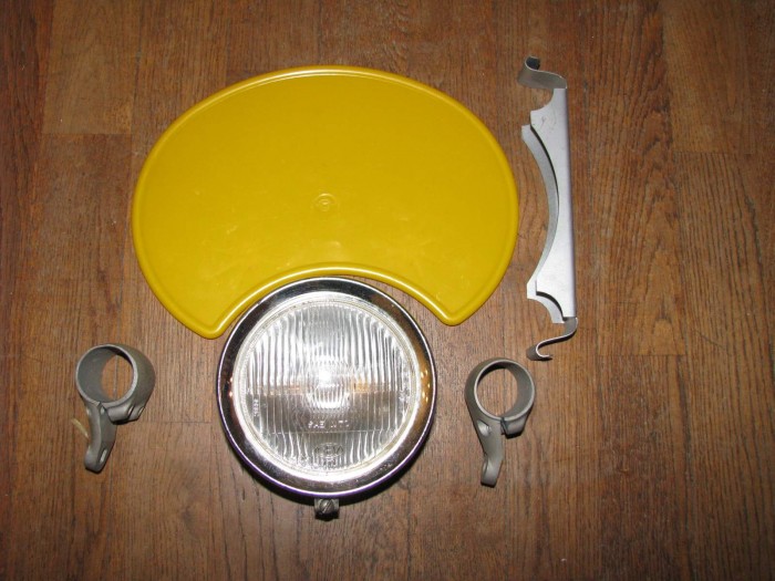

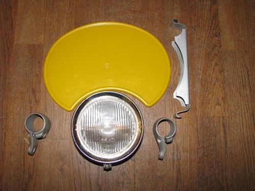

puis, par la suite, ayant décidé de la remonter avec le petit phare de la série 1 bien qu'elle soit de la série 2, j'ai racheté ça:
125 GS 76 série 2

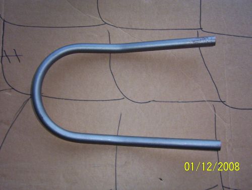

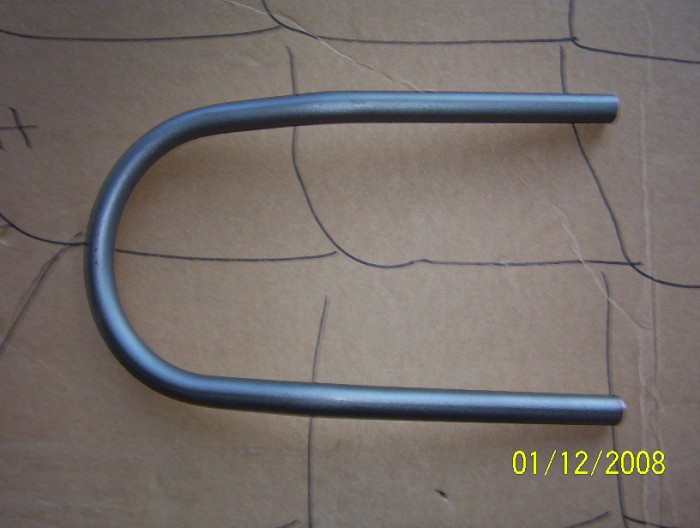

MAIS, les pattes de phare étant inadaptées car de diamètre 32, encore une fois Thierry KTMFOU me dépanne des bonnes pattes (naaaan pas de chez Barilla!!) et....comme la machine avait été amputée de sa boucle arrière suite à une modif sauvage à la scie....KTMFOU (encore lui!! décidément) me dépanne d'une boucle arrière de chez Pillon Dorino, le temps que j'aille en Italie pour lui en racheter une.

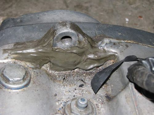

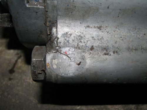

bon, compte tenu de l'état de différentes pièces,
pot rongé par la rouille, fourche piquée, carters moteur cassés et réparés au poxycomet, il devenait impératif de retrouver une banque de pièces...

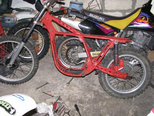

j'ai donc racheté ça à Eric (Teamcross35)....mais sans le moteur
125 GS 76 série 2
125 GS 76 série 2

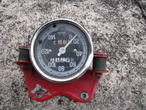

j'ai donc racheté à mon copain Michel P. et restauré un compteur
125 GS 76 série 2

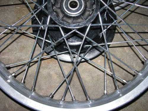

les moyeux de roue sont morts, qu'à cela ne tienne, je dérayonne le tout, récupére les jantes en bon état et y greffe les moyeux de l'épave sans moteur récupée et dont les jantes sont mortes après avoir fait époxyié les moyeux et rezinguer les rayons (Merci Laurent!!!:).

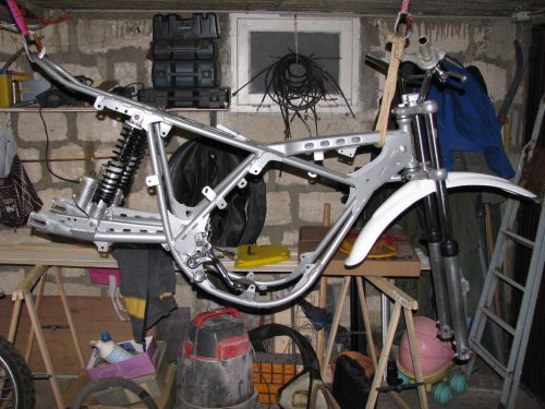

Posté le 05-10-2010, à 11:24

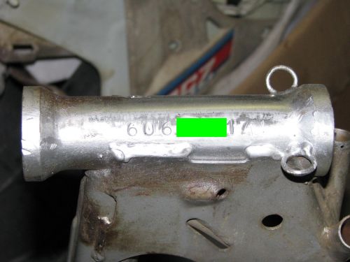

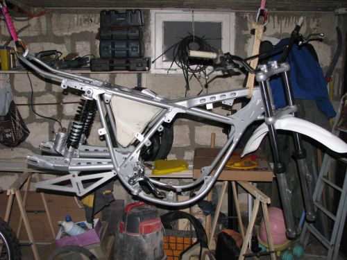

bon, le cadre maintenant!!! le mien est tellement ressoudé de partout et tordu que je prends l'option de récupérer le cadre de l'épave qui lui est en état correct bien que sans boucle arrière aussi et zou...soudage de la boucle arrière, refrappage des N° de mon cadre après rechargement à la soudure Chrome Moly des N° et zou...en peinture chez mon pote le Hulk (Merci Laurent!!)...le remontage peut commencer

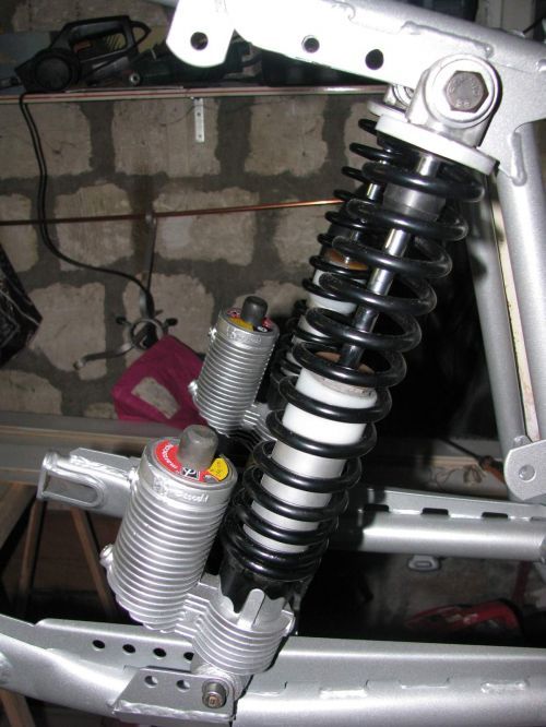

greffe de beaux amortisseurs Marzocchi AG1 refaits à neuf par mes soins et d'une nouvelle boite à air fournie à tarif très sympa par l'ami Morsky
125 GS 76 série 2
125 GS 76 série 2
125 GS 76 série 2

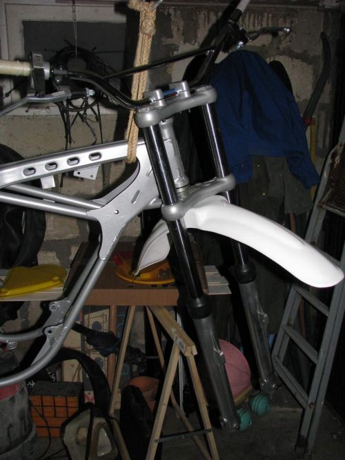

fourche refaite, cache poussière Ceriani neufs, spi neufs, fourreaux décrassés et polis juste ce qu'il faut pour pas que ça ait l'air customisé
125 GS 76 série 2

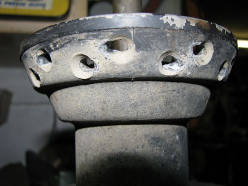

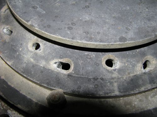

Posté le 05-10-2010, à 12:17
125 GS 76 série 2
Il me semble que c'est la maladie de tout ces blocs 51, 54 !!!

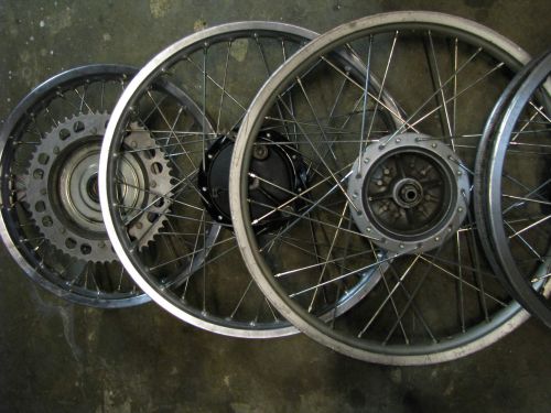

Posté le 05-10-2010, à 12:47
les roues neuves, 2 paires on mégotte pas!!! une seule paire sur la photo et une intruse de 82 au cerceau bien abîmé..

le cadre...
