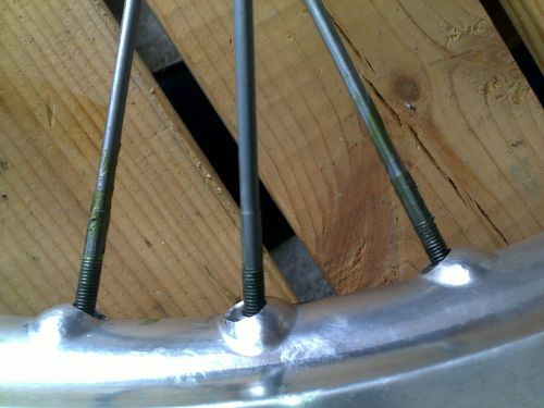

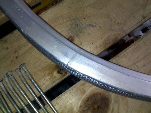

Bon, ça y est, tous les rayons sont zingués, la roue AR est chez quelqu'un qui va la centrer, mais nouvelle galère pour la roue AV 😡 :pleurs: la jante d'origine étant fendue, celle du lot de pièces l'étant également, j'avais trouvé une Akron, ancienne mais jamais montée, mais ***/!!§§??§!!**//** 😡 😡 😡 , elle ne s'adapte pas!!! lorsqu'un voile de rayons est monté, l'inclinaison des trous pour l'autre voile est inversé :pleurs: :pleurs: :pleurs:
Bref, si quelqu'un a un plan pour une jante 21"/1.6 Nordisk pour KT de 85 à 89 EN BON ETAT, ou toute jante finition Alu en 36 trous dont l'orientation des rayons sera compatible avec le moyeu d'origine, qu'il me fasse signe :P :| :)

Elles sont souvent fendues à la jonction soudée. :|
Elles peuvent être ressoudées. 🙂 mais si anodisées, la réparation se verra. ;/

Ben oui , pourquoi tu fais pas ressouder ???? Les miennes ont plus bougé depuis . Bon , la réparation est visible , mais c'est du costaud . Tu veux que je te fasse une photo ?

Le problème c'est que je ne trouve personne pour me le faire dans les environs. Le seul que j'ai pu approcher a refusé sous prétexte qu'une jante alu fendue = jante alu foutue :(. Peu de gens soude l'alu, alors prés de chez moi.....j'ai pas encore eu le bon tuyau :pleurs: :pleurs:

pas de souci pour lalu..mais c'est vrais que tous dépend ou ta jante est fendue...et lalu comme il faut percer laluminne avant que lalu fusionne....donc c'est pour sella que sa se soude en alternatif....qui utilise 50hrz en dessous du réseau et 50hrz au dessus ....pour percer laluminne faut une très grosse chaleur..beaucoup plus que pour la fusion...donc ta jante vas énormément travailler.....mais si vraiment tu trouve rien c'est pas simple de faire parvenir une jante.....mais je te le fais...sauf fendue rebord ..sa sert a rien sa dure pas!!!ont fais pas lalu au semie auto chez nous!!!dommage !!!!si t'arrive trouver sa....c'est plus simple et moins dangereux pour ta jante......faire une gorge...a la fraise....est remplir la gorge en sortant plus loin avec le cordon....

Elles sont toutes fendues aux extrémités de la soudure d'origine, donc sur les rebords
300 GS 1986
d'après le frérot pour que la réparation soit solide et tienne dans le temps il faut laisser le cordon de soudure.

perso, j'en ai eu un paquet de fendues, surtout sur les Nordisk, les Tagasako, celles de ma 490 YZ. Par contre, jamais sur les Sun mates, jamais sur les Akront silver. Les Sun brillantes des KTM 81/82/83, ça m'est arrivé deux fois.

la jante qui va pas en image:
300 GS 1986

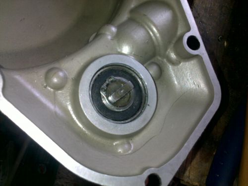

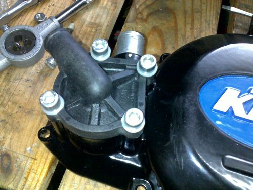

ayez, le carter d'embrayage est terminé:
300 GS 1986
300 GS 1986
300 GS 1986

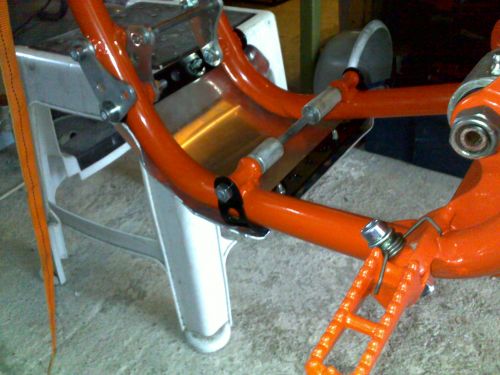

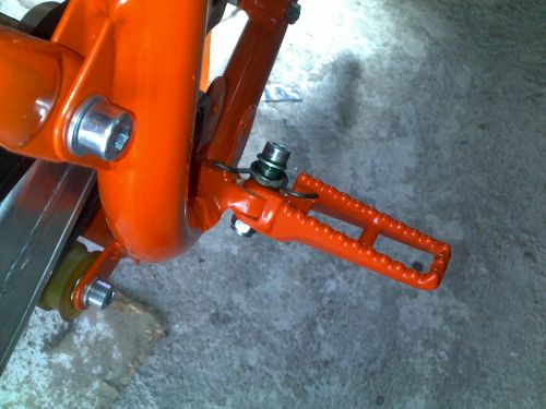

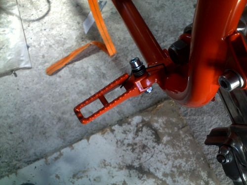

reposes pieds (c'est utile..):
300 GS 1986
300 GS 1986

sublimissime!!! ça va faire une moto magnifique....et pour que je dise ça d'une "moderne" ( 😉) faut vraiment qu'elle soit belle!!!😄

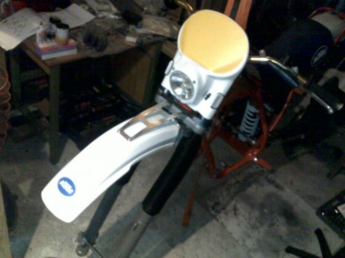

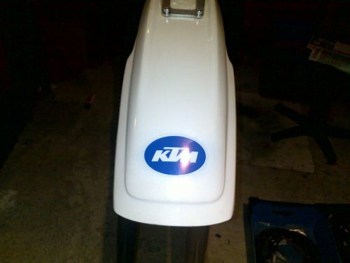

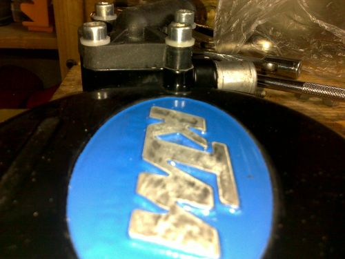

j'aime toujours:
300 GS 1986

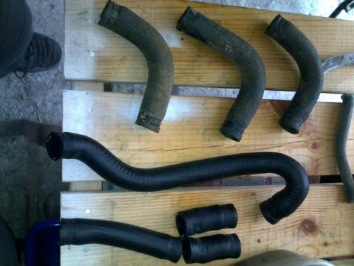

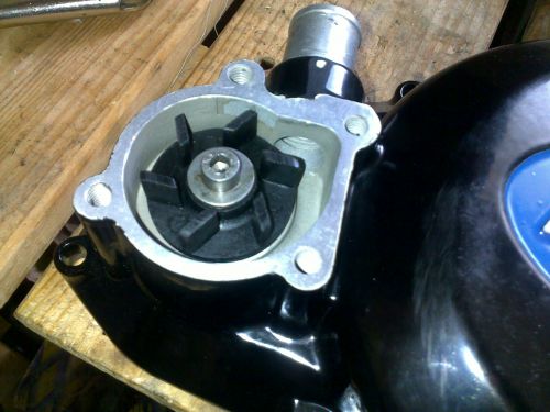

pis je me suis attaqué au refroidissement
en haut avant nettoyage, en bas après (zon l'air en bon état les teuillos! :D)
300 GS 1986

rarement vu une qualité de resto pareille sur ce type de machine...
SuperBravo !!!!! :bise::bise::bise:

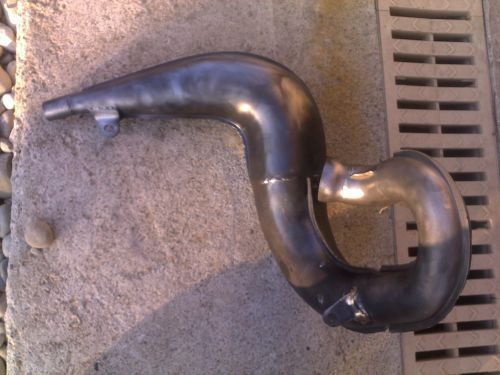

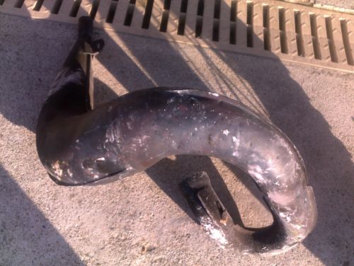

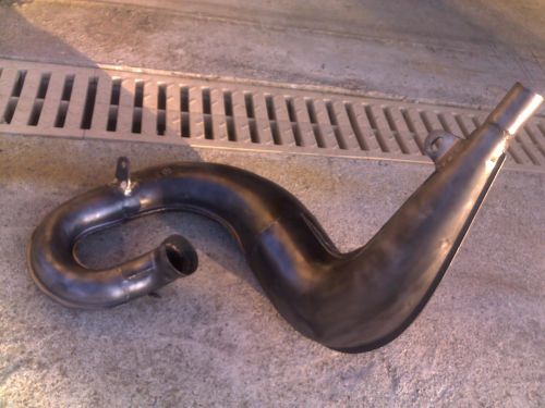

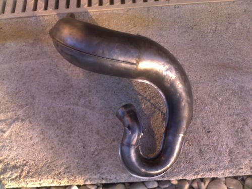

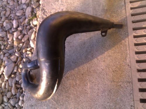

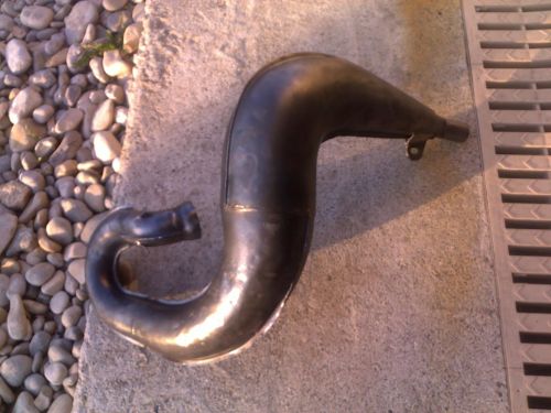

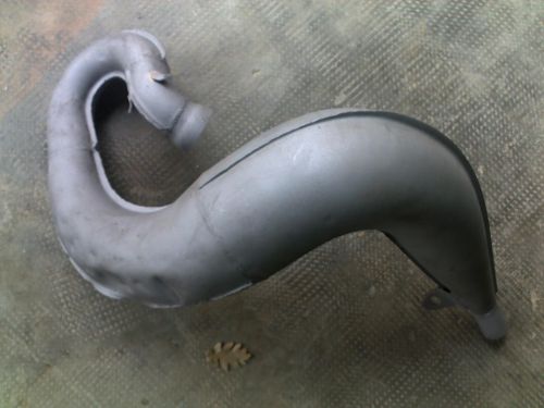

Allez, pour se remettre le pied à l'étrier, on se souvient de l'état du pot (talé sur le coude inférieur), là c'est aprés sablage:
300 GS 1986
300 GS 1986

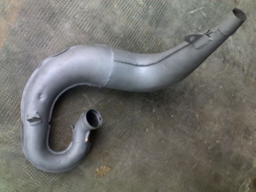

et là après désemboutissage et cuisson/décalaminage:
300 GS 1986
291291 messages
Posté le 10-05-2011, à 20:55
300 GS 1986
puis polissage
300 GS 1986
300 GS 1986
291291 messages
Posté le 10-05-2011, à 20:57
300 GS 1986
300 GS 1986
300 GS 1986
reste à commander la peinture qui va bien chez restom :|
Posté le 10-05-2011, à 21:05
Et comment as-tu dés-emboutit? 😉
