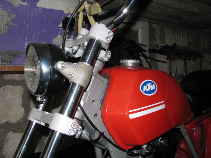

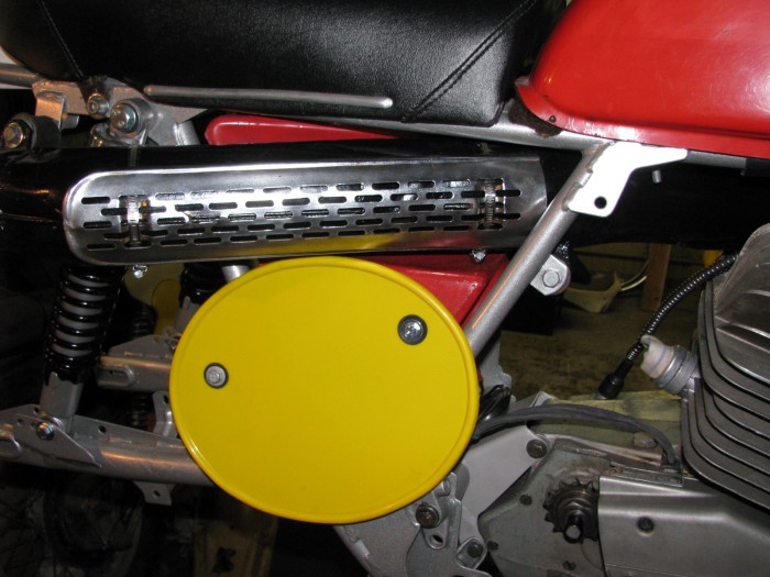

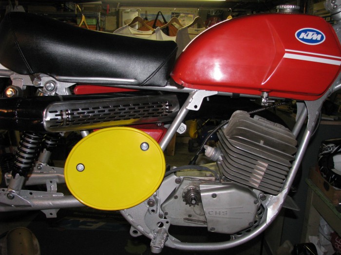

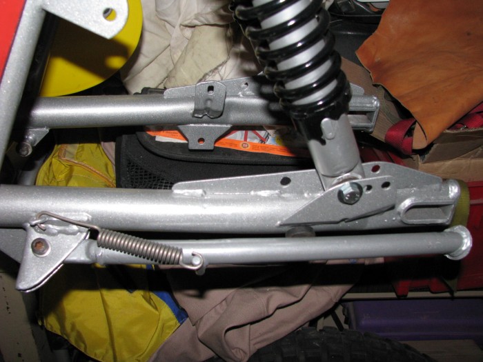

bon, après l'boulot...le réconfort!!! un peu de bricolage sur le Sachs, j'ai fixé cette foutue grille de pot!!! taiiiinnnn quel bordel à mettre!!! faut des doigts de couturière... :/
Les mousses de soutien du réservoir sont collées à la néoprène, le tampon de repliage béquille est posé... (reste à changer la vis BTR par une neuve quand j'aurai reçu ma commande de boulonnaille...
mon nouveau projet pour 2011/2013...KTM 125 GS 1973 Sachs 6V

Très belle restauration et travail de qualité !
Félicitation à toi

Les supports de phare sont Marzocchi en aluminium (vis de fixation externe ) et ne pas Ceriani (vis de fixation interne.
Posté le 09-11-2013, à 21:29
Tu as l'oeil Paolo, mais je n'ai pas trouvé les Ceriani!!! ;)  J'ai dû confectionner des bagues pour réduire le diamètre de 35 à 32mm.
Il y a plusieurs choses qui ne sont pas strictement de série bien sûr. Les reposes pieds renforcés, les supports de phare, la culasse du moteur, le carburateur Bing 84 et non le Bing 53 (trop abîmé pour être remonté), les rayons zingués au lieu qu'ils soient peints etc etc...
Je ne fais pas une "maquette" de salon, mais une moto qui ressemble au maximum à l'origine mais financièrement, je ne peux pas TOUT racheter.

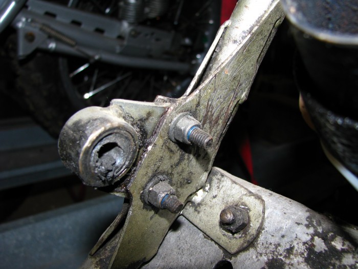

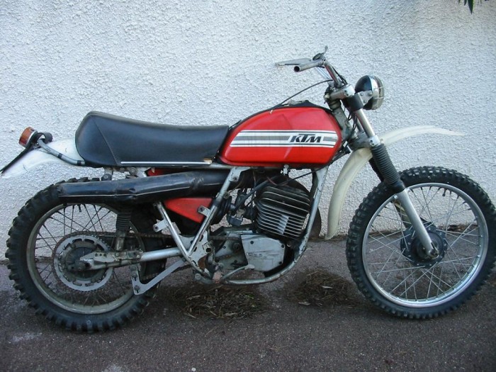

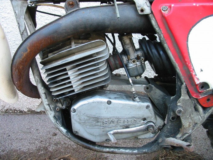

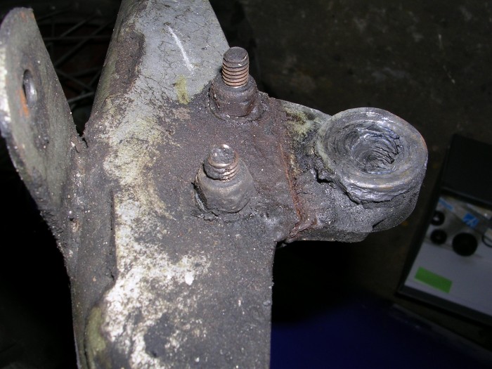

Je suis parti de "ça"...et tout était à refaire, même le cadre...qui était cassé à plusieurs endroits
les" fixations" avant du moteur!!!!  :cry:
il y avait un énorme boulot....et si je devais la refaire 100% origine, elle me coûterait le double en euros.. 🙂  🙂  🙂

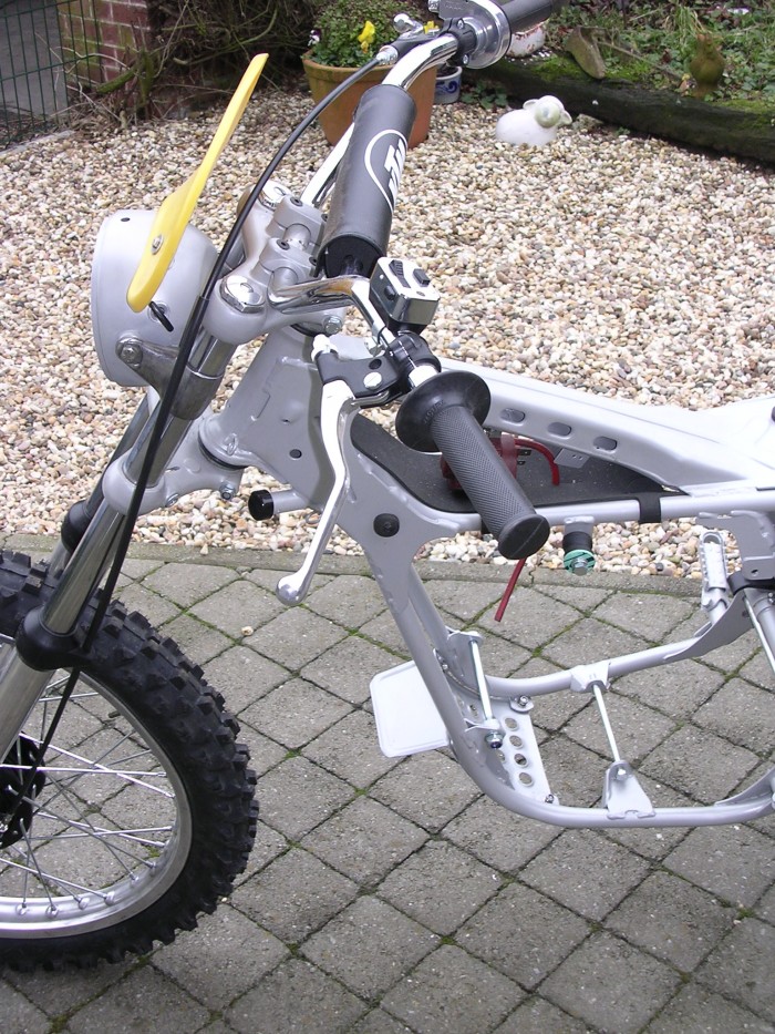

Patrick, j'ai lu tout le fil concernant la restauration de votre 125 Sachs.
Je regrette que nous habitons trop loin, sinon j'aurait fourni un cadre sain.
Mais, je vois que maintenant vous avez frappé à la fin et, mis à part un petit détail, le résultat est le suivant:

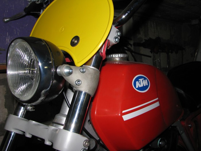

Posté le 11-11-2013, à 18:52
Salut Patrick . Les supports de phare existent chez Pillo Dorino en 32 :
www.pillondorino.com/images/Suppor2.jpg
Et même aussi en 35 . Bon , faut voir le prix aussi ...  :(  :(  :(
Pour les z'euros , je me doute , Pillon est un peu chérosss ...  😡

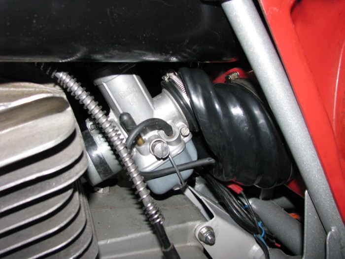

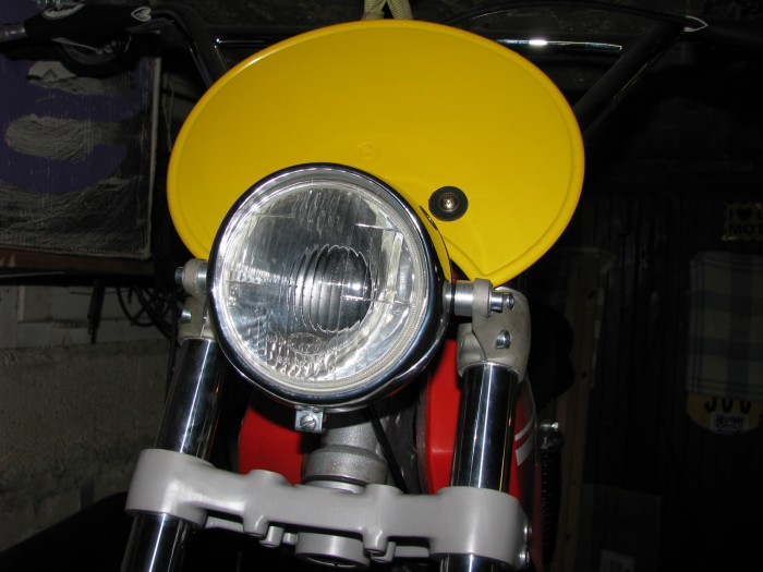

bon allez, 20mn ce soir, la plaque au dessus du phare est montée. Le carbu avec son soufflet neuf aussi...mais va falloir que j'oriente le soufflet différemment, ça fait un plis et ça me satisfait pas...

Je crois que je vais mettre ce genre de plaque porte n° sur la mimix (en config enduro) plutôt que de la défigurer avec une plaque phare, elle est chouette la pépette comme ça  👍
Posté le 17-12-2013, à 08:22
Il est vachement incliné ton carbu  😳
