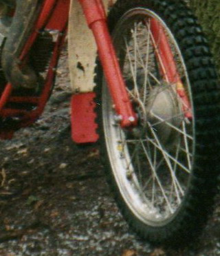

moi, j'avais retenu vert = enduro, rouge= cross et jaune = trial, mais je m'gourre peut être....;/
Vu sur le forum Rugginose (sans garantie quand à la traduction, mon italien étant purement intuitif 😄) :
- jaune: les premières jantes avec nervures de renforcement, produites de 1973 à 1975.
- jaune: les premières jantes sans nervures de renforcement, caractérisées par une petite "bride" (?) latérale, produites de 1975 à 1976.
- rouge: des modèles pour le trial.
- verte: les modèles produits à partir de 1977, à bord plus grand que les précédentes (jaune).
- bleu: les modèles produits à partir de 1979, certaines ont également été anodisées et sans saillies pour les mamelons (!?) similaires aux belles roues Fabriqué aux Etats-Unis, Sun Metal.

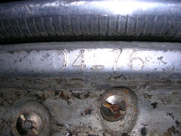

bah sur ma 76, j'ai pas de rebords, elles sont estampillées 04/76 à l'intérieur et avaient des restes de stickers verts...c'est pour ça que j'en ai remis des verts...
ahhhhh insatiable quète de la vérité!!! 😄

pour les couleurs desz étiquettes AKRONT il s'agit tout simplement de la dureté
rouge= tendre : plutot reservées au trial et aux routieres
jaune= dureté moyenne: enduro , trial et routiere
verte= les plus dures: enduro et cross
ces infos viennent d'un ancien de la SIMA 😎
sur la cimatti X21 année 78 , les jantes alu étaient des jaunes, c'est cohérent

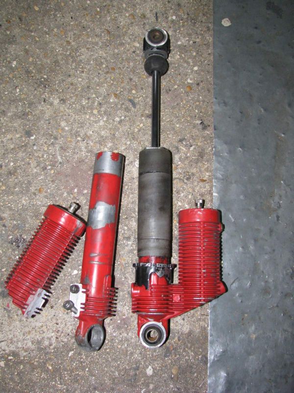

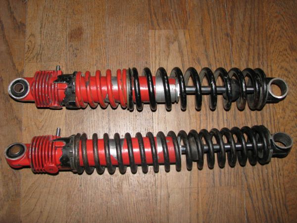

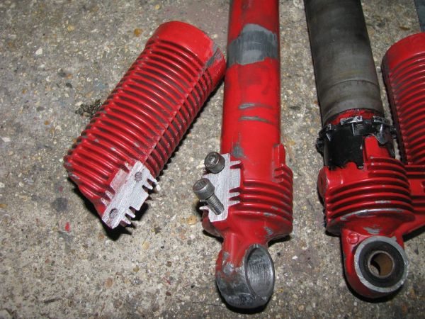

sinon, j'ai fait une pause avec le cadre de la 73 et j'ai essayé pour voir, d'ouvrir les amortos Girling 330mm d'origine au Dremel!!!! vindediousse!!!  j'y suis arrivé, mais tout est serti ou soudé là d'dans!!! zob, poubelle, je vais m'en fabriquer une paire, vi vi...je dis bien "fabriquer" en partant de Marzocchi Strada de routière  en 350mm, je vais tronçonner la bonbonne comme j'avais fait pour ceux de la BM du Hulk et raccourcir les tiges, passer les corps au tour puis à la fraiseuse, adapter l'hydraulique et basta.......

photo du milieu, les deux versions que je lui proposais au Hulk...double ressort ou simple ressort....il a pris les simples ressort car plus raccord avec le millésime 72 de la BM...
une fois les vis de bouchage des canalisations collées au bloc press et une belle peinture noire brillante, on dirait des amortos d'origine BM....

sinon, j'ai fait une pause avec le cadre de la 73 et j'ai essayé pour voir, d'ouvrir les amortos Girling 330mm d'origine au Dremel!!!! vindediousse!!!  j'y suis arrivé, mais tout est serti ou soudé là d'dans!!! zob, poubelle, je vais m'en fabriquer une paire, vi vi...je dis bien fabriquer en partant de Marzocchi Strada de routière  en 350mm, je vais tronçonner la bonbonne comme j'avais fait pour ceux de la BM du Hulk et raccourcir les tiges, passer les corps au tour puis à la fraiseuse, adapter l'hydraulique et basta.......
mon nouveau projet pour 2011/2013...KTM 125 GS 1973 Sachs 6V
C'est un peu court, jeune homme. :P
Non, pas les Zamortos, :P  l'explication. ;/
Comment tu compenses le volume de la tige lorsqu'elle s'enfonce? 😳
Piston flottant, volume d'air en émulsion...?? :|
Posté le 07-09-2011, à 07:15
non, le plus simplement du monde...volume d'air en émulsion....à l'ancienne quoi......

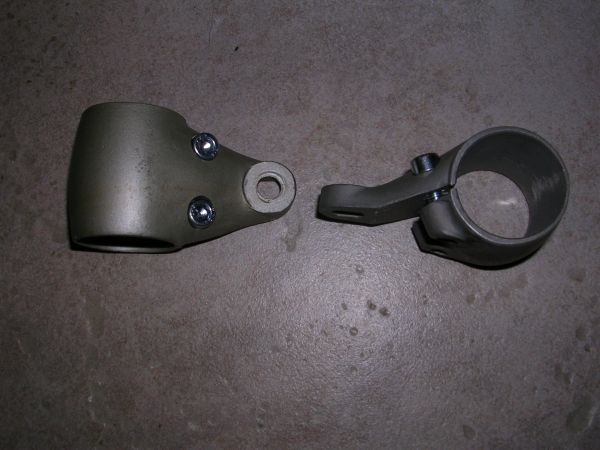

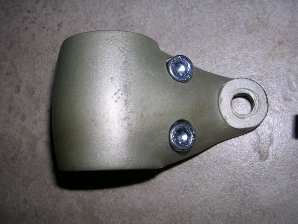

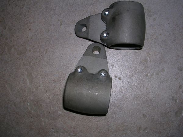

En attendant, je viens de m'apercevoir que les pattes de phare que je possède sont pour une fourche Ceriani de 34mm de diamètre type 125 Hercules 74 ou BPS, or....la mienne est en 32.
Soit je trouve à échanger ces pattes en 34 contre des 32, soit j'achète des 32 et revend celles ci, soit je fais un manchon en alu de 1mm d'épaisseur à intercaler entre le tube et la patte....
à suivre...

maintenant que le soucis des pattes de phare est réglé par le tournage de bagues alu réduisant le diamètre de 34 à 32mm, passons à autre chose.

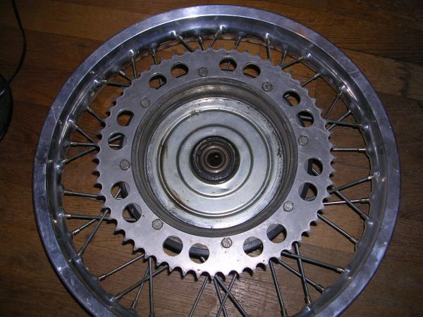

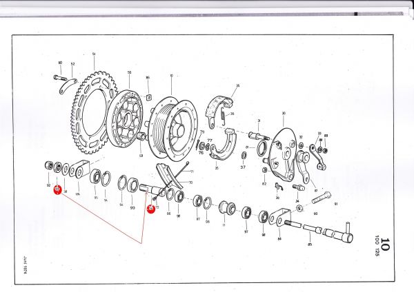

Je m'occupe du moyeu arrière et.......j'ai une pièce naze, c'est l'axe creux de porte couronne (pièces N° 54 et écrou 93 sur le doc)....cet awe creux a été maltraité et il n'y a plus de filetage dessus....
si quelqu'un avait ça dans ses affaire et qu'il soit vendeur......ça m'éviterait de me torturer les neuronnes pour en tourner un....
