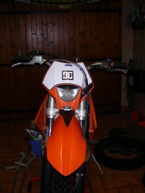

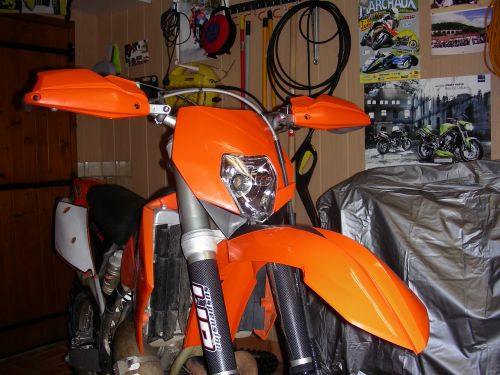

Posté le 06-01-2011, à 20:16
Une tof du résultat :P:clin:
44 messages
Posté le 06-01-2011, à 20:50
compatibilité plaque phare 2008 pour 250 exc 2005 ??
avant, apres....   ou plutôt l inverse !!!!!:D
