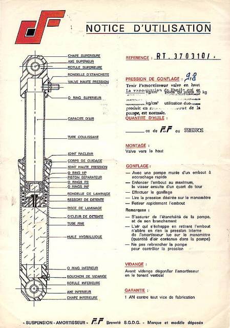

Bonjour à tous
j ai entrepris le remontage de mes fournales pour ma 240 GS 1981
J ai quelques questions
quel quantité et qualité d huile?
quel pression
et surtout j ai un doute sur le remontage des clapets
en haut où en bas du piston
merci pour vos réponses
à bientôt

Posté le 18-12-2010, à 22:27
REMONTAGE AMORTISSEUR FOURNALES
Bonjour
pensez vous que les clapets sont bien placés sur le piston
merci

Posté le 18-12-2010, à 22:39
Salut
cela ressemble et d apres le shema la rondelle est dessus
l ideal serait d avoir quelqu un qui en a demonté un
car je recherche également la qualité et le volume d huile
merci
