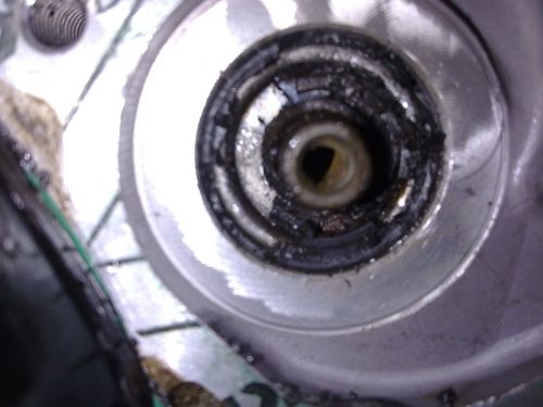

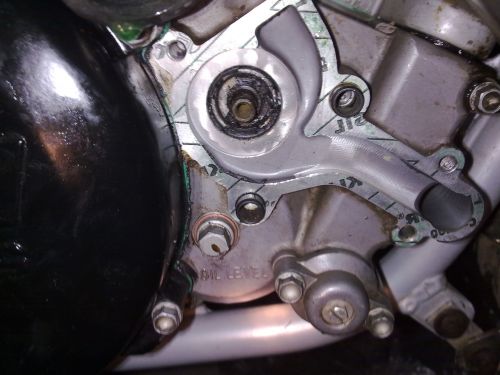

salut et désolé pour le retard mais j'ai enfin pue prendre des photos du joint en question j'attend votre avis maintenant...

Jamais simple sans demonter...
Essaye d'enlever un max de coutchouc avec un cutter (attention ca coupe les doigts...) entre le joint et le carter.
Chauffe un peu au décapeur, ca va détendre le tout. As tu une pointe ou un petit tournevis ?
Essaye de rentrer dans le bourrelet metal du joint avec la pointe et en prenant appui sur le carter,  de le faire sortir, et ce sur plusieurs endroits... en tournant autour

Posté le 30-12-2010, à 10:40
Wep, Doudou, le blême, lorsque l'on prend appui sur le bord du trou, parfois on le marque.
Perso, j'utilise une vis auto taraudeuse, en bout de perceuse et je la vis de quelques tours. Ensuite avec une pince, je tire sur la vis. :P
Si l'on fait très attention, un pré-perçage au Ø 2 ou 3, aide bien. ça fait pas beaucoup de copeaux. Un peu de graisse bien collante autour du foret et ils ne devraient pas se balader.

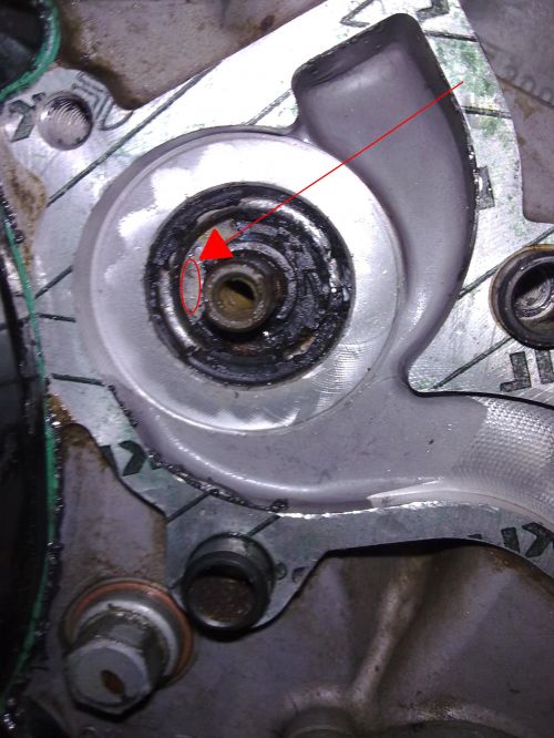

j'avais pensé à la vis aussi mais un peu peur de foutre des copeaux dans la boite ou de riper sur le carter.
doudou77 quand tu parles de pointe tu veux dire genre pointe à tracer?

est-ce que cette partie métalique fait partie du joint aussi? savoir si jpeu percer là à la pointe à tracer plutot que dans le bourelet y'a moins de risque de dérapper.
Posté le 30-12-2010, à 12:28
wep ca fait partie du joint.
Tu ne l'as pas le neuf ? :/:clin:

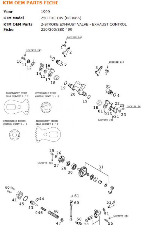

C'est pas un roulement-joint intégré par zazar?
Je n'arrive pas à le voir sur les coupes moteur, ni dans les part-list. 😳
Posté le 30-12-2010, à 18:38
Sur ce site tu trouves pile l'année, bien que le montage soit resté identique moultes années
www.ktmworld.com/ktm_oem_parts_schematic.asp
mayo dans la boite
ref 28 joint
ref 30 roulement
:clin::clin:
