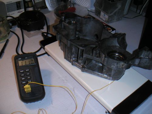

Donc, toujours dans ma resto de la Bozzo-Racing, et après analyse Micromètrique confirmée par une étude nano-pifomètrique, j'ai décidé de conserver l'embiellage d'origine qui au vu de la métrologie ci dessus est réputé  canon !
Mais la Mécanique Racinge et de précision a ses contraintes,  dont auxquelles j'ai décidé de souscrire, c'est à dire conserver les cages à roulement d'origine appairées , toussa,  et pour faire plaisir au Modo, lequel est un peu tâttillon du mm., bref !
Fallait donc y sortir cette putain de cage à roulements, bien inserée dans le carter , la bourrique !
J'ai mis en température le carter gauche sur le chauffe plat du ménage, température contrôlée thermomètre qui va bien et tout !
Puis douille Facom de 30 emmanchée de la rallonge courte un coup de marteau et bingo !
Comme quoi les conneries de liste de mariage serviront un jour, ou l'autre ... Y a matière  à réflexion !

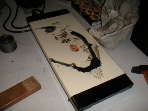

T'as pô oublié de lui faire un brin de toilette avant de le chauffer le pépère... il a eut des fuites 😄

Posté le 01-01-2011, à 15:54
C'est Madame qui ve êt'e contente..:pleurs:
Un réchauffe plat tout neuf...
"Toi et ta mécanique...", j'entends d'ici :D
Posté le 01-01-2011, à 17:19
Bah, un coup de chiffon, et zou !
En plus j'ai fait discrètos !

Bah le tout c'est d'arriver à le chauffer suffisament pour qu'il puisse sortir.
Normalement c'est 150° mais là tu n'étais qu'à 111° donc p'tit coup de massette obligatoire.
Bon evidement faut pas que madame voit ça !!
Posté le 01-01-2011, à 21:09
Il a résisté au coup de massette le support chauffant ? 😄😄😄
Si oui, c'est du bon matos...
