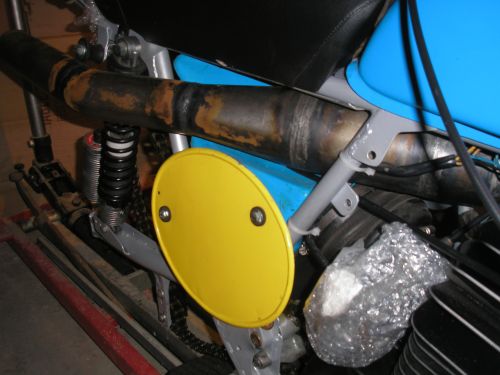

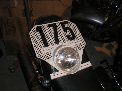

Pour l'intant elle est équipée d'un plaque phare PRESTON
Je recherche un phare(je ne connais pas le diamètre)
                   une plaque jaune avant
                   le support de plaque
                   le commodo d'époque
#image2#
Je recherche les 2 barettes métaliques de la selle
Pour le feu et la bavette arr je pense trouver chez VTM ricambi
J'aurais aimé connaitre  aussi la longueur des amortisseurs

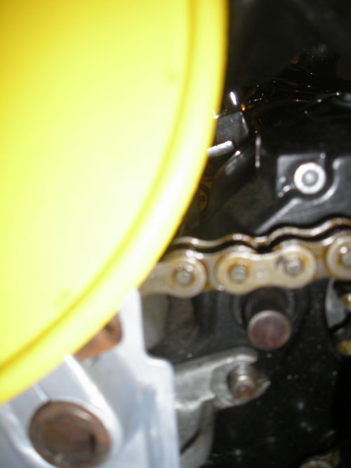

J'ai encore une petite question
A quoi sert l'axe canelé sous la chaine?

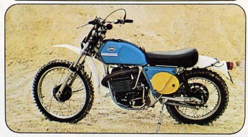

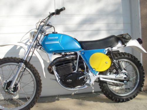

Voila à quoi elle devrait ressembler( sauf pour le moteur)

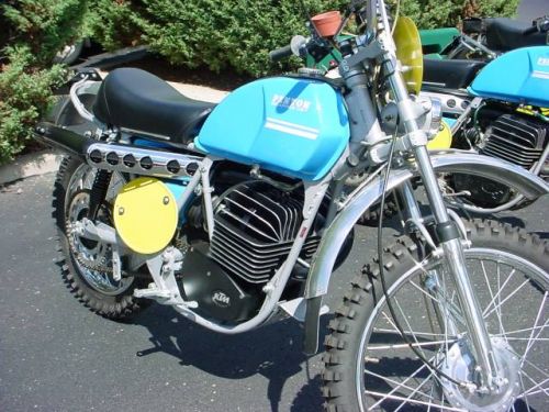

Le renfort en forme de V  fixé au patin de chaine c'est d'origine?
Penton 175 1972

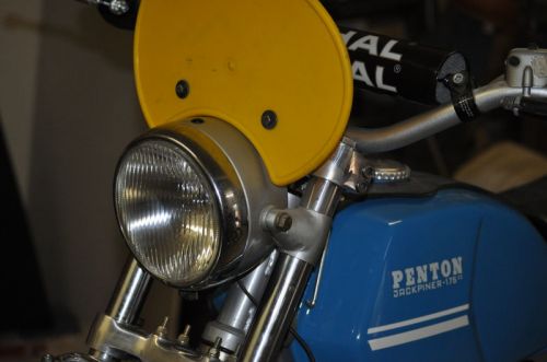

whaaa superbe machine!!! précision quand même, les garde boue ne sont pas en acier à ma connaissance, mais en alu, les amortos sont en 330mm, le phare est un CEV 105mm et la brêle devrait ressembler à ça...

Posté le 25-01-2011, à 08:52
Penton 175 1972
manoeuvre le kick tu devrais comprendre....:)

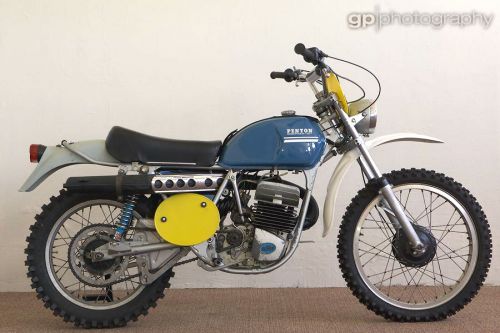

Il faut être sûr que c'est une 72 et pas une 73 (numéro de cadre et forme de la poutre centrale du cadre), sinon les GB plastiques peuvent être conformes. Les amortos Marzo à gaz sont effectivement anachronique avant 1974.
Le modèle 1973 :
Penton 175 1972
Penton 175 1972

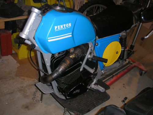

hello,
j"ai la même....ainsi que le 125 sachs de la même année ..superbes machines aux looks très dépouillés  et surtout le premier moteur ktm ..
pour répondre à tes questions ...
* le phare est un cev 105 europe  ou un zkw introuvable monté sur les modèles us
* le coupe contact est aussi un zkw plus fiable que le cev 169
* la bonne réference du carter de chaine chez pillon est le numéro 14
* les amortisseurs sont des ceriani avec protection chromée , quelquefois des koni
* les tiges de protection chromées se trouvent chez penton parts ....elles servent aussi pour les selles Monark
deux longueurs dispos car deux selles possibles
il te faut aussi les rigidificateurs de fourche dispo chez pillon , la ceriani 32 est de la guimauve , elle réagit "bien " sur une monark , un peu moins sur un 175 assez pêchu .Ne pas utiliser les kicks et selecteurs refabriqués made in china , ils niquent les axes qui deviennent introuvables ....
voilà , n'hésite pas si tu veux d'autres renseignements ....j'adore cette machine et ses copines zundapp et puch
François #image1##image2#

Posté le 25-01-2011, à 19:26
Penton 175 1972
                   le commodo d'époque
Penton 175 1972
la plaque avant, je peux faire
j'ai le modele de la Pentom de KTMfou
faut que je verifie si c'est la meme

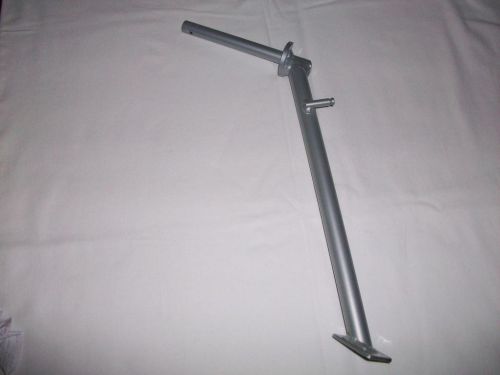

Pour le support de plaque avant,j'ai mis la photo
Est bien cela?
