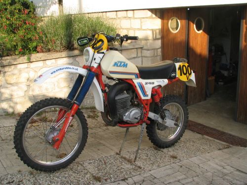

bah non, moi je prends du rénovateur à pare chocs de voiture...l'inconvénient...c'est qu'il faut le fait avant de poser d'éventuels stickers....sinon ça colle plus.....
le mieux reste le vernis, mais sur une machine de cross ou d'enduro, et si c'est une partie exposée aux chocs...ça s'écaille et c'est encore plus moche que l'alu terni....
le bras oscillant de ma 81 n'est pas poli, mais microbillé et regarde le résultat...il a été microbillé il y a 3 ans et après nettoyage, je lui met toujours un coup de bombe silicone...ça reste très correct....
