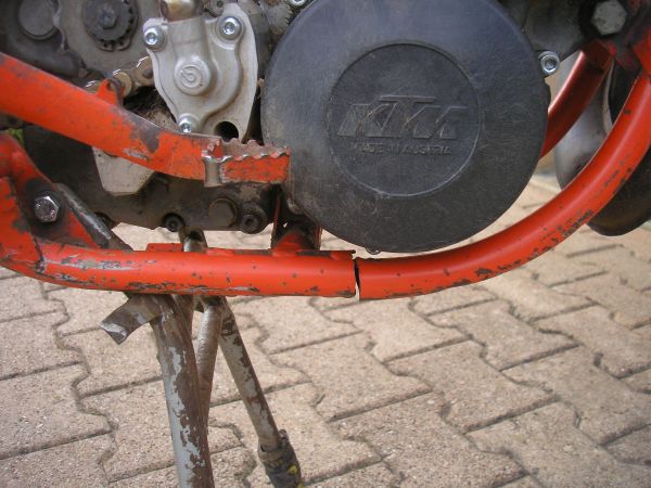

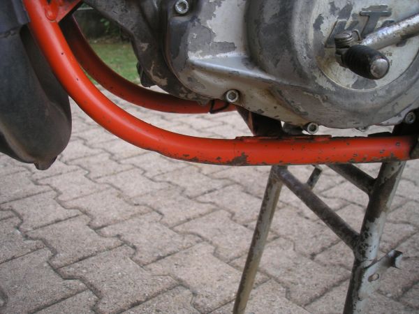

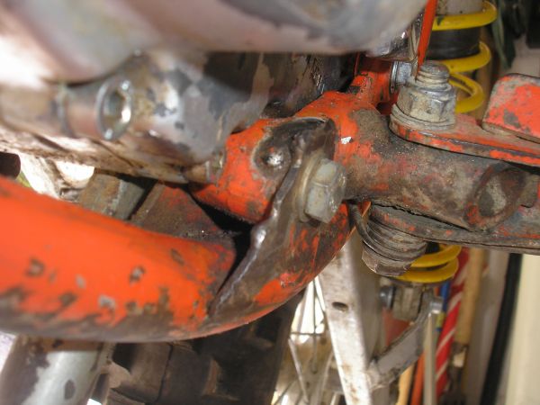

En lavant ma moto après Chatelus j'ai découvert ceci:pleurs:
l'autre tube ne vaut guère mieux,il est félé au mème endroit
#image2#
A votre avis est ce que ça se répare?
#image2#
Outch, pas glop. 😳
Oui, ça se répare. Vois avec un vrai soudeur, car le tube est relativement fin. :)
(Maximes Shadoks) 😉
:hein::hein::hein::hein::hein: ouhhh pas bon ça!!! Au pire Gil, j'ai un vieux cadre sur lequel j'ai déjà prélevé de la ferraille, si besoin, je peux te tronçonner une partie du berceau et te l'envoyer...
tig...métal inox....permet un courant plus faible et oxide pas a la soudure...
(quant je dis.inox..je parle du métal (309) c'est un étérogène..)
Merci pour ta propositon Patrick,
je vais démonter le cadre et le montrer à un soudeur pro.
Et si il a besoin de la partie berceau je te contacterais.
Autre option me mettre à la recherche d'un cadre en bon état.

aramis a écrit :En lavant ma moto après Chatelus j'ai découvert ceci:pleurs:
Eh Gil ! va falloir perdre un peu de poids ou sauter moins haut !!!!! 😄😄😄
Quand est-ce que tu viens récupérer ton cache latéral ?????
j'ai eu la même sur la 495 mais devant le moteur juste sous la patte de fixation
surpoids pas sure mais grosse vibration !
je ferai une foto, ca a été ressoudé au TIG
(confond toujours MIG et TIG, pas le semi auto, celui avec la ptit pointe ou l'on ajoute le metal d'apport a la main..),
c'est super c't'engin, soudure plus froid que les autres, ça a à peine cramé la peinture, je ferai une foto a l'occaz, j'ai pas la moto chez moi, 4 manche (pas des petites, c'est Yoan qui roulait avec) + 1 entrainement, ça n'a pas bougé
Vi, TIG, Tungstène Inerte Gaz. :)
C'est une sorte de chalumeau électrique. :clin:
Vraiment génial, abordable en version DC, courant continu, beaucoup plus cher en alternatif.
Pas de bol, c'est ce qu'il faut pour souder l'alu. :(
Un MIG va bien, quand même. :)
Pour la cassure, il doit être possible de placer un manchon, même court, ça renforcerait la soudure. :clin:

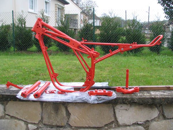

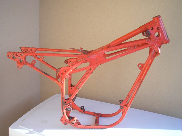

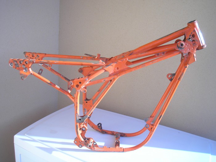

Aprés un démontage complet de la moto et vu l'état général du cadre j'ai abandonné l'option réparation smiley09
Mais trouver le bon cadre ne fut pas simple :cry:
Encore merci Jean Lo 🤭
En fait c'est un cadre de 125 GS avec la fameuse fixation sous le moteur,fixation qui ne sert à rien pour le 125.
Le n° de chassis correspond bien à celui de la carte grise de la moto,il n'y avait certainement plus de cadre 125
chez KTM à l'époque. 🙄
Par contre les 2 cadres sont assez différents
La colonne de direction est plus grande sur le nouveau(170mm au lieu de 145mm)
des renforts ont fait leur apparition un peu partout 👍
Le premier cadre ressemble plus à un mod 80.
Ce qui me fait dire qu'à l'époque il ne fallait pas acheter les motos en début d'année 🤬
"ffectivement, j'ai même une connaissance qui a une 125 80 (numero + CG 80) mais avec l'ancien bloque moteur 79
les colonnes ya eu aussi deux versions la même année, même en 81,
par contre il te faudra les Tés et donc la colonne de direction de la bonne longueur et du coup tes tubes risque d'être trop court.....
Assures toi que ton réservoir va bien aller car il me semble que les tampons caoutchouc de maintien du réservoir à l'avant ne soient pas du tout au même niveau sur les 2 cadres :(
J'ai plusieurs cadres à la maison qui se ressemblent beaucoup sans toutefois être exactement les mêmes.
- Les fixations de béquille centrale ( ou pas...).
- L'écart entre les tubes de la fixation du moteur à l'avant .
Que faut il en conclure 😳 chez KTM ils travaillaient sans plans... avec plusieurs plans... Bourrés :( smiley09 ou ils changeaient de millésime tous les 2 mois :/ 😳
