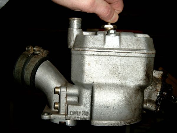

Tiens, une photo qui t'expliques pourquoi tu ne peux pas tomber la pipe sans toucher au cylindre :

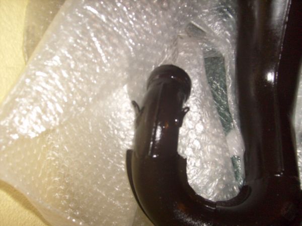

tiens en primeur des tofs du pot que j'ai fait retouché (une fixation de pot supplémentaire ) aprés décapage et avant la peinture et le vernis , et la boite a air que j'ai ressoudé sur le haut (félure ) et renforcéé vu que la chaine  avait fait une trace lors d'un saut ,donc évitons les désagréments futurs:P😎

Sylvain a écrit :
Ca peut venir d'n réglage carbu un peu riche, ou d'un calage de l'allumage pas au top...
125 gs/pl 83 : une de plus sur addict!
ok merci pour la photo ! effectivement y'a pas photo faut lever le cylindre. Je vais essayer de me pencher sur l'allumage et eventuellment de monter un gicleur plus petit.

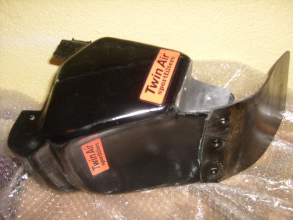

pour la restau ,suis bien parceque ca vaetre une des plus belles 83 du site ( ce soir aménagemenent d'une protection devant la sortie du radiateur ....en attendant le nouveau radiateur.
Posté le 05-09-2011, à 20:39

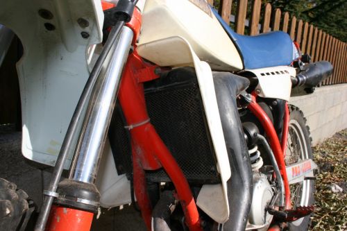

Normalement il y a une grille devant le radiateur, pourquoi rajouter une protection ?
24352435 messages 532532 images
Posté le 05-09-2011, à 22:13
tr"s bonne question éléve sylvain.:clin:si tu voyais l'état de mon radiateur tu comprendrais desuite  a quoi va servir la patte fixé sur la dite grille :en cas de gros choc (tel celui qui a eu:()la sortie basse du radiateur et la durite seront protégées . ca a l'air balaud  mais une durite qui ce débranche tu vas pas forcément t'en rendre compte. tu connais ce modéle le radiateur est quand méme exposé ...et surtout en un seul élément .
en fait je ne fais que plagier une astuce appliqué sur les cr-alu (premier modéle ,radiateur monobloc) mais qui prends tout son sens ici ou il n'y a que de la "caillasse" 😄

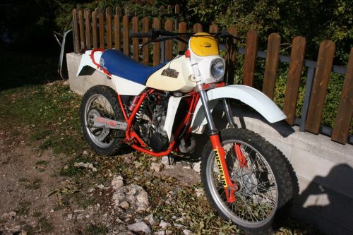

une fois n'est pas coutume, pour une fois, c'est moi qui demanderai des tuyaux pour refaire cette 125 GS-PL 83 que je vais rentrer d'ici quelques mois.....
j'y connais rien dans ces modèles à flotte, je n'ai pas de penchant naturel pour ces motos modernes, mais force est de reconnaitre qu'elle est très jolie, complète,qu'il y a très peu de boulot, qu'elle est en CG d'origine, qu'elle tourne comme un horloge à l('exception bien entendu du carter de pompe à flotte fuyard (rongé comme d'hab ou pas, j'en sais rien....) et que vu que c'est un quasi cadeau d'un ami aux Dudu brothers.....elle ira très bien dans notre collec'....
quel est ce modèle?? Touquet ou pas??

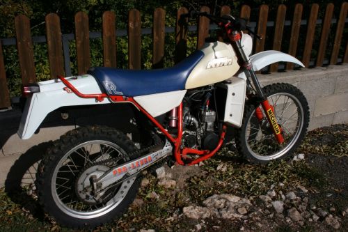

Posté le 07-09-2011, à 08:45

Posté le 07-09-2011, à 13:13
ah cette bécane! j'en parlais ce matin au frangin,vu l'affaire que c'était et son état de fraicheur apparent ,disons plutot rare pour une ktm de ces années la ca aurait été sympa de l'acheter pour rouler a deux ,tant pis :).
trés bonne chose que tu l'ais récupéré ,c'est ce qui pouvais lui arriver de mieux :clin:
pour la restau je ne m'inquiéte pas vu la qualitée de celles que tu as mené a terme (si!si! pas de fausse modestie) .
tu verra qu'il n'y a rien de compliqué vu que la base est le rv ,sauf peut-étre la plomberie , mais la aussi le seul vrai probléme serait la pompe a eau( turbine monobloc en acier , petit roulement et surtout joint du corps de pompe. le corp en lui méme ne semble pas étre atteint pas l'oxydation ( sur toutes celles que j'ai pu voir).
les rotules ca c'est le vrai soucis si l'entretien n'a pas été suivi:/
en tout cas la tienne est le modéle de base ,peut-etre le début de série, vu que par la suite un silencieux alu etait monté de série (gain de poid ) ainsi qu'une poignée de levage .
donne moi ton n° de série on pourra controller
tes suspensions sont donc en 260 mm.
