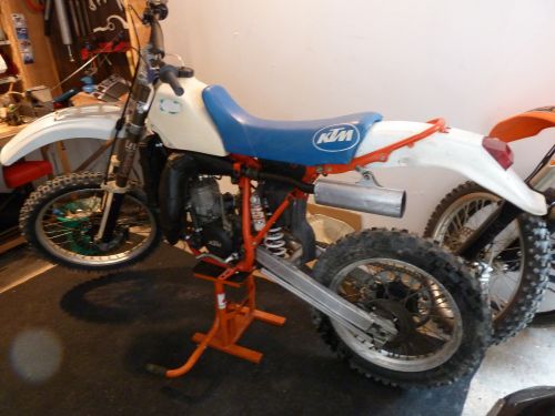

Bonsoir,
L'heure de la mise en route a sonné.
Le moteur à démarré, j'ai fait tourné le moulin avec 1l d'essence et 5% d'huile semi synthèse, puis un plein
à 3%.
Premier bilan elle tourne...mais...elle consomme à mort et ne prend pas de tours.
J'ai vérifier le niveau des flotteurs du carbu, ràs
Je ne sais pas comment vérifier/ régler l'avance de l'allumage. C'est un SEM...
Est ce quelqu'un à des conseils à me fournir? par ou commencer...

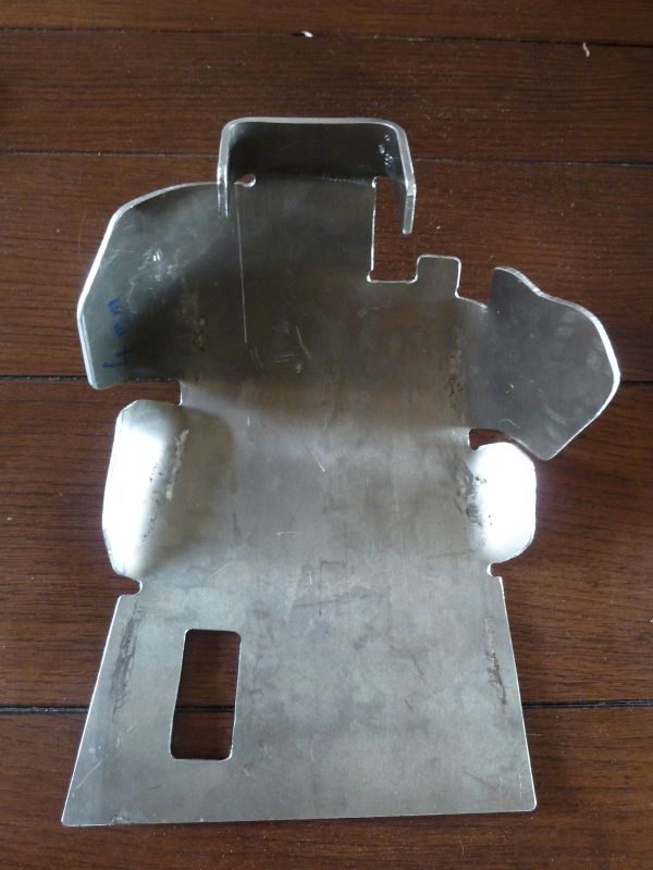

ça y est elle tourne correctement, en fait c'était la carburation, aiguille, puit d'aiguille et gicleur neuf et c'est parti. J'ai tout trouvé en pièce d'origine chez Dellorto :)
Encore un peu de montage (frein AR, pot enduro, sabot, plastiques...) et elle sera fin prête.
Pierrot m'a donné envie de me faire un sabot, en alu  4mm...
Mise en route de mon 250 MX GSisé de 86
, reste à le poser

superbe le sabot, bravo

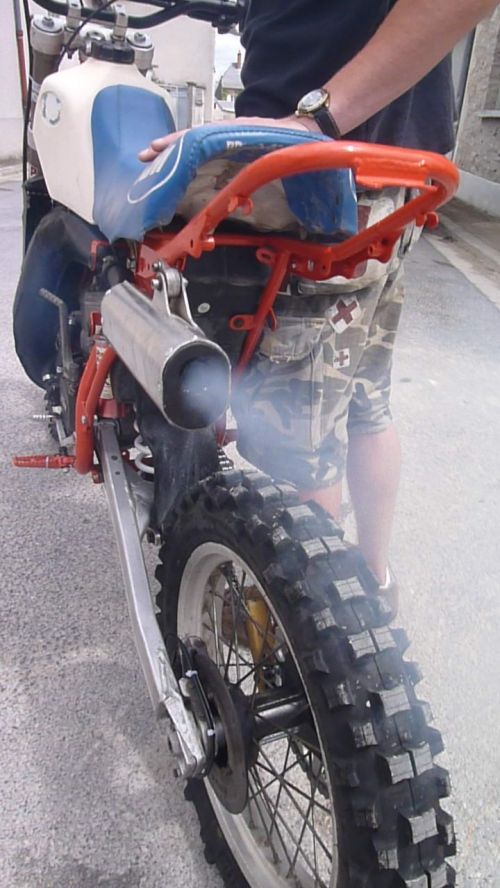

Salut, après un long temps d'arrêt je m'y recolle, le freins marchent à peu près, le moteur tourne à merveille, mais il fait un rafut du diable, car la jonction entre la sortie moteur et l'entrée du pot n'est pas étanche, du coup c'est presque de l'échapement libre...
Qu'un aurait une astuce pour etancheifier la sortie en ajoutant une sorte de joint?
Mes voisins vous remercient d'avance 🤭
Posté le 03-12-2011, à 09:16
T'es sûr que le bruit provient de l'entrée du pot?  🙄 et pas plutôt de la sortie.  😉
Ton silencieux est court (cross??). Un VRAI silencieux enduro serait certainement efficace.  😴
2727 messages
Posté le 04-12-2011, à 10:30
Sur, sur la photo c'est encore le pot cross.
J'ai monté un pot enduro, mais ça n'a rien changé, je suis en quasi echapement libre, la sortie n'étant pas étanche... smiley09  d'ou ma question
