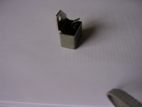

Re salut . Tu as quoi comme tension en sortie de volant magnétique ? Une trentaine de volts ?

Salut Thomas , je te réponds ici plutôt qu'en M.P. parce que je n'aurais pas pu y insérer une photo .
Voilà , la diode que j'ai interposée sur mon cablage se présente comme ceci : un petit parallélipipède de 3X2X1,5 cm
Remise en état KTM 620 LC4 1997
elle est fixée par la grosse patte sur la masse du cadre , et sur la petite patte viennent se connecter un fil rouge/blanc venant du condensateur , et un fil jaune venant du cablage principal . Petit problème , il n'y a absolument aucune inscription sur la diode , donc , je ne sais pas t'en dire plus , hélas 😕 Essaie de contacter Didier ( GS600XC ) , il pourra peut-être te débrouiller le truc .
  amitiés
