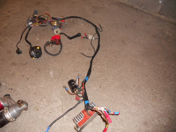

je mettrais des photo de mon faisceau....:hein:par ce que un seul fusible sur la moto..sa me parait gros..si bélgokatoch peut me dire combien..et ou mettre les autre au remontage sa me rassurerais...j'en pose!!je sais!!mais trop con pour lire un schéma!!!et c'est peut dire!!!

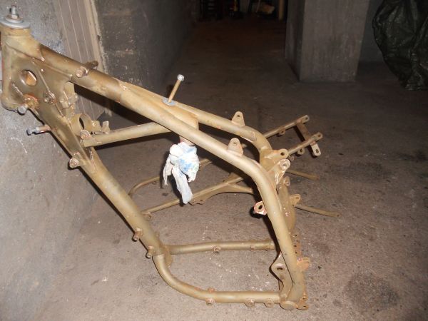

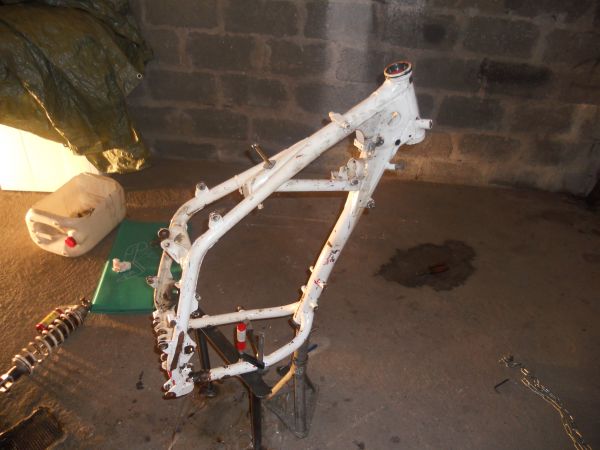

Posté le 28-06-2011, à 04:57
et dire qu'elle avait étais démonter pour peindre le cadre au pinceau!!!!!
Restauration d'une LC4

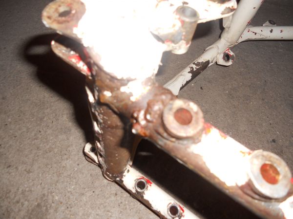

a droite en bas près de la place du cale pied...soudure styl chh.....de pigeon!!!!je vais faire sa au taf....(au t.i.g)

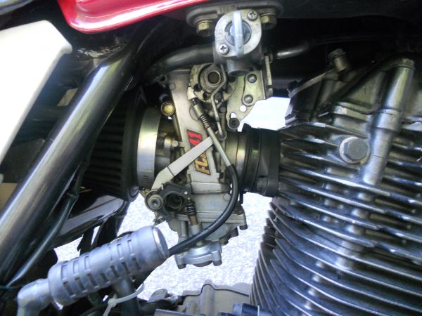

Posté le 29-06-2011, à 17:28
a l'intérieur de la boite a aire...et hop c'est tout...mois j'ai rien sur le carbu...je met une photo de la dite durite plus tard....elle rentre dans la boite a aire et tien  dehors contre le cadre avec une valve au bout....enfin...un filetage...je met tout a l'heur une tof..j'ai trouver une pompe 620lc4...mais je sais pas si l'orifice est idem  sur le 600 et le 620???alors sa me bloque un peut!!!
Posté le 29-06-2011, à 18:15
belgokatoche a écrit :
Bon , ben là non plus , je vais pas pouvoir beaucoup t'aider ... Sur la mienne , je n'ai aucun fusible : je n'ai plus que le strict minimum , c'est à dire : un fil qui alimente les ampoules av. et le phare ar. , l'alimentation de la bobine ( quand même !!! ) , le condensateur ( je sais même pas à quoi il sert ) , et la diode pour me donner du 12 V. au lieu du 32 V. Et c'est tout : le reste a été viré par l'ancien proprio ou ne sert plus ( alimentation pompe à eau )
   Je profite de ce message pour répondre au M.P. que tu m'as envoyé : j'ai effectivement sur ma boite à air une petite sortie à droite du manchon de carbu sur laquelle on doit pouvoir emmancher une durite , mais sur ma bécane , cette sortie est bouchée . Je n'avais même jamais remarqué ce détail . Sur ta moto , l'autre bout de cette durite , il va ou ????
Bonjour Étienne, :)
Elle vient d'où la diode que tu as monté?
C'est probablement une Zener, mais ça m'étonne que ce soit uniquement une diode, sans un peu d'électronique dans le boitier. 🙄
580580 messages 129129 images
Posté le 29-06-2011, à 19:16

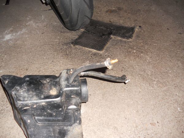

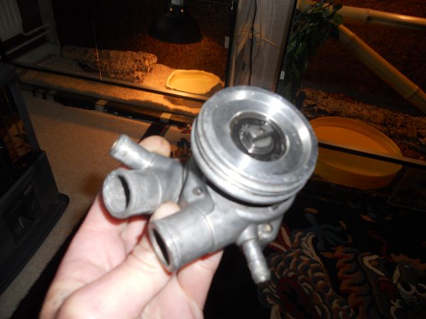

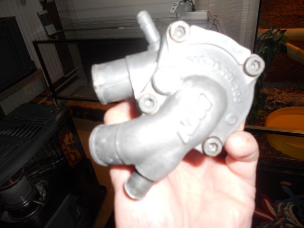

voila la dite durite....#image1#

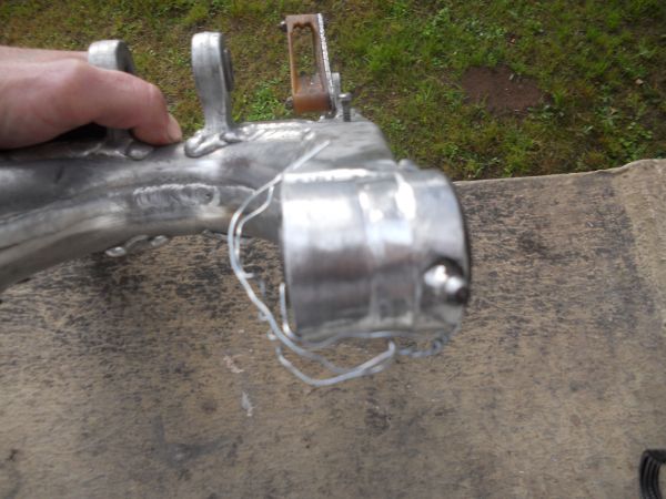

salut tout le monde..sa bouge pas hein!!mais demain je prend mon cadre au travaille pour soudure et sablage fin..
et j'ai bien sur encore trouver un cadeaux:)
bras oss bouffer par la chaine ..oué il y a des gens qui trouve pas utile les guide et patin..
alors rechargement alu..en mode tout doux pour la déformation!!!

Posté le 10-07-2011, à 18:42
voila le fameux bras!
la super soudure juste a coter de la fixation cale pies!

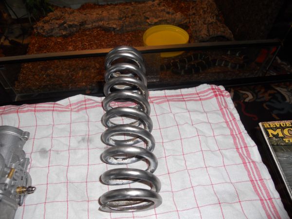

mon ressort un peut propre pas fini!

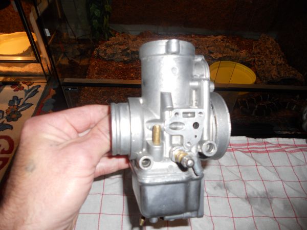

et mon carbu après 3 passage a l'ultra!!pas satisfais!!!

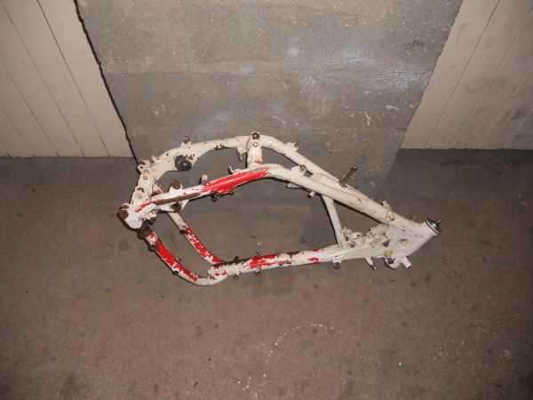

(voila!!cadre dans le coffre!!bras oss idem!!sa vas faire x temps pas mis les fesse dans la voiture!!!
mais je me vois mal trimbaler sa sur ma chigniol.....)merci total. sarko . 4 litre 5 sous la flotte!!!et 8 en voiture!!!le choix est fait!!!

Salut Mad : rentré de vacances , je peux enfin te répondre . La durite qui sort juste au dessus de la sortie carbu , j'ai aussi , mais elle est bouchée . Quant à l'autre qui sort en latéral , j'ai pas ça , et je ne vois pas à quoi ça peut servir .  désolé ...

bin sur tout qu' elle est connecter a rien.....ta passer de bonne vacance ???
tout a l'heure je met des photo du rechargement de mon bras oss!!!
par contre je pense pas avoir le seul bras avec des défaut sur toutes les soudure..
des crater!!c'est a dire des point de cassure!!si sa doit casser c'est la que sa casse!!
mais je n'est pas pus reprendre les soudure ..car il aurais fallu un gabarit pour pas qu'il se déforme ..
je dirais comment faire pour éviter se crater a l'aluminium...
j'ai donner mon cadre au microbillage..

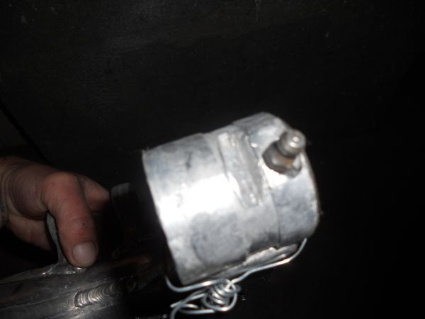

VOILA LE BRAS RECHARGER
comme vous pouvez voir je vous met des tof avec des soudure alu non conforme!!
le petit troue qui apparait a la fin du cordon est un point de cassure!!!
c'est comme pour les pot!!il ne prenne pas des soudeur pour faire...(trop cher!!!)
le petit troue ont l'évite ont fin de cordon ont fait une petite montagne de matière..une bosse qu'ont enlève a la lime ensuite.
le troue se forme quant ont coupe l'arc éléctrique sans mettre de la matière pour faire la bosse.
finalement je vais etre obliger de faire un gabarit pour fixer le bras car j'ai vue un départ de fissure!!!!!
donc je fermerais tout les troue tant qu'a faire!!!
je met des tof pour que vous voyer les défaut d'on je parle!

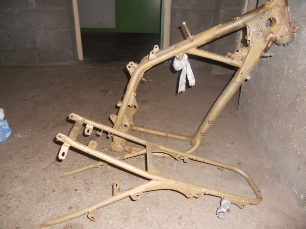

voila..fait avec un karcher qui sable en se servent de l'eau pour propulser le sable....120 bar...30 minute ..
avec quoi je peut nettoyer l'intérieur du cadre plus tot que de faire 3 ou 4 vidange????
vus qu'il est démonter..

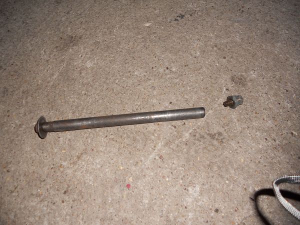

comme vous pouvez le voir..il y a pas de valve a la bombonne ..mais une btr...comment recharger alors???sans allez chez le conss...et c'est quoi cette marque???
slt! pour l'axe de BO le mien n'a qu'un filetage, l'autre coté est une forme moulée, qui s'emboite une fois installé, avec le cadre donc le tiens doit être un de remplacement usiné je pense!

moi pour le carbu tu me demander : je faisais une erreur sur le reglage de la hauteur de l'aiguille : ma moto était trop pauvre malgré le réglage de base (je pensais qu'elle était trop riche sur l'aiguille mais en fait je me trompais)
la j'ai mis un keihin fcr 39 : en cours de réglage mais je peux dire d'avance que la moto n'a plus de raté dans le maintien du régime de ralenti, plus de problème pour démarer et la moto lève un peu trop facilement!

merci pour tes rép..pour l'axe de bras c'est ok en voyant l'emplacement coter droit j'ai penser a une tete mouler.
je m'en fait faire un au taf après vérif de la dureté ..
