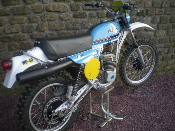

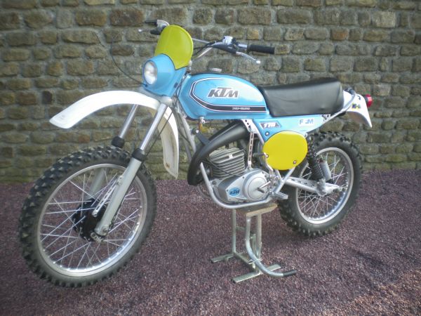

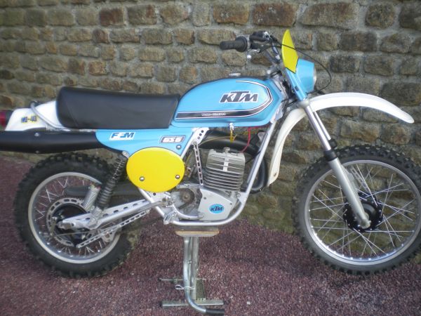

moi je trouve ça très bien qu un jeune homme s intéresse aux anciennes avec un peut de patience et de conseils et des sous évidemment tu peux arriver a faire quelle que chose comme ça
fin de restauration d'une KTM 125 GS6 bleue de 1977
Posté le 27-08-2011, à 13:12
Mais tout à fait. Sa machine est complète et il ne faut pas grand chose pour la rafraichir, j'ai pas dis restaurer.
Un peu d'huile de coude et cette moto serait beaucoup plus présentable.
Avoir vu un modèle fini ne peux qu'aider. ;/
J'avais seize ans quand cette moto est sorti, un rêve que je n'ai jamais pu réaliser. 🙄
