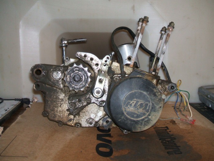

une vue de la carcasse :
le gros démontage 125 GS PL 1983
pour l'instant, hormis une couche de crasse un peu partout, je suis plutôt agréablement surpris par l'état général des pièces.
Je vais donc nettoyer tout ça, mais je suis déjà un peu étonné par le jeu latéral de la bielle que je trouve un peu trop important à vue de nez.

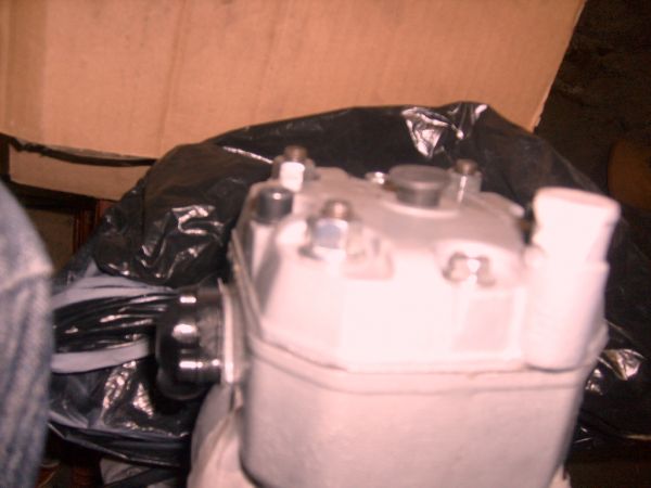

si tu parles de ceux la ,j'avais été obligé de les faire usiner par un tourneur (a cause du méplat ) pour ma 82 qui avait ce modéle sur toutes la culasse .
mais je pense que tu peux en trouver en fourniture industrielle...
8 x 125 si je me souviens pour le pas
