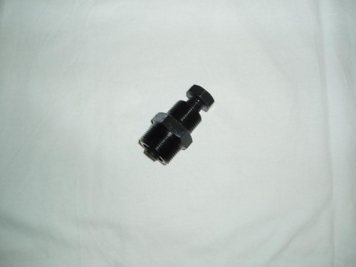

Salut Qui Pourrais Me Dire Les Dimension De L Arrache Volant Pour Une Gs 250 De 1981 Et Dune Gs 250 Liquide De 1984  Je Pense Que Les Deux Sont Des 26 Pas De 150 Mais Avant De Commander J Aimerais Me Rassurer    Merci Au Membre
Posté le 06-11-2011, à 10:13
salut
exact, le motoplat rotor externe
M26X1.5
dispo ici :
ktmklassiker.fr/index.php?page=shop.browse...

Bah, si t'es pour le faire faire ou faire tout court  🙂 , il y a la solution bouchon de vidange (+- 3 euros) et taraudage au centre, c'est ce que j'ai  🙂

j ai mis l arrache volant sur mont 240 GS DE 81 et serrer assez fort il ne bouge pas
J ai tapez sur la vis bouge pas 🤬  🤬
mis deux démonte pneu en appui et tape au centre de la vis de l ex tracteur bouge toujours pas?
quelqu’un un a  t il déjà eu le problème
peut être que l ancien proprio a mis du loctite?
MERCI DE VOS CONSEILS

Même monté avec du scelleroulement, il devrai venir en chauffant l'axe avec une décapeur thermique. Par contre de suite tu monte ton extracteur pour enlever le volant.
Heu...tu as bien démonté la vis du volant au moins  :(

Salut, j'ai eu ce problème. Au début j'ai essayé avec un arrache à griffes, j'ai arrêté tout de suite avant de foirer le volant, c'était indécollable comme ça. Ensuite je m'étais confectionné un arrache avec du tube de plomberie fileté au bon pas, soudé un écrou... Rien à faire, le filet du tuyau s'arrachait (c'était le but d'avoir un métal un peu mou pour pas abimer le pas du volant).
J'en ai eu marre, je suis allé chez KTM, ils ont sorti l'arrache qui convenait et la clef à choc. à la clef à choc, il a du s'y reprendre à trois fois avant que le volant ne vienne. J'étais rassuré sur le fait de pas avoir réussi par moi même ;-)
ça m'a couté un sourire chez KTM et 20 min de mon temps.
Maintenant si tu as l'arrache, n'importe quel garage te le fera.

J'ajouterai que sur mon volant ni loctite, ni rien, juste le temps
Le gars de chez KTM (mécano d'une 60aine d'années) connaissait bien le modèle et m'a expliqué qu'à l'époque il lui arrivait de souder l'extracteur sur le volant en 3 points, sinon il arrachait le filet de l'extracteur, pour te dire que si ça veut tenir, ça tiendra.
