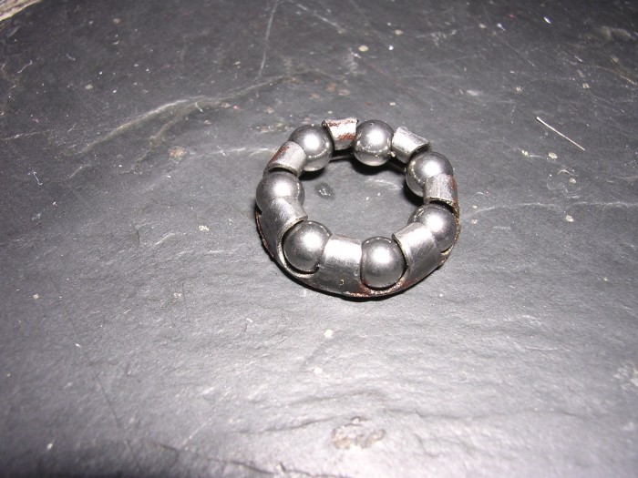

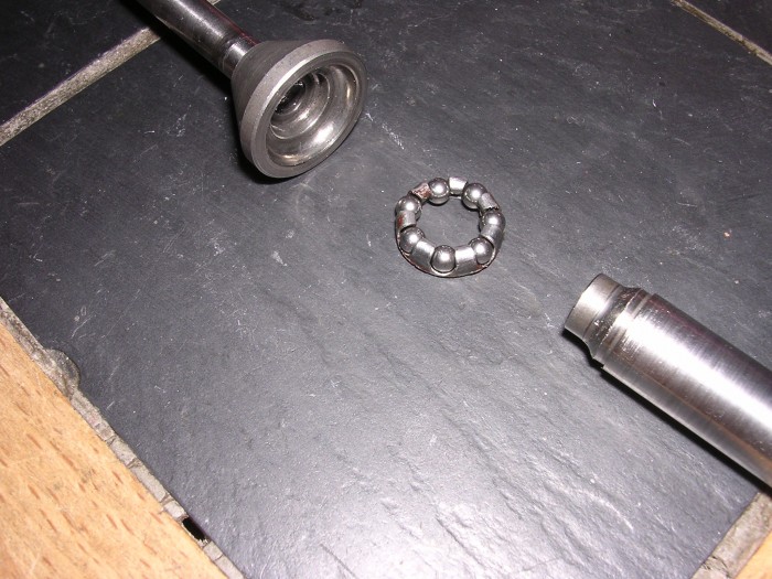

Le cadre de ma 75 étant pratiquement prêt à envoyer à la peinture , je me suis lancé dans le démontage du moteur . Et là ,  en enlevant la platine de commande d'embrayage ,  plus de roulement entre la tige d'embrayage et le pion de commande ... 😜  😜  😜 Après mure réflexion , je me suis souvenu que j'avais prélevé ce petit roulement il y a qques années pour remplacer celui de ma GS6 que j'avais explosé . J'ai donc démonté celui ci pour filer chez mon fournisseur habituel de roulement , mais hélas , pas dispo , trop spécifique ...   :/  :/  J'ai ensuite retourné le site à Tinmar dans tous les sens , rien non plus  :cry:  :cry:  :cry: . Bon , ben , y me reste vous  😘  😘  😘 Vous auriez une idée ou je pourrais trouver ce petit bidule . Tenez , voilà des tofs ..

   De toute façon , y m'en faudrait même 2 vu que celui sur la photo est passablement rouillé : j'ai pas du le barbouiller suffisamment de graisse au remontage ...  😡  😡  😡

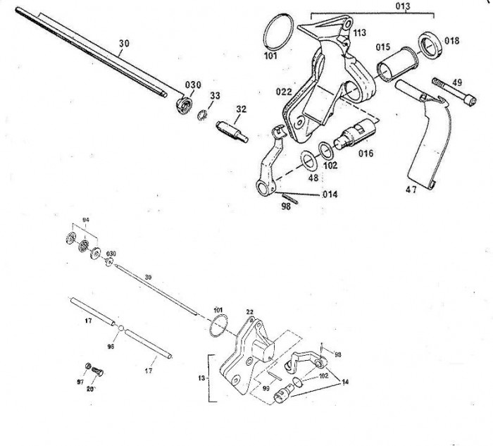

celui de la tige ancien montage ne figure pas sur le site, je vois si je peux te le procurer
54.32.033.00
j'ai bien celui pour le plateau de pression
0711.511000
ktmklassiker.fr/fr/boutique-catalogue?page...

Pour la cage c'est pas grave, un coup de dérouillant et les billes sont certainement standard. Ça doit se trouver au détail.
www.123roulement.com/bille.php
Quel est le Ø des billes?
Le roulement ressemble à ceux monter sur les moyeux de vélo.  🙂
www.discount-velo.fr/moyeu-axe-de-moyeu-ve...

Raaaahh, si c'est bien idem moyen de vélo, c'est pas la ruine 1€ le bout  😳  Bon faut vérifier mais là  😳

même sans échelle de grandeur, ce roulement ressemble fortement à un roulement de pédalier vélo.
il y en a de toutes les tailles chez tous bon dealer de bmx.
54.32.033.00
Impec Martin , tiens moi au courant  😀  😀

Impec , Didier . Le roulement est 2 X trop grand , le mien fait + ou - 13 mm. ext. , mais le fait de chercher du coté du matériel cycliste est une super  idée à creuser . En fait , en prenant la photo , j'aurais du mettre un mètre ruban à coté du roulement pour donner un ordre de grandeur .
Posté le 18-12-2011, à 17:41
Les roulements type "cage à billes" pour les BMX en 9 billes font 30mm en diamètre exter... Faut voir le diamètre qu'ils ont en 7 billes...  🤔

Etienne, c'est quoi les cotes exactes de ton roulement??? diamètre des billes et diamètre du roulement une fois en place? pour le mesurer tu le places dans la cuvette qui doit le recevoir et tu le mesures en place...

tu pourrais pas remplacer la tige de l'ancien montage avec roulement par une tige longue du nouveau montage??? ça t'affranchirait de ce con de roulement N°33.....
La tête du pion de commande n°32 fait 7.3 mm.de diam et les billes 3.15 mm. La tête de la tige ( n° 30 ) n'est pas vraiment mesurable puisque le fond est arrondi ... Je viens à l'instant d'envoyer un mail chez Touslesroulements , j'attends leur réponse . Encore merci .
Posté le 31-01-2012, à 11:52
bast, tes billes, ça doit être du 3.175 de diamètre je pense, ça fait 1/8ème de pouce et ça, ça se trouve en vrac chez les fournisseurs de roulements....au moins, tu pourrais sauver ton roulement avec ça en changeant juste les billes....

Trouvé à Novégro , le piccolo rullini !!!!!! 😀  😀  😀  😀  😀 Après bien des recherches chez plusieurs exposants , je l'ai déniché + ou - 1/2 H. avant de quitter le site . Bon , le mauvais coté de la chose , c'est le prix : 20€  😳  😳  😳
Je viens de le mettre sur la balance de ménage , y fait pas 1 gramme ..... Ca nous donne du 20.000 € au kilo !!!!!!!!!
SOS roulement
et bien ,moi j'ai trouver la piece 47
elle manquais sur ma MC5/77
reste a la faire traiter lors d'un prochain lot de zingage ,avant remontage

CA Y EST  😀  😀  😀  😀  😀 , j'ai déniché le petiot roulement .... chez les américains de Pentonparts USA , ici www.pentonpartsusa.com/2A%20KTM%20engine.htm , la petite pièce E 54.32.033.000 bearing cage , dans la case New Style KTM Bearing Cage . Ca doit être assez nouveau comme refabrication car c'est un site que je visite assez souvent .
6 dollars le bout , c'est pô cher , mais faut voir les frais d'envoi ????
