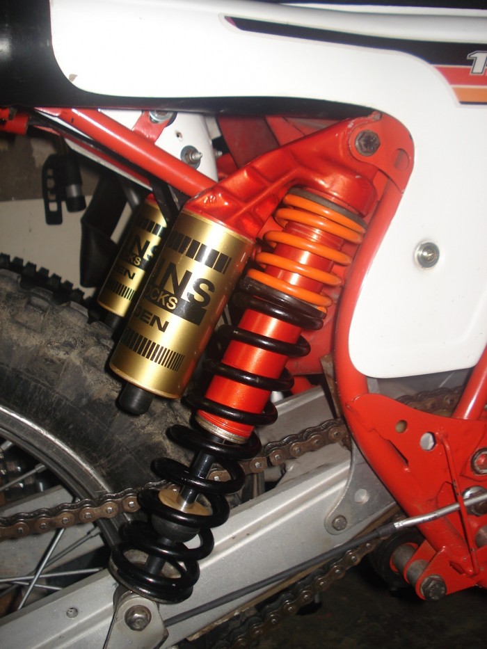

ceux là: Marzocchi GS6.80 en 350mm de long ou photos d'après, öhlins GP 350mm

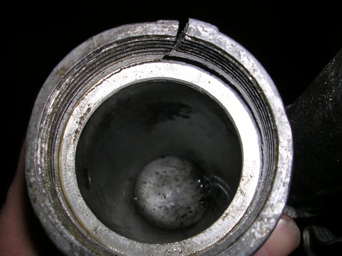

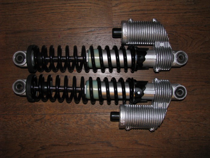

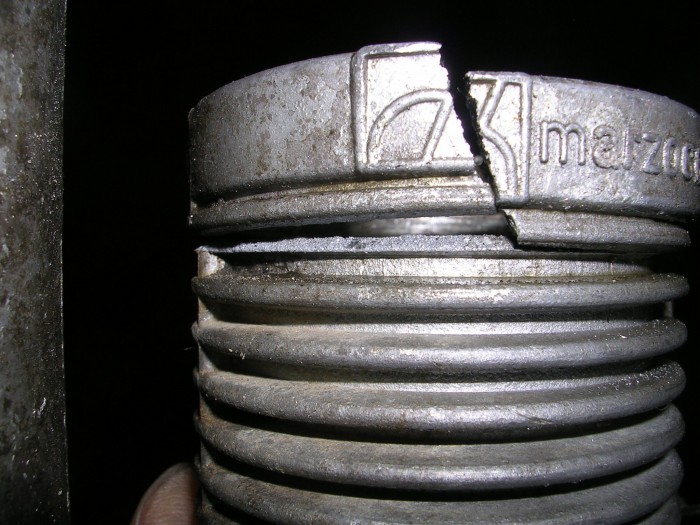

ce matin, j'ai attaqué une des deux paires de Marzo AG2 que j'ai dealé à un pote...
chiooooootte, y'en avait un de fissuré au niveau des pas de vis de chapeau de bonbonne, fissure totalement invisible avant démontage et......... CRAC au dévissage merdeuhhhh  😜  😜  😜  😜 foutu!!! y m'reste plus qu'à retrouver un corps d'AG2 isolé!!!

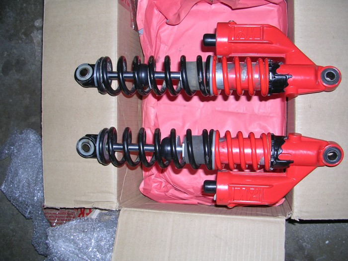

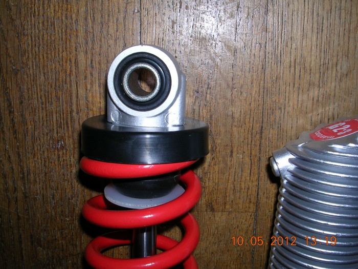

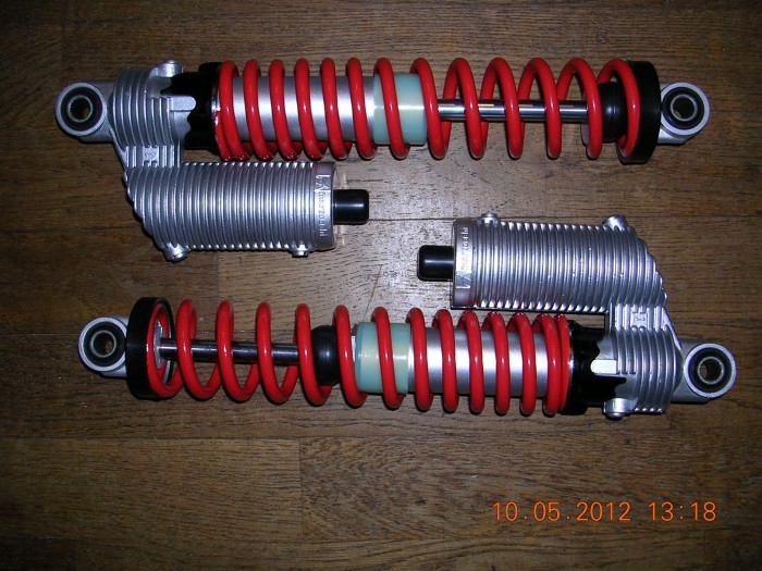

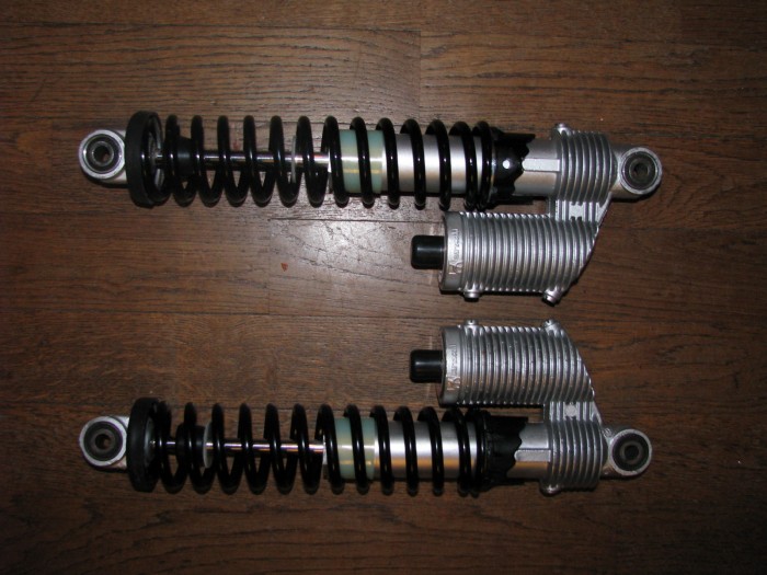

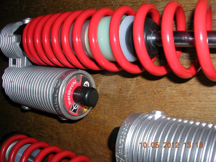

voici les derniers sortis des ateliers Dudu Racing....cadeau pour mon copain Ticfan....
Une autre paire refaite à l'identique avec ressorts noirs ou rouges au choix, devrait sortir d'ici quelques jours ....

Posté le 10-05-2012, à 22:49
superbe  👍  👍  👍  👍

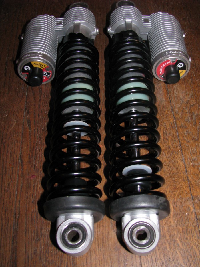

allez, hop, encore deux paires prêtes......... ou presque, reste plus que le décapage, sablage et peinture des ressorts....

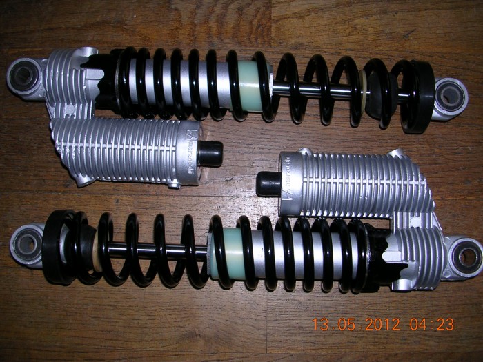

Posté le 13-05-2012, à 13:50
ma collec' s'agrandit

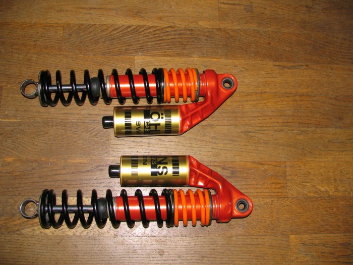

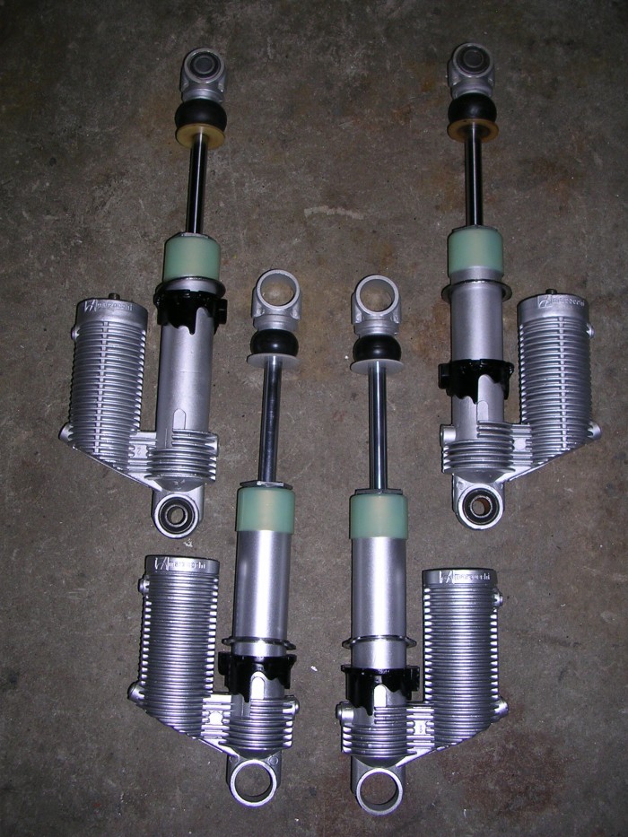

les derniers sortis de l'atelier...
AG1
345mm, silent blocs en 10mm, tiges en parfait état, toute l'hydraulique refaite, sablage, peinture et tutti quanti...

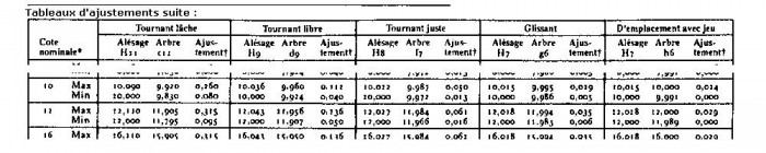

Posté le 07-11-2012, à 11:47
Tes barres doivent être en f7. D'après le tableau, g6 aurait été préférable.
4 centièmes, c'est la limite haute pour un Ø de 12, en glissant. :clin:

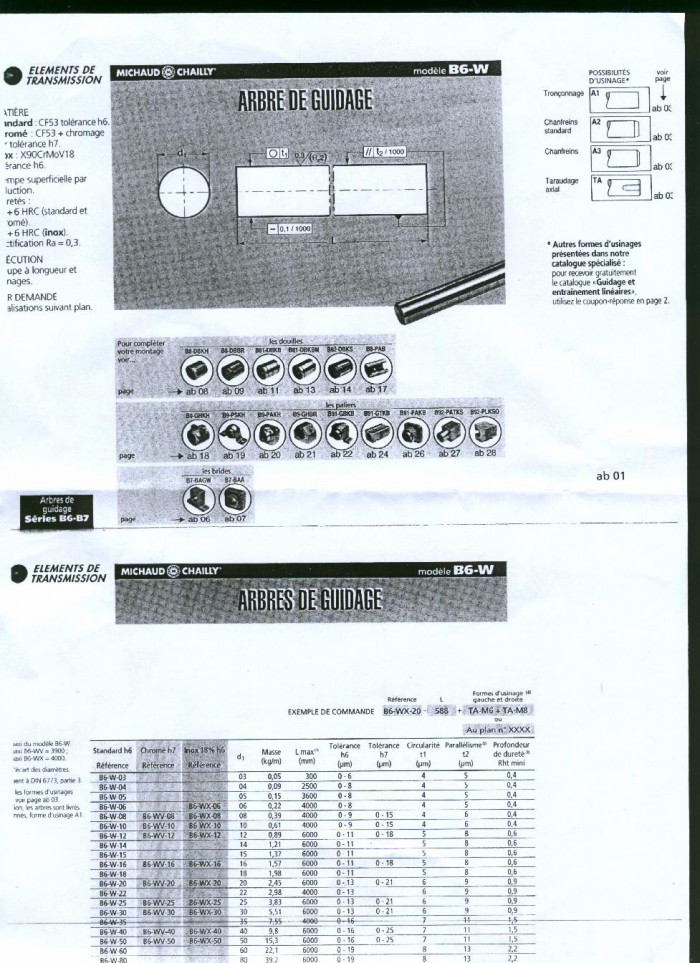

refaire des Marzocchi AG2
Exemple de barres chromées dur. CK45HF serait pas mal, je pense. Moins dur à cœur et du coup, moins fragile, hein MC?
www.deneuve.fr/barres_chromees.php
