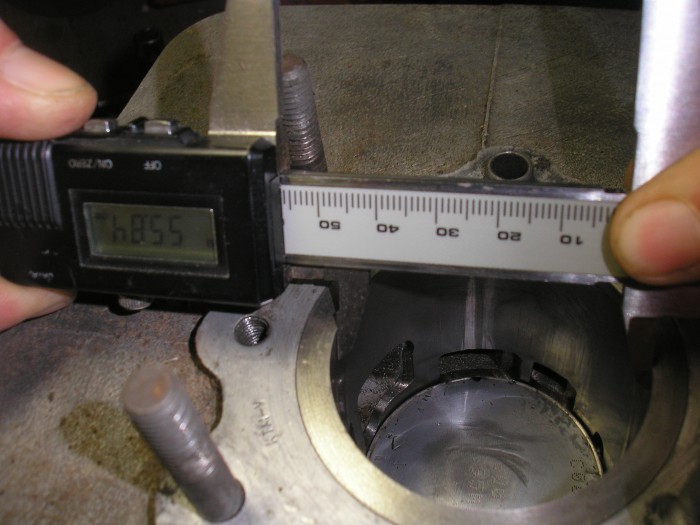

J'ai fait quelques relevés de cotes sur un cylindre de 125RV pour Martin et le résutat est étonnant 😂
55.83
55.84
55.88

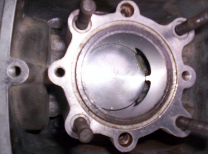

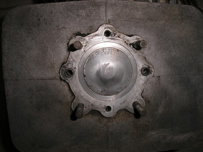

Sur le piston,j'ai pu y déchiffrer quelques infos en partie éffacées 😍
C00G1
500
.95mm

Salut Gil
merci pour tes mesures très étonnantes !!!!
pensant jusque là que 55 était le grand max voir 55,5mm
impossible de trouver une ref correspondant ni Wiseco, ni Wösner...
Aramis, le piston qu'il est monté, n'est pas un piston pour le Ktm.
J'ai trouvé des excellents pistons forgés de 56.0 mm, déjà avec le booster postérieur, avec un seul segmente à couteau : il est la dernière mesure pour pouvoir employer sur ton cylindre, après l'avoir alésé.
S'ils t'intéressent, je peux éprouver à voir s'il y en a encore.
Ciaoooo!
Ciaoooo!
Merci pour tes infos Franzkappa 👍
Elles vont intérésser MC Tinmar,le moteur devrait partir Chez lui 🤭
