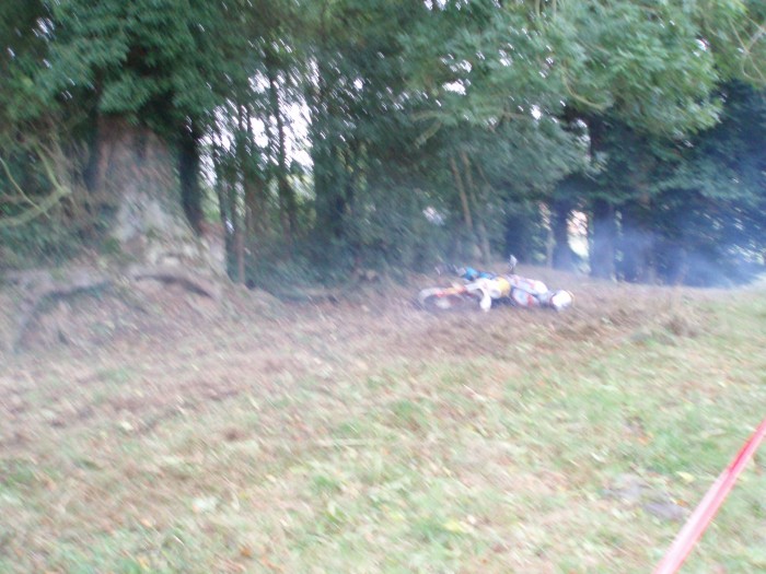

par contre en enduro sur une bonne grippette.... quand ça vient d'un coup même avec les clapets, c'est jettage de moto dans les arbres, c'est du vecu pour moi et pour d'aurtres,  😉  Patrick  👍  👍  👍

Y'a pas que Pat, J'ai fait aussi une grosse toile à Beauval 2009 il me semble  smiley09 Et qu'en plus j'ai fait la connerie de ne pas lâcher le guidon  smiley09
