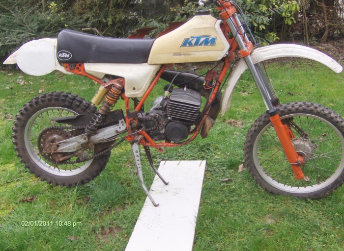

pouvez vous me renseigner sur ce model ?
année, model, type de carbu, mmodèle de kick ? etc ?
bequille central acier en option ?
acquis 200 E avec partie cycle et pieces
restauration 125 ktm

Je pense 1980 a la vu du bras oscillant

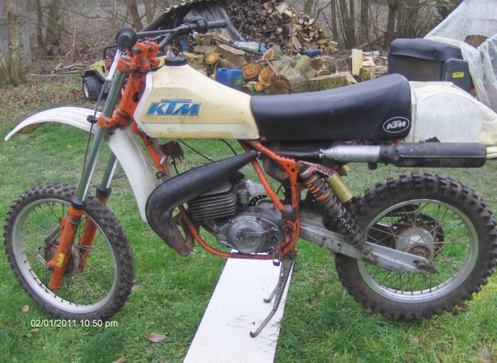

oh pitin le mixage d'la mort qui tue!!!  😳   réservoir 82/83 modèle liquide, pot de modèle liquide sortant à gauche, partie cycle 81 d'enduro avec la béquille centrale acier qui n'éxistait pas sur les cross.....emplacement de bobine étrange  😳  , silencieux enduro outch!!! à mon avis si tu penses acheter ça, faut vraiment qu'elle soit pas chère genre 200 euros effectivement....pas plus car tu vas manger ta chemise pour la remise au standard.........
Carbu Biing 84/32/131 à retrouver
Boucle arrière de cadre
plaque phare,
caches latéraux
gardeboue arrière
kick aussi
pot sortant à droite, silencieux idem etc etc.....
donne les N° frappés sur la plaquette de cadre située sur la colonne de direction, déjà, avec ça, on saura le mois et l'année de sortie, ensuite regarde sur la plaquette alu si elle est marquée GS ou MC et si les N° de plaquette correspondent à ceux du cadre......
à mon avis, le seul bon plan sur cette moto, c'est les amortisseurs Öhlins qui a eux seuls valent +/- le prix que tu l'as achetée.....

inconstestablement une partie -cycle de lc 82 (options ohlins)  l'emplacement pour la bobine aussi . aprés cross ou enduro (la boucle ar a peut-étre été enlevé ) faufrait voir ce qui sort comme fils du boitier d'allumage ,mais aprés réfléxion vu que tu as le carter de chaine je penche pour un gs.
dernier truc :il me semble bien voir la fixation horizontale du radiateur (épine dorsale du cadre sous le radiateur ).
voila t'as de quoi faire sinon je connais quelqu'un que ca intérréssera surement .

vrai JP!!! j'avais pas pensé en premier lieu à la GS LC 82....mais très probablement, tu es dans le vrai...
haut moteur 80/81 ou 82 RV
Posté le 30-01-2012, à 14:42
un montage pour pallier la casse du moteur liquide ,a la maniére de celle d'hervé ...il y a longtemps de cela  😄

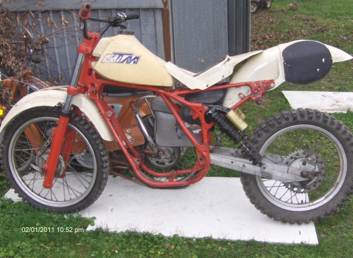

Posté le 30-01-2012, à 15:56
merci je vois plus clair
la 2ieme pour ajouter a l'enigme, dont une  plaque de fourche de lc
le carbu d'origine est un phsb 35 mais il manque le floteur
ensuitte il m'a donné un mikuni de ?

et de deux....paires de öhlins, si t'as eu le tout pour 200 euros, c'est incontestablement une bonne affaire!!! rien qu'en revendant une paire de öhlins d'occase, t'as déjà payé la moitié de ton investissement!! bravo!!

je la reconnais cette bécane (les ohlins en noir ) a l'époque elle était a 400 € mais je suis aarivé trop tard :cry: .
par contre il est indéniable que tu as un modéle unique :transmission a gauche qui préfiguere les années 90 je crois pour le 125 ce fut en 97 😄  😄  😄  😄 .
celle la aussi a le logement pour la patte de culasse en alu ...et le radiateur horizontal ,aprés  "c'est vous qui voyez , liquide ou a air ?

deux fourche (si en bonne état) + deux paires d'öhlins + un allumage + le reste... le tout à 200euro  👍  👍  👍

elle a quoi la 2 ie fourche pour etre avachi autant ?

euhhhh dis, tu lis les réponses qu'on te fait??? 😉  😉  😄  😄
le carbu c'est un Bing 32 qu'il te faut, pas un 35!!!
sinoin, la fourche? bin le gars a du virer les ressorts et la stocker comme ça....
Pour le manchon de carbu, c'est dispo chez DD Horvath ou chez KTMklassiker.fr
