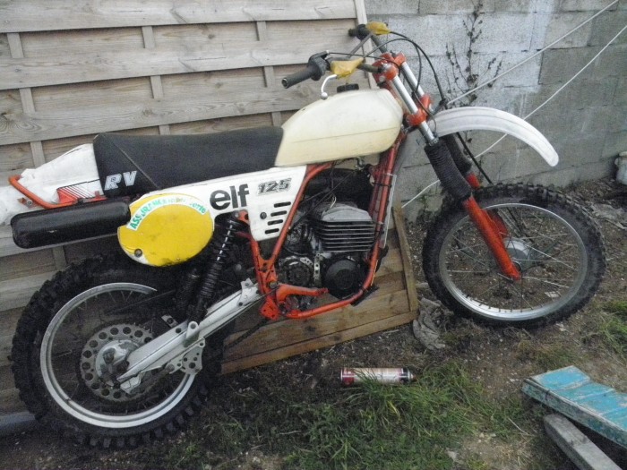

 bonjour
             je viens d attaquer cette 125 RV de 1980

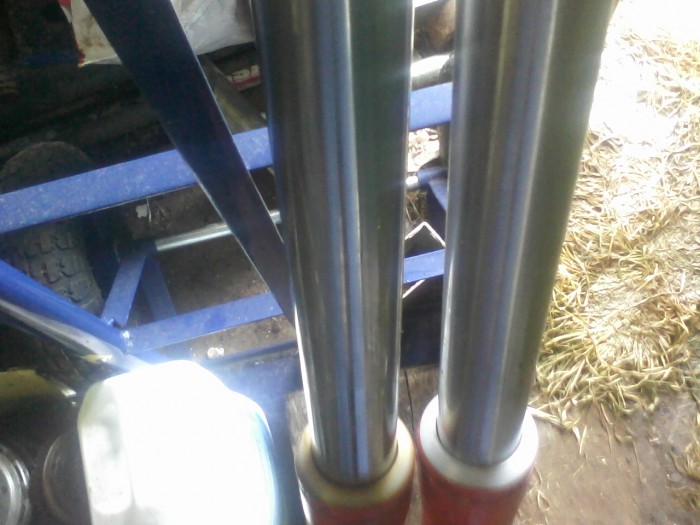

125 RV
    démontage , la fourche est impec , aucun éclat sur les tubes

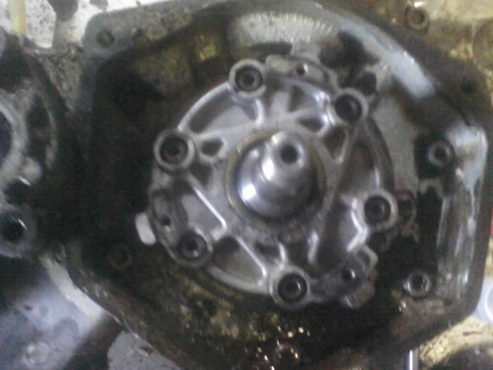

125 RV
   démontage du volant , le joint de vilo fait la tronche , vu les suintements

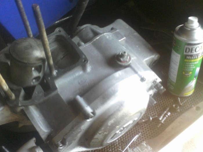

bonsoir, désirant refaire la peinture  de mon moteur , ne souhaitant pas ouvrir le bas moteur , que fais -tu pour décaper et préparer le support et quelle peinture (ral 9006) utilises-tu ....motip ?????                    merci
Posté le 30-12-2012, à 08:06
salut. le mieux , est quand meme démontage et microbillage ! enfin , si tu ne veux pas demonter , je l ai fait une fois , , decapex ,nettoyage au degraissant industriel ( qui me restait du boulot ) pour la peinture , mon carrossier peut me mettre toutes les peintures pro en bombe ! je vais le voir avec le RAL désiré , le lendemain , ma bombe est prète ! de plus , le diffuseur n est pas un trou , comme la plupart des bombes , mais en fente , et la diffusion plus controlable ! mais , il faut peindre dans une pièce prévue pour , car la poudre de la peinture se depose , et apres , ben aspirateur  !! mais c est le top ! je ne sais pas si tous les carossiers font ça , mais a la rochelle oui ,
