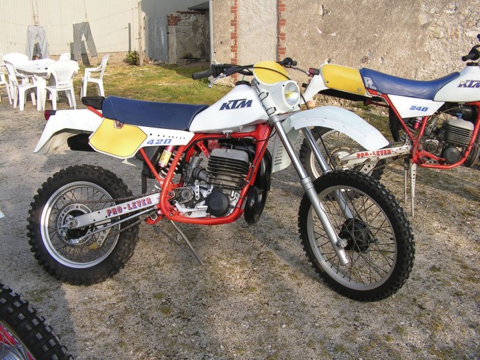

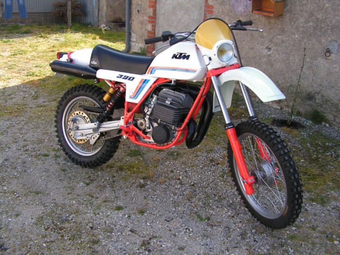

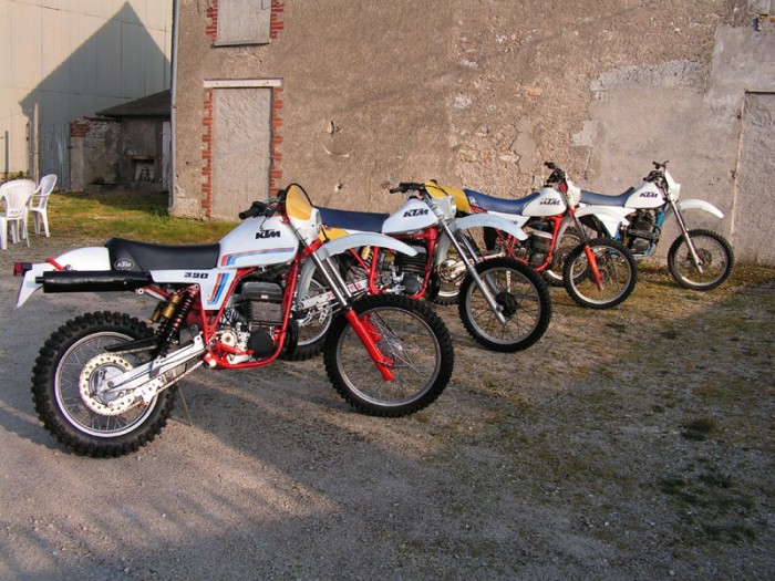

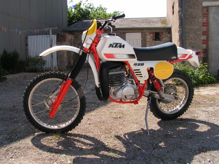

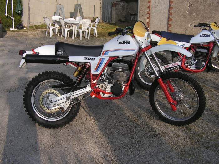

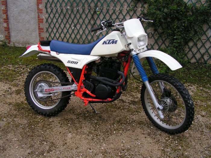

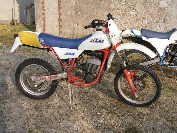

Bonjour à tous, je voulais participer au Forum Restauration en mettant quelques models de KTM rénovés avec mes petite mains...ce ne sont pas des KTM de Musée mais simplement un rafraichissement vu l'état dans lequel je les ai récupéré...dans l'ordre...une KTM 390 GS de 1981...une KTM 420 de 1980...une KTM 560 GS de 1983...et une brochette de KTM (390, 420, 240, 560) ;) ...et bientôt...la petite KTM 125 GS de 81 qui en pleine resto...salut
Moto(s) : KTM 390 GS - YAMAHA 490 IT
Eh bee!! On a du client là!! T'ain y a du gros poumon qui fait poum-poum, les mains ne doivent pas êtres si peites que ça!! 😉
Superbe cette collection, vraiment chouette et de très belle restau en plus! 😍
Elles sont toutes à vous ?
L’Espagne vue différemment http://www.youtube.com/watch?v=WqsYNfMLgaY
OUI...elles "étaient" toute à moi....je ne fais de collection mais plutôt "l'envie de faire revivre" des vieilles bécane d'enduro...surtout des KTM...(nostalgie de ma jeunesse...snif!) et des heureux quand les personnes repartent avec... ;)

belle collec
t'as les cg de toutes ces motos ?
J'avais....car toutes ces KTM sont parties...sauf la petite dernière!!!
